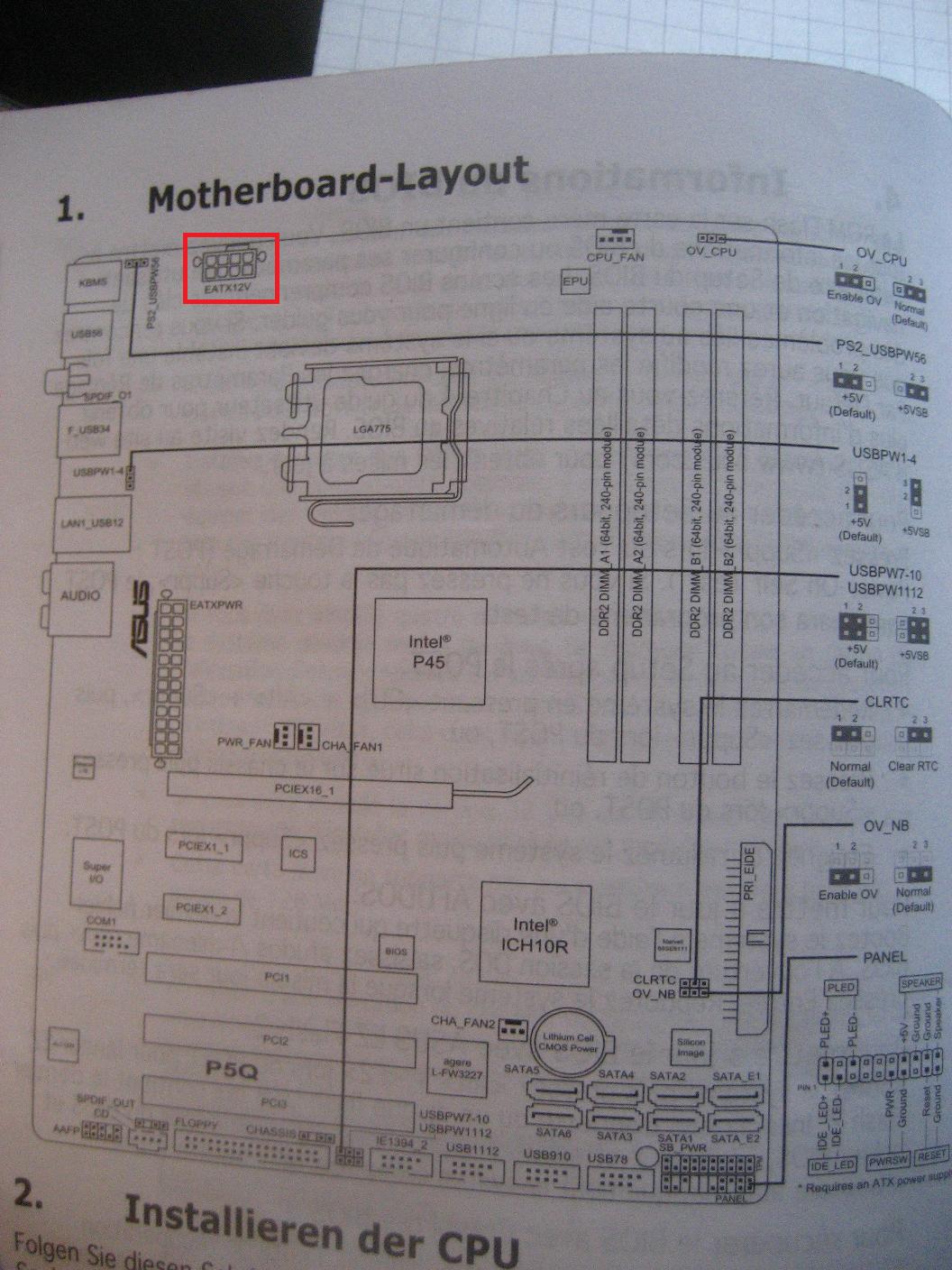

Damit jetzt keind Endlosgespräch stattfindet hab ich den Schaltplan des Boards mal hochgeladen, vielleicht kannst du da mir ja so beschreiben welchen Stecker du jetzt genau meinst.

Er meint oben den 8 Pol links in der Ecke EATX 12V
Neben der CPU ist eine 4 oder 8 Pin Steckdose, in die ein Stecker vom Netzteil muss.

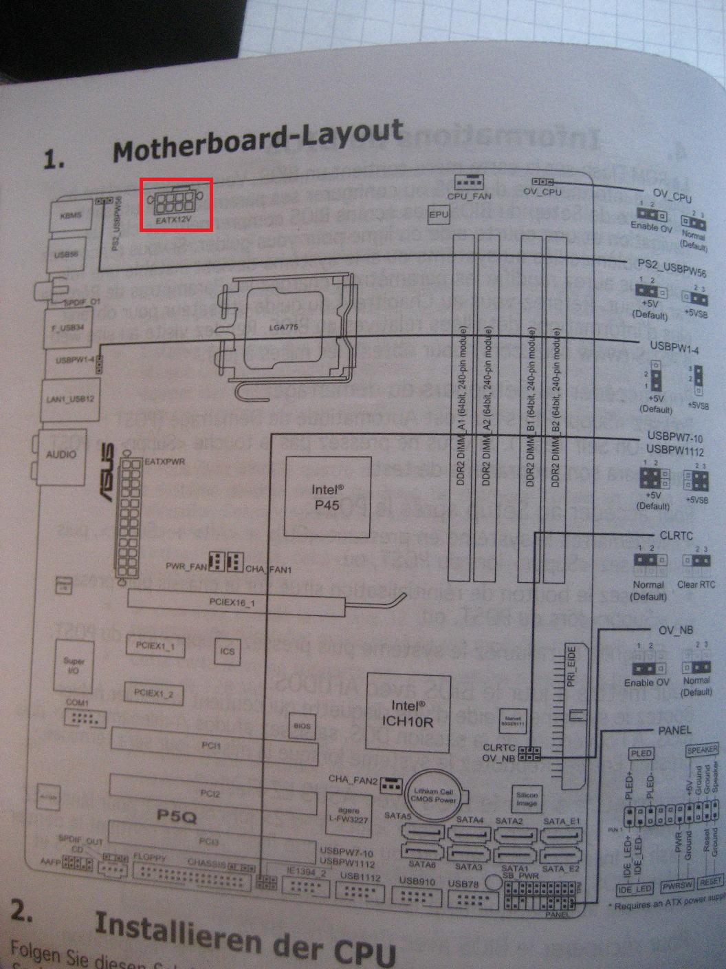

das rot markierte mit 2 x 4pin vom netzteil anschließen. (sh. anhang)
da das mb ja strom bekommt (lüfter drehen sich, lampe leuchtet), kann es sein, dass deine cpu keinen saft bekommt...

Ich meinte den gelb umrandeten.
das NT hat ja einen 8-pin EPS12V Anschluss.
Die Kunststoffkappe die 4Pins vedecken entfernen, und anschließen.
