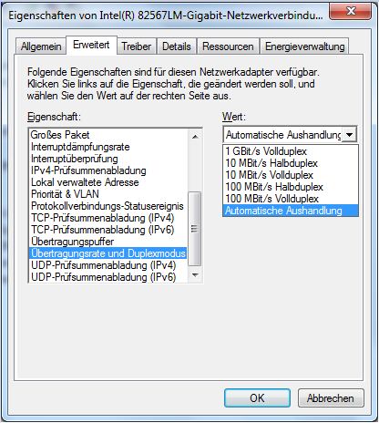

Post mal die Einstellungen:
Hi
Hier ist das eine.

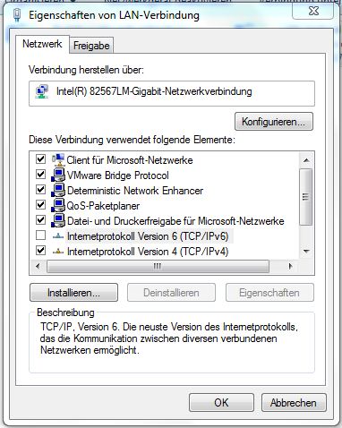

Wie komme ich den in die Einstellung die auf dem 2. Bild ist?
In windows xp würd ichs wissen, aber 7 kenn ich nicht, ich find da einfach nicht hin...
Port am router hab ich ebenfalls mal umgesteckt, ja.
Es leuchtet kein licht auf am Router.
Nur alle ~10 sec einmal ein grünes lichtlein. aber dann wieder dunkel.

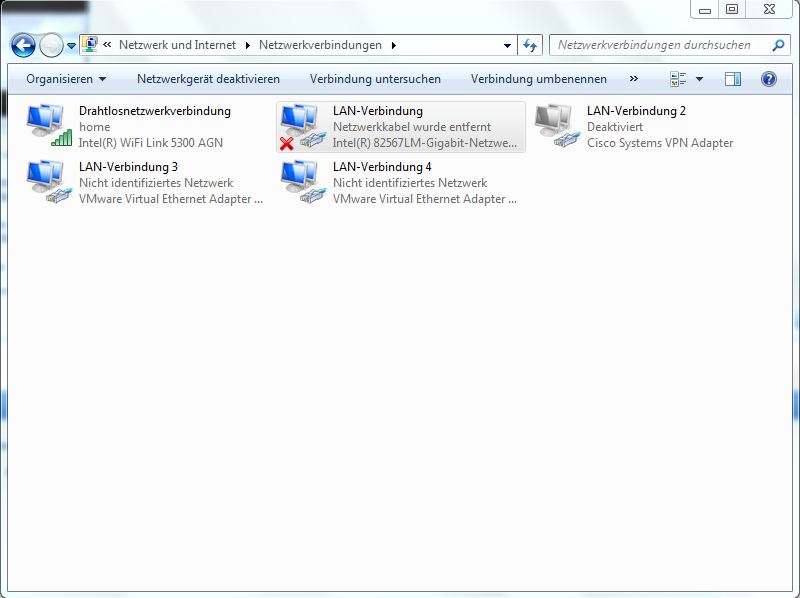

Systemsteuerung\Netzwerk und Internet\Netzwerkverbindungen
Rechte Maustaste auf den Adapter -> Eigenschaften

Tut mir wirklich leid, aber bin ich blind?!
Ich finde diese Option nirgends...

Hab die einstellung gefunden :)

IPv6 hab ich auch schon deaktiviert, sogar über regedit, also das kanns auch nicht sein...

Ist denn überhaupt DHCP in den Routersettings aktiviert...sonst trage mal die IP-Adressen am PC selber ein!
(Systemsteuerung -> Netzwerk und Freigabecenter -> LAN-Verbindung -> Eigenschaften ->
Internetprotokoll Version 4 (Eigenschaften) )

So leute, ich hab es, schreibe die lösung der Vollständigkeit halber hier rein damit jemand der das gleiche problem hat besser zurechtfindet:
Ich musste in den Einstellungen der Netzwerkkarte wie auf dem Bild zu erkennen, einstellen:

nur die Beiden einstellmöglichkeiten bei 10mbit (also einmal vollduplex, einmal halbduplex) führen zu einer Verbindung. selbst bei der 1mbit einstellung sagt er, dass kein netzwerkkabel angeschlossen ist?
