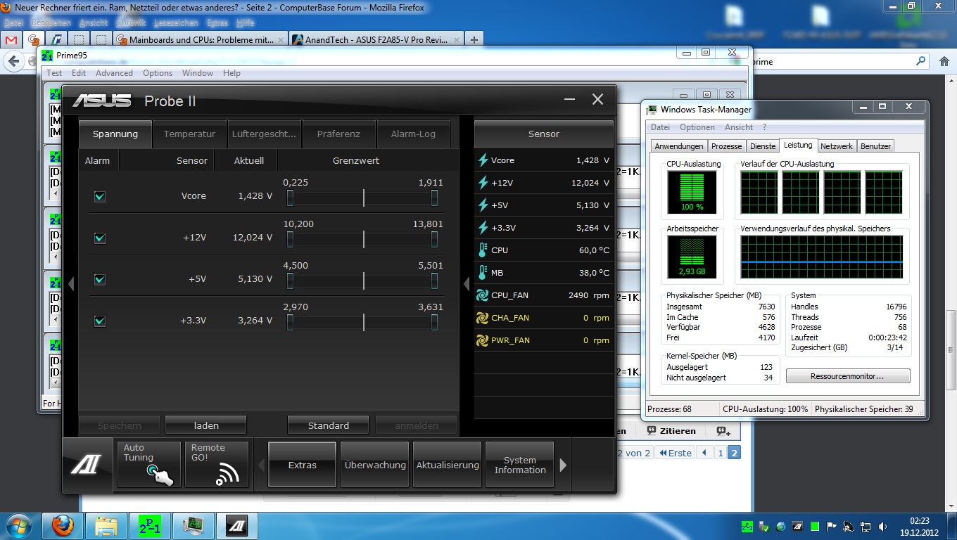

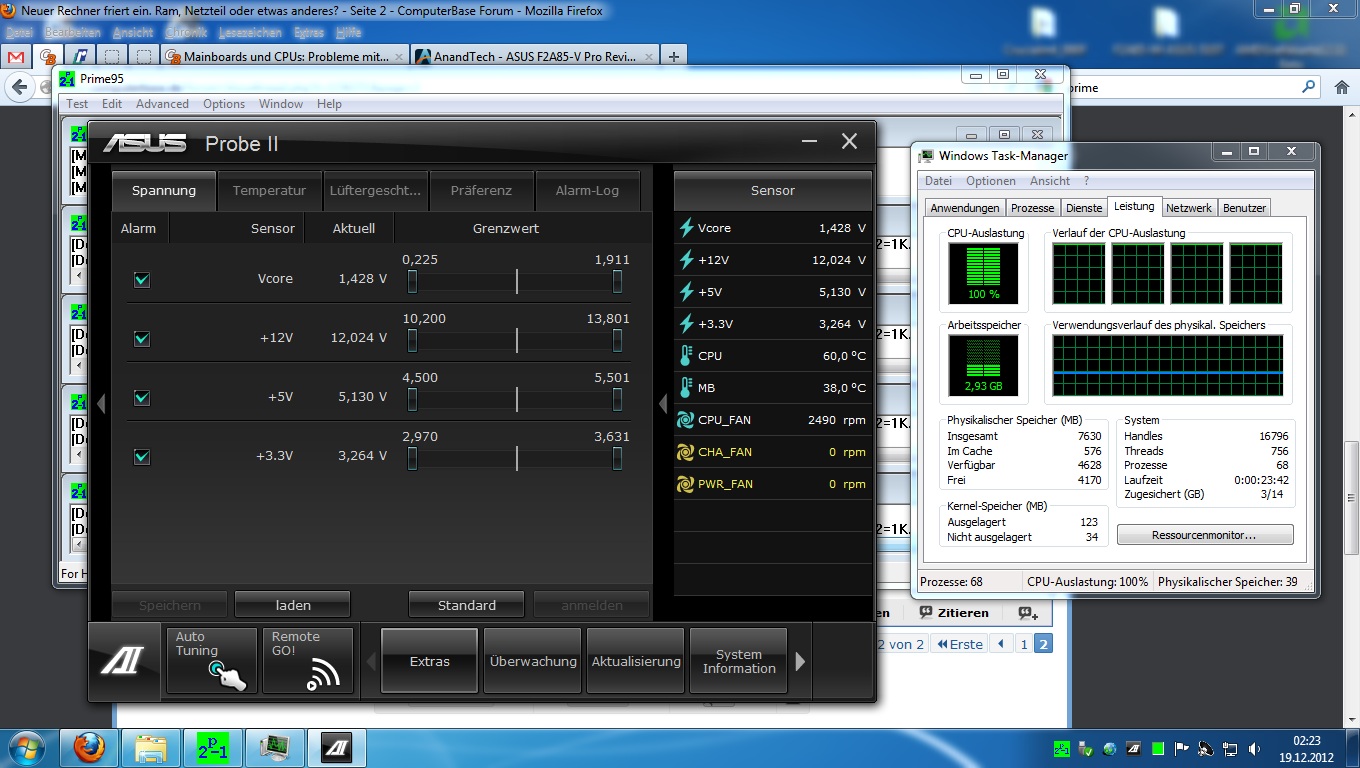

*Reale* Temperaturen kann ich auch nur mit der ASUS Software auslesen. Andere Software zeigen mir stellenweise viel zu niedrige Werte an.
Screen mit Spannung/Last folgt.

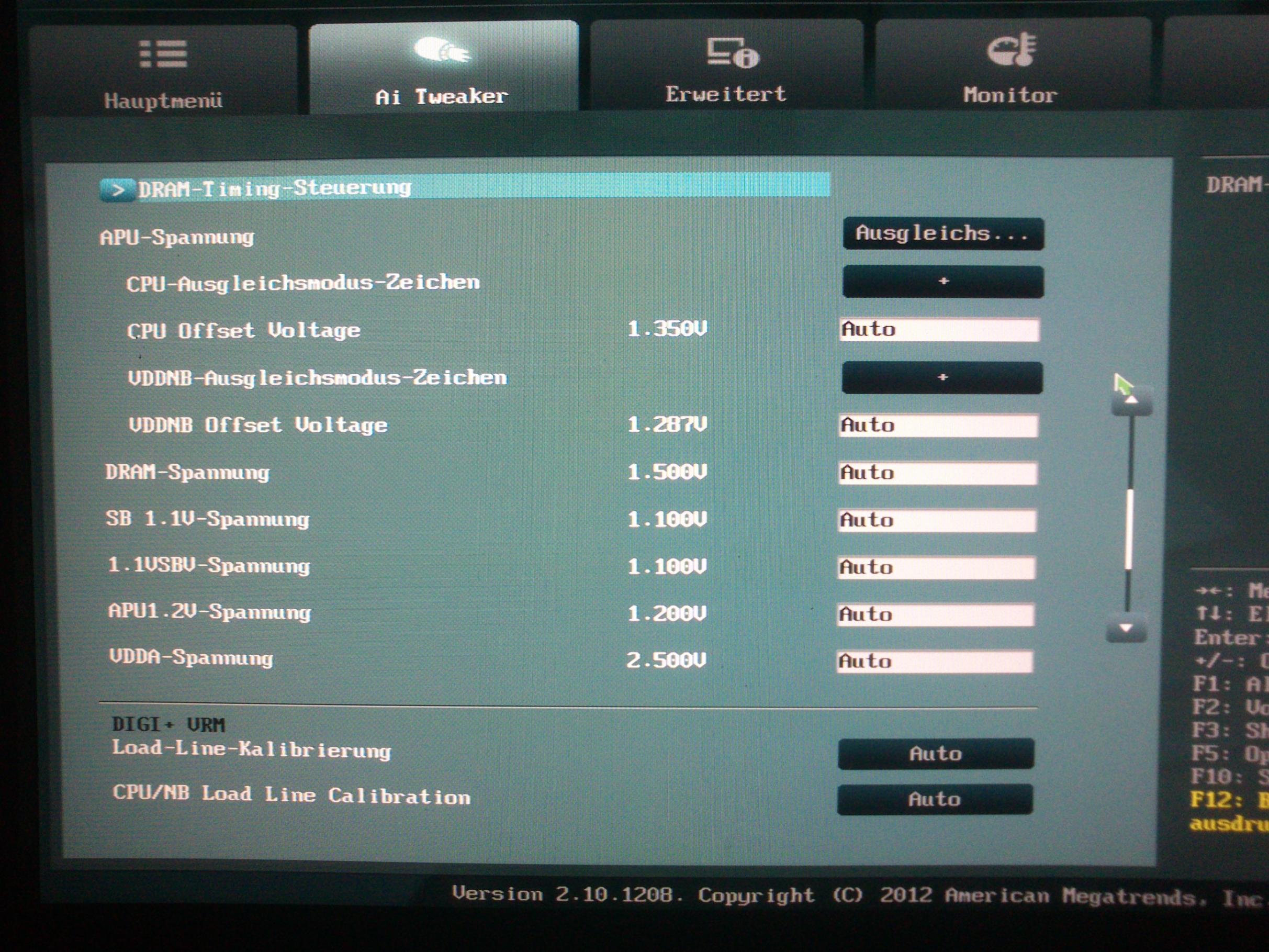

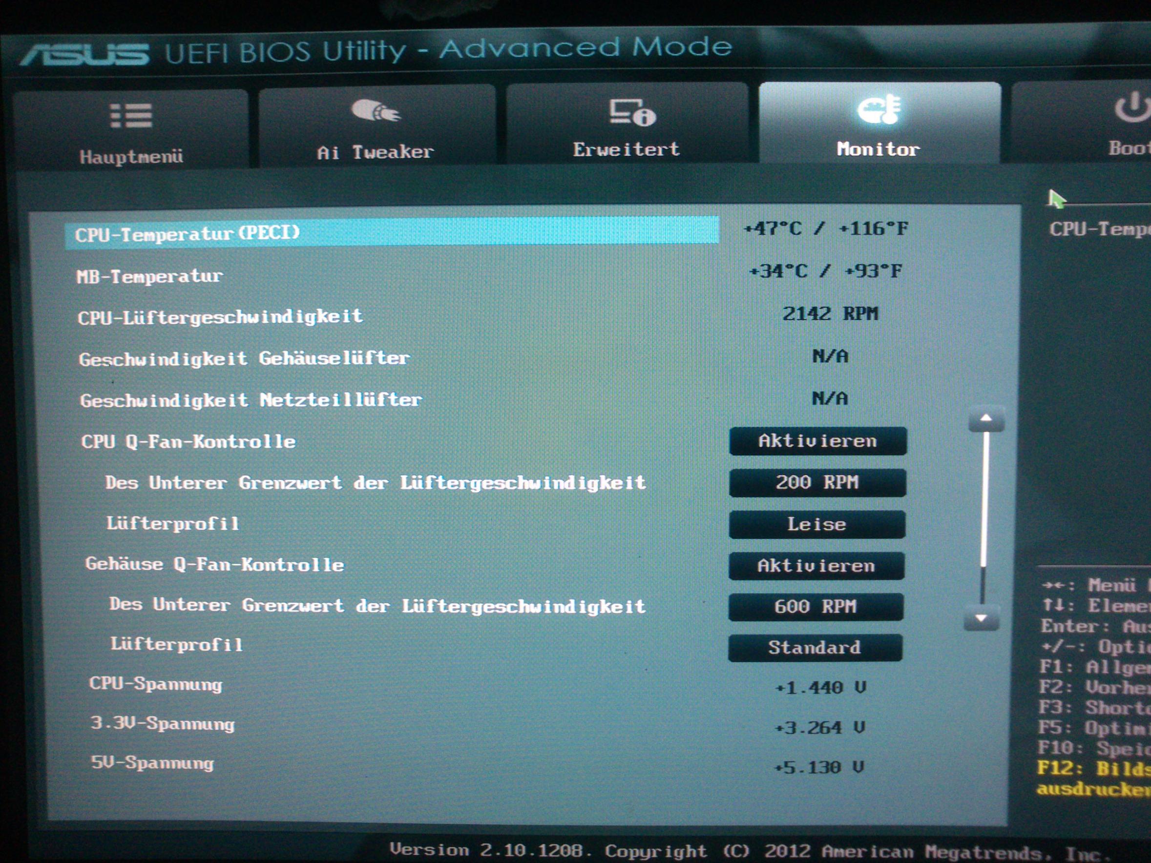

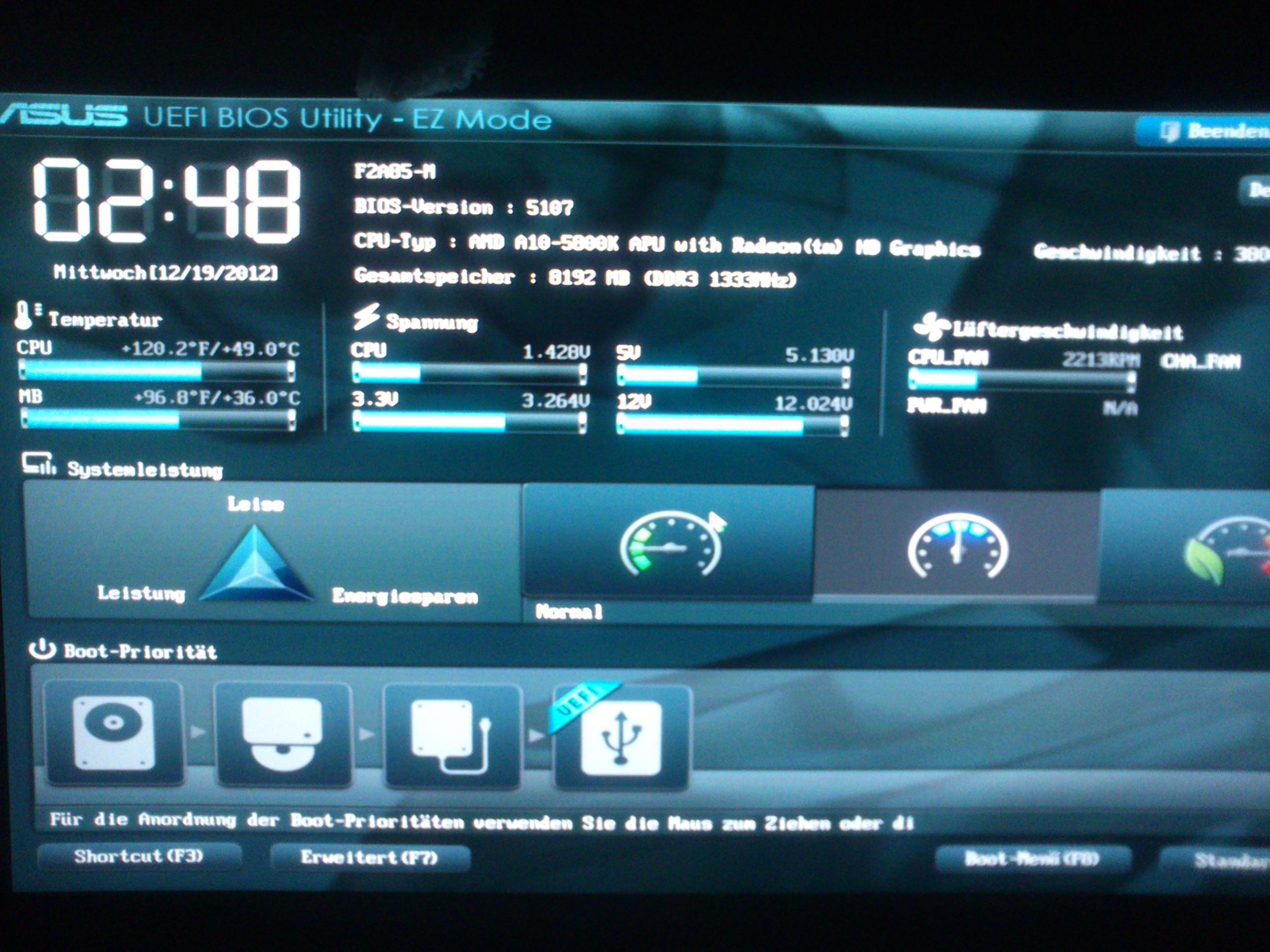

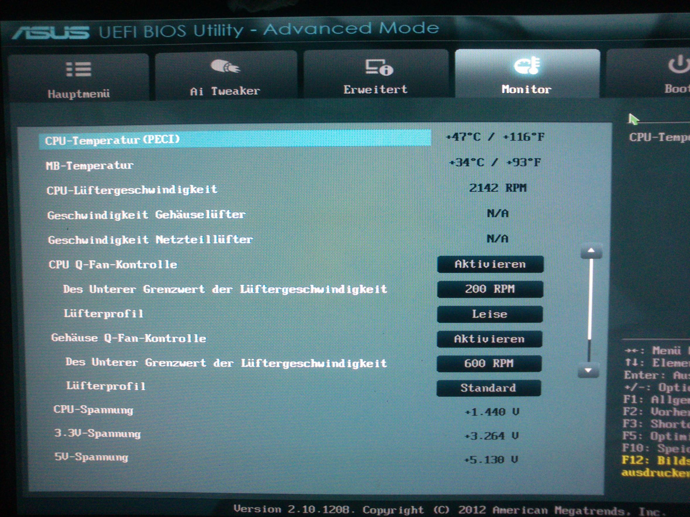

BIOS temps&volts:
MEMOK! bekomme ich ums verrecken nicht hin. Board hat aber wieder selbstständig 1.500v eingestellt.
"Advanced _Mode" oben recht einstellen (Erweiterter Modus) -
Wenn der Powerknopf gedrückt wird, die Taste "MEMOK!" drücken - es sollten vom BIOS die korrekten Einstellungen vorgenommen werden - wenn 1,50V eingestellt sind, so benötigt das MB / die RAM-Module keine andere Einstellung -
Spannungen sehen gut aus. bzw sind ausreichend.
Frage mich aber gerade , weshalb du schon im Bios 49C° auf der CPU hast.
Ob das normal ist, können nur die anderen Besitzer klären.

Im BIOS bereits 49°C ist schon hoch - sollte aber zunächst nicht das Problem sein - hier ist aber trotzdem mal zu überprüfen, ob der CPU-Kühler korrekt aufsitzt -
Ist schon eher hoch für im UEFI. Wenn er den Boxed-Kühler einsetzt, dann ist aber wohl ziemlich normal.
Hab selber einen A10-5700 mit einem Scythe Shuriken Rev. B und einem anderen Lüfter (92x25mm mit max. 2500rpm). Ohne Regelung wird der im UEFI max. 34°C warm. Mit Regelung ist es im UEFI ca. 39-41°C und der Lüfter läuft nur mit niedriger Drehzahl. Hab auch Vergleichsmessungen mit IR-Thermometer gemacht. Die Temps sollten stimmen. Unter Last dreht der Lüfter ein wenig auf, aber gemäss IR-Thermometer bleiben die Temps noch deutlich unter 50°C. Ganz genau kann ich es nicht sagen, da ich unter Linux die Temps der APU nicht richtig auslesen kann. Der Lüfter dreht aber nie auf volle Drehzahl.

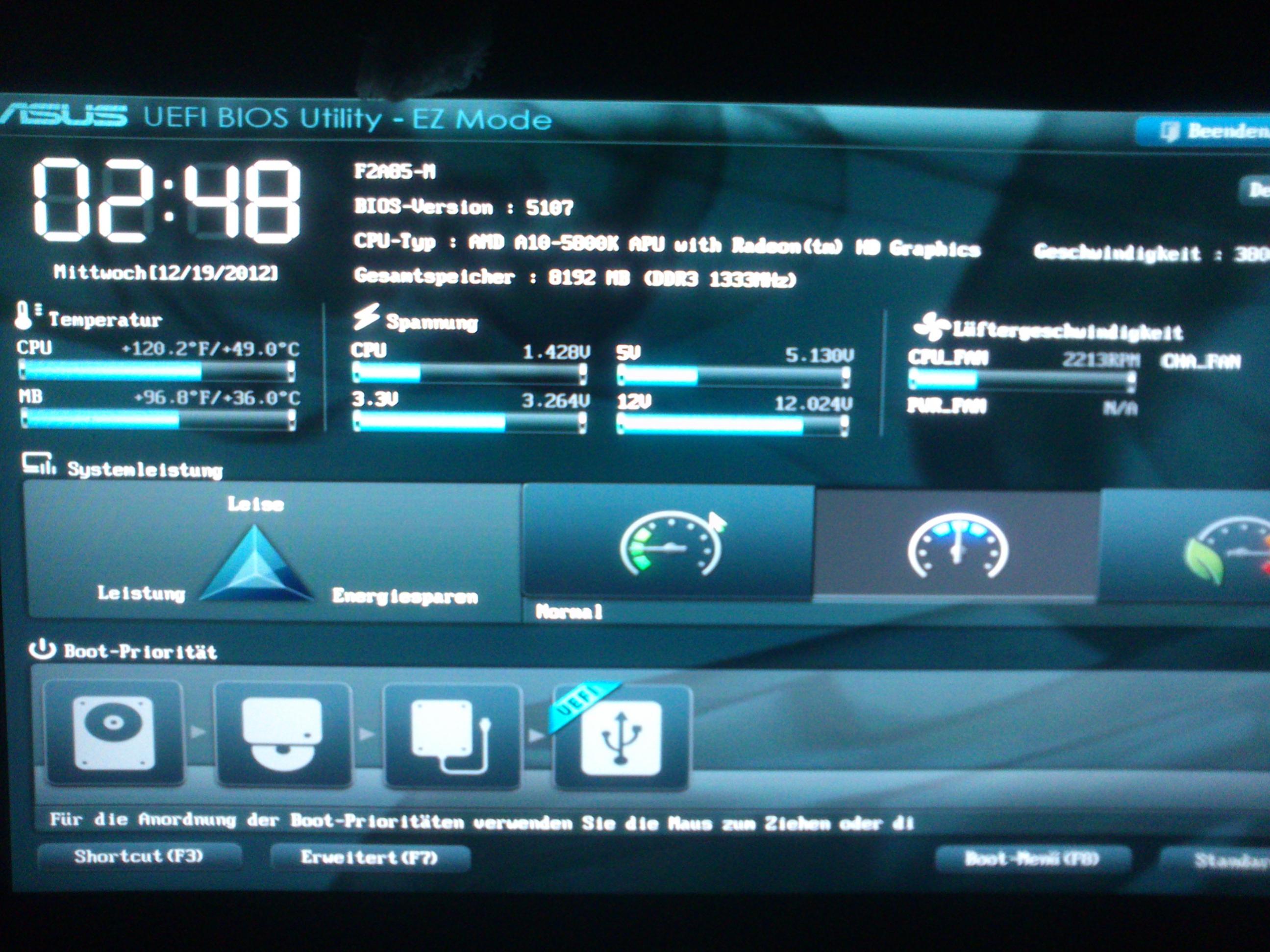

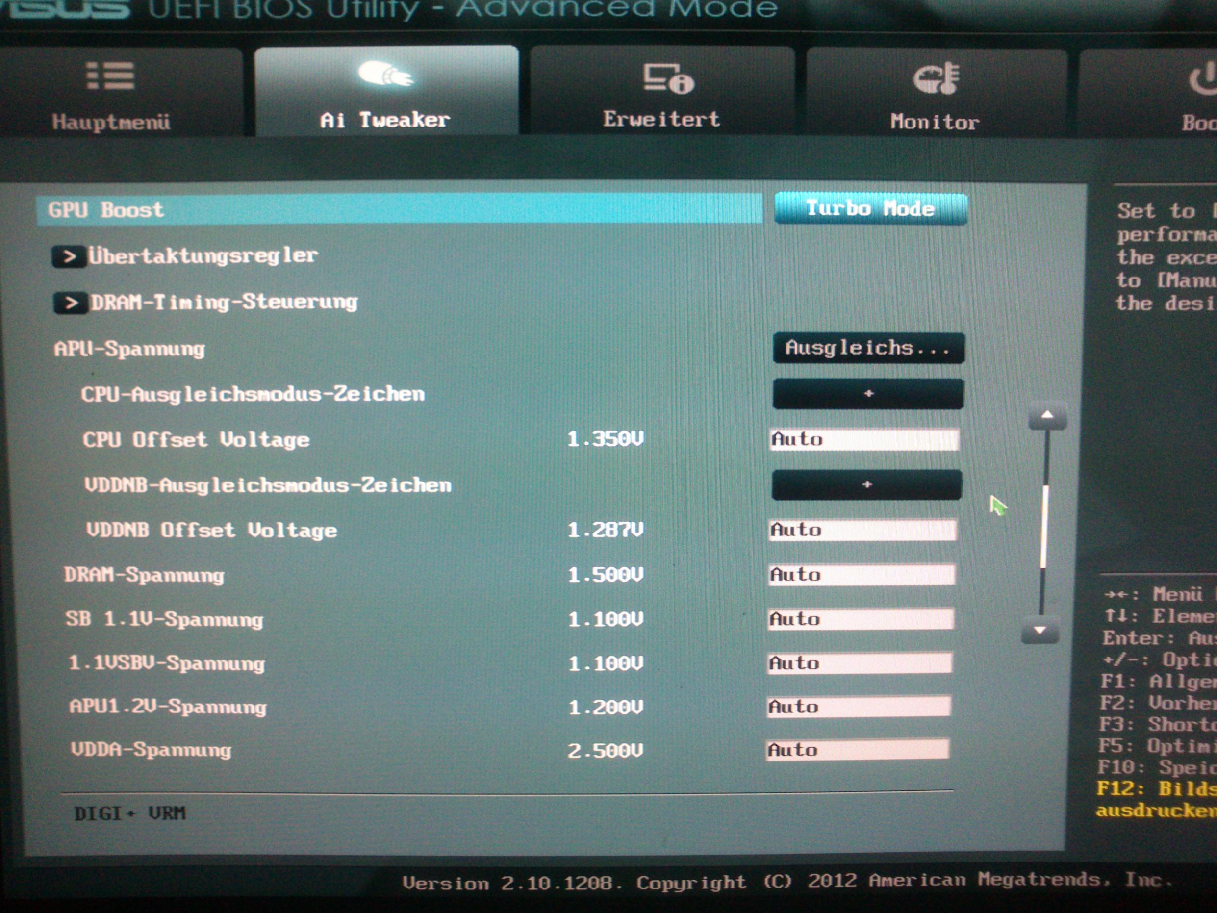

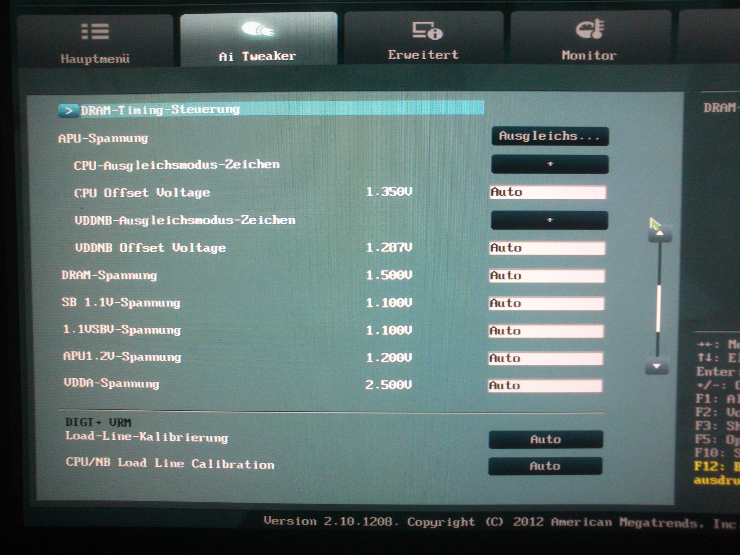

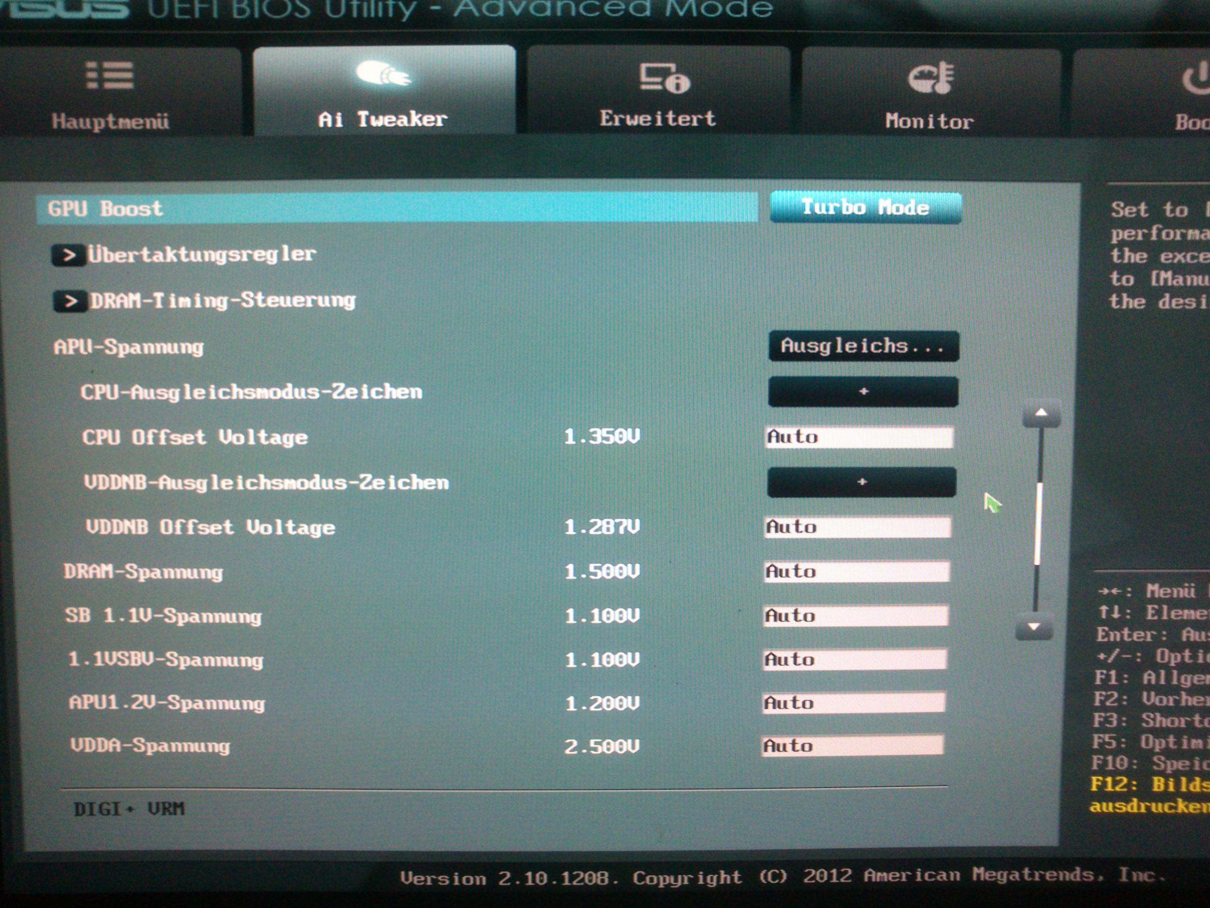

Hab noch ein paar Bilder vom BIOS gemacht. kp. ob sie weiter helfen könnten...
EDIT: Jupp, ist noch(bis nachher) der boxed Kühler.
Schau Dir mal hier als Vergleich die Spannungen für die CPU an:
https://www.computerbase.de/artikel...op-trinity-im-cpu-vergleichstest.1948/seite-2
Beim A10-5800K ist Deine Spannung inkl. LLC sicher noch im grünen Bereich. Ist zwar eher hoch, wenn man es z.B. mit SandyBridge vergleicht, aber an sich OK.
Ich habe hier einen A10-5700, welcher aber bei der Spannung etwas genügsamer ist. Insofern habe ich jetzt auch nur die Werte aus gewissen Reviews als Vergleich für den A10-5800K. Bei mir hat die Standard-LLC funktioniert. Da es bei den Trinitys nicht allzu viel Raum zum Undervolten gibt, hab ich es bisher so gelassen.
Ein Möglichkeit für einen Test wäre das Anpassung der LLC (Load Line Calibration) bzw. das Ausschalten der LLC und das Einstellen eines festen Wertes. Ich würde aber zur Vorsicht raten, da eine zu hohe Spannung die CPU killen kann. Du solltest darauf achten, dass Du unter keinen Umständen höher als 1.480V kommst (so wie im CB-Test beschrieben, ausser Du übertaktest; zur Fehlersuche würde ich aber mit dem Standardtakt der CPU fahren). Unter Windows würde ich Dir CPU-Z empfehlen um die Spannung zu kontrollieren.
Lass doch einfach mal alles so wie es ist und schaue mit CPU-Z unter Windows wie sich die Spannung im Idle und unter Last verändert.

Auf dem Bild ist mir noch aufgefallen, dass Deine MB-Temperatur 34°C ist. Bei mir ist der Wert im Moment 26°C, mein Gehäuse ist aber auch recht gut durchlüftet. Wenn Du später die Temps weiter runterbringen willst, dann kannst Du evtl. mit der Gehäusebelüftung noch was erreichen. Die MB-Temp ist aber absolut unkritisch bei Dir. Also voll im grünen Bereich.
