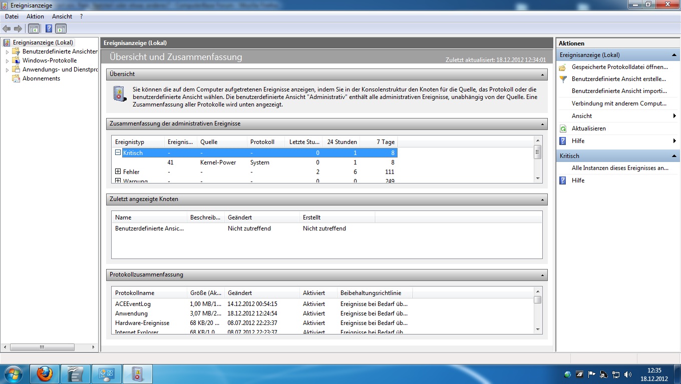

@Mydgard: siehe Anhang. 21x Ereignis-ID 41.

Habe mal was zum "Ereignis 41" gefunden.
Sagt nur leider nicht sehr viel aus:
Ereignis-ID 41 kennzeichnet das plötzliche Herunterfahren des PC und da der Bugcheck-Code und alle zugehörigen Parameter "0" sind, hat das System keine Zeit gehabt, einen Stopfehler zu generieren.
Das tritt in der Regel auf bei
- fehlerhaftes Netzteil
- Übertaktung
- Überhitzung
- Herunterfahren des Computers durch drücken und halten des Netzschalters
Da der PowerButtonTimestamp nicht "0" wurde der PC mittels Powerbutton ausgeschaltet. Da ist es wichtig, sich daran zu erinnern, was unmittelbar davor passiert ist.
- lief das Bild plötzlich nur noch stockend und wurde immer langsamer
- ist der PC plötzlich völlig eingefroren und reagierte garnicht mehr
http://www.drwindows.de/windows-7-allgemein/31343-beim-spielen-kernel-power-fehler-41-a.html

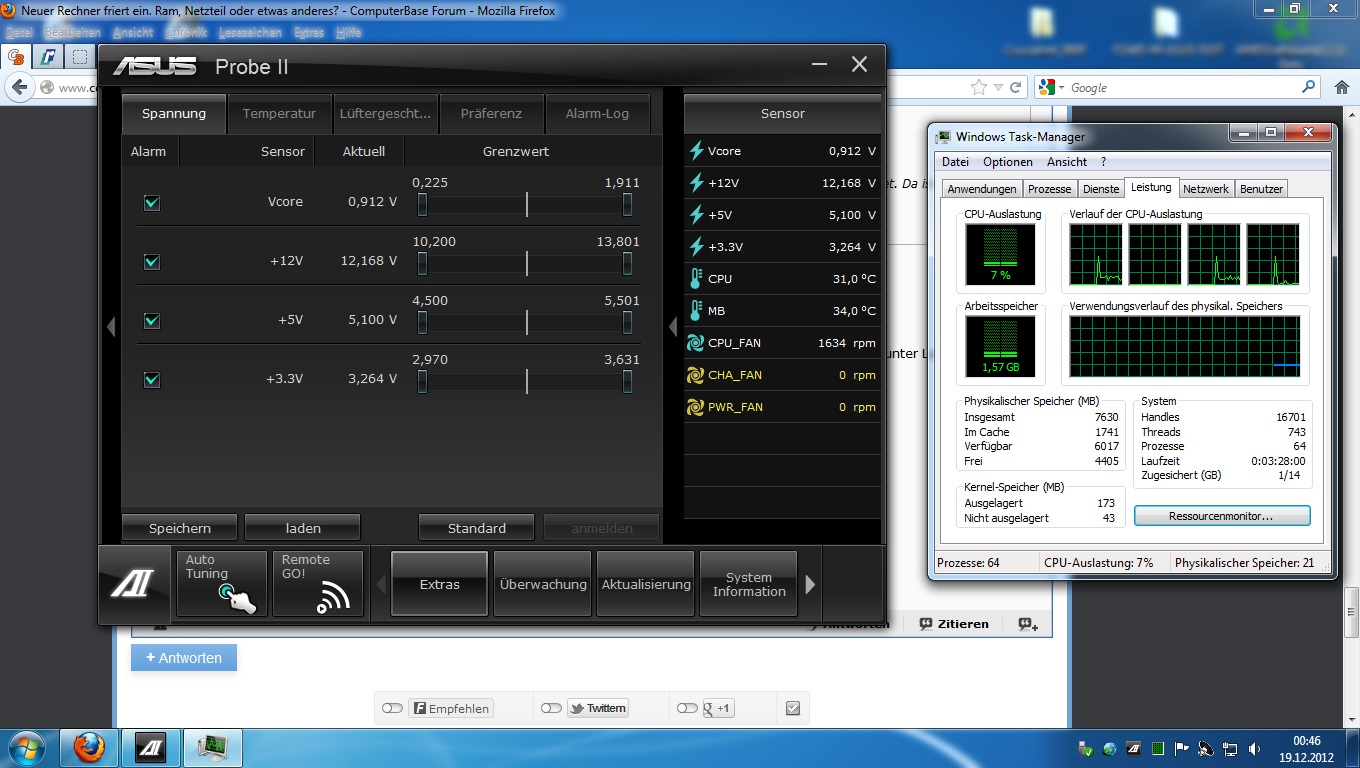

Was du höchstens machen könntest:
Such dir eine Software mit der du die Spannung auslesen kannst.
(Gadgets wie der oben verlinkte Netzteiltester bringen dir hier nichts, da die Spannung unter Last schwankt und dieser Tester nicht zwischen NT und PC zwischengeschaltet werden kann.)
Dann mal schauen ob die
3,3
5,0
12,0
Volt Leitungen auch wirklich soviel hergeben
Erlaubt ist eine Toleranz von 5% +/-
Bei 3V oder 4,5V wäre dann wohl das Netzteil als Schuldiger auszumachen.
(Hast du den P4 Stecker vom NT ans Mainboard angeschlossen?)

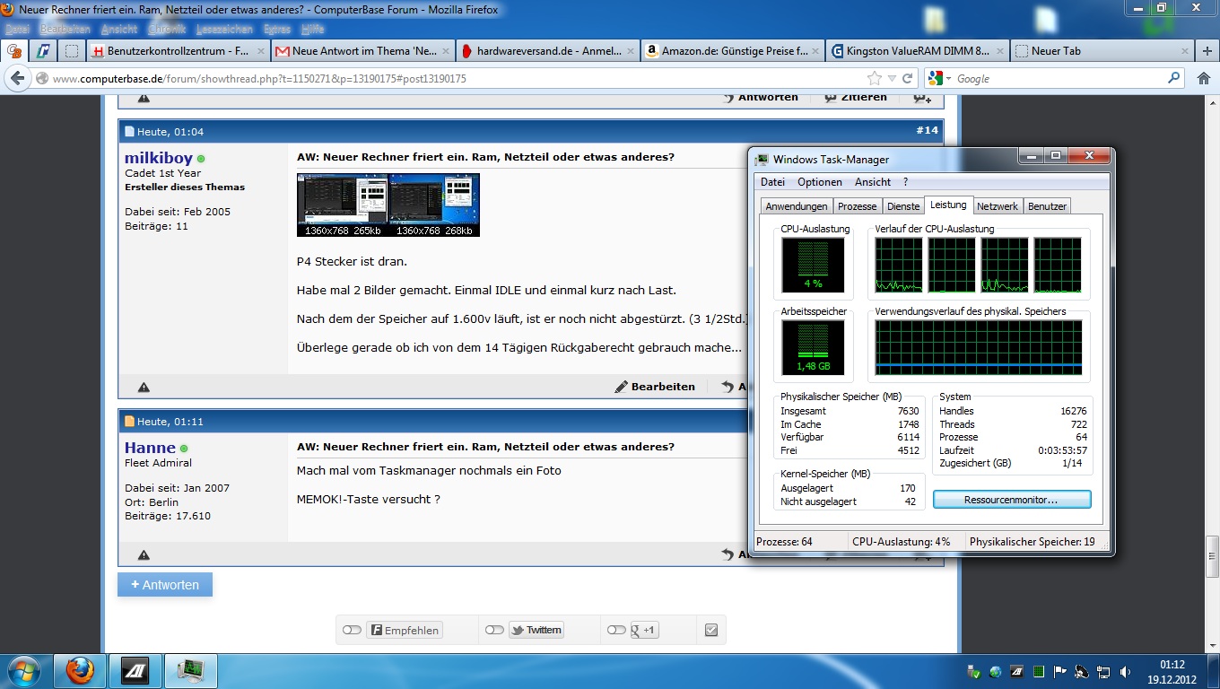

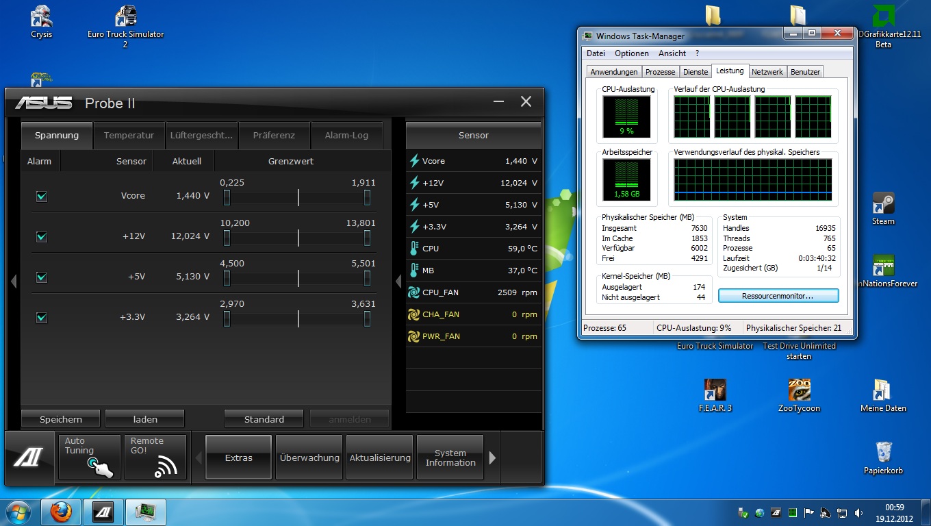

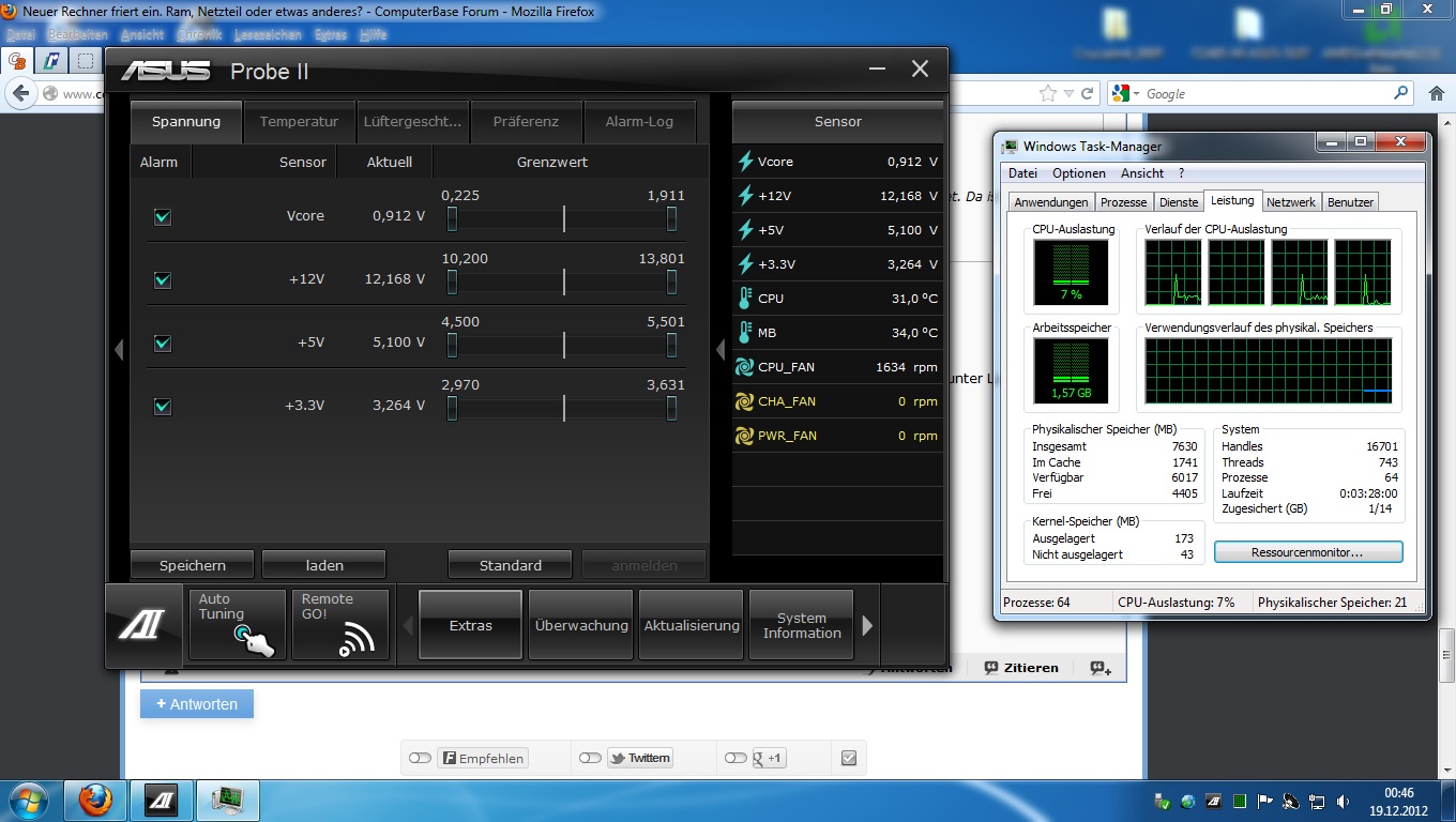

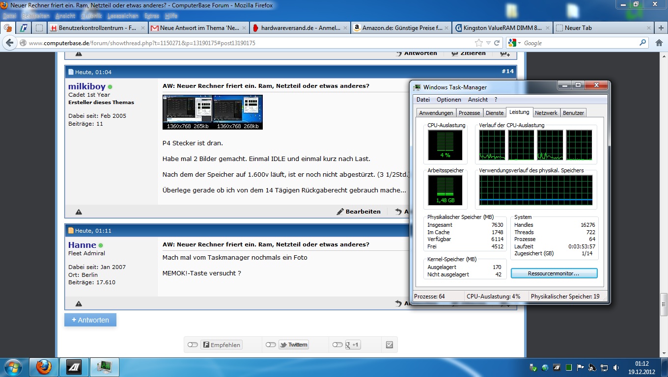

Habe mal 2 Bilder gemacht. Einmal IDLE und einmal kurz nach Last.
Nach dem der Speicher auf 1.600v läuft, ist er noch nicht abgestürzt. (3 1/2Std.)
Überlege gerade ob ich von dem 14 Tägigen Rückgaberecht gebrauch mache...
Mach mal vom Taskmanager nochmals ein Foto

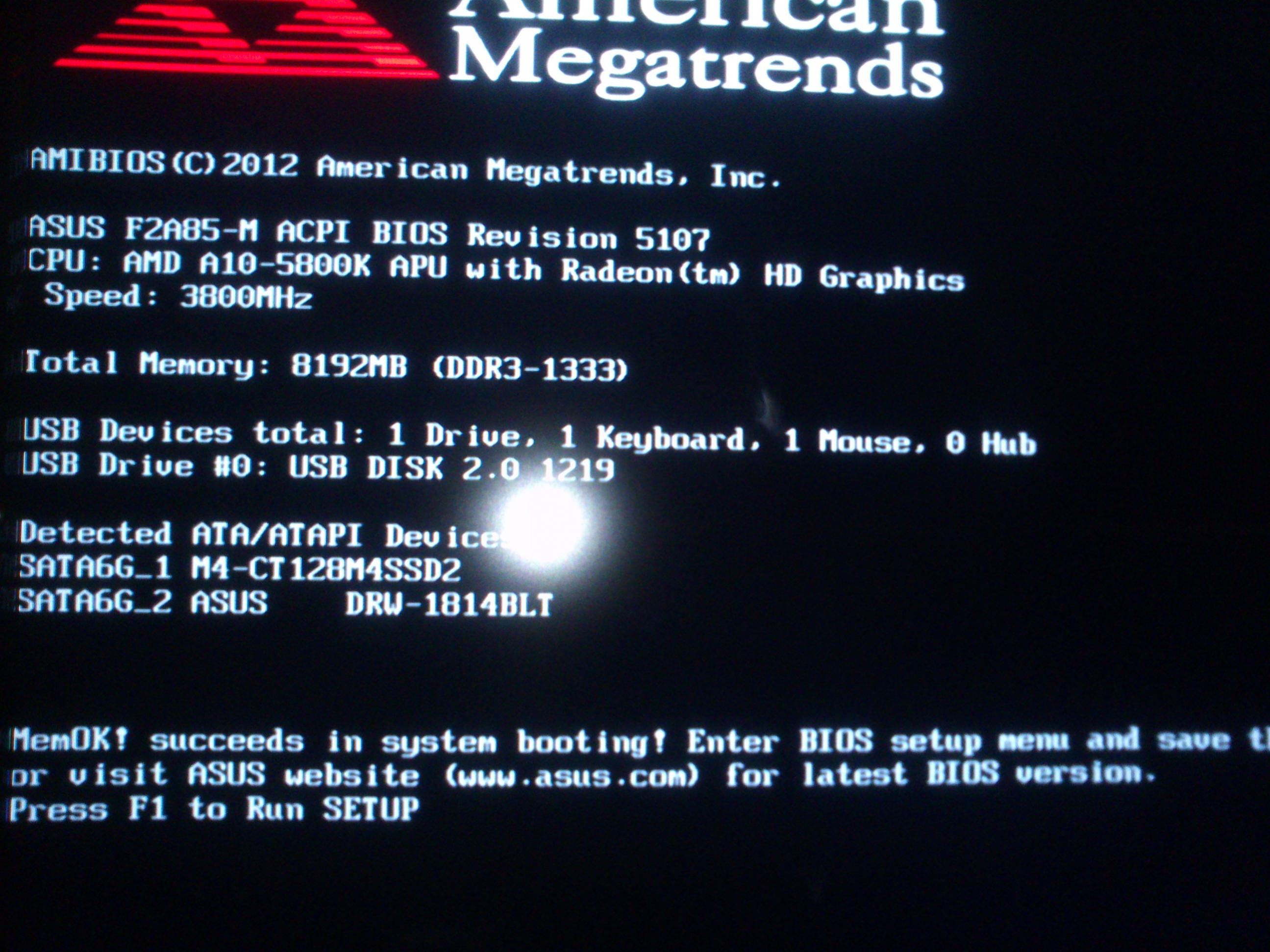

MEMOK!-Taste versucht ? (Seite 1-32 d. engl. Handbuchs)
Siehe Seite 1-32 d. engl. Handbuchs
SOFORT nach dem Start des MBs die Taste "MEMOK!" drücken - das MB-BIOS versucht die "ideale" RAM-Einstellung vorzunehmen - sowohl Timing auch Voltage werden versucht, stabil einzustellen - das klappt fast immer - das MB wird möglicherweise 2-3x neu gestartet -
die CPU-Auslastung ist etwas gewöhnungsbedürftig - bei meinem AMD-965 / FX-6100 werden alle Kerne etwa gleich belastet -
überprüfe nochmals im BIOS die CPU-/MB-Temperatur - nach ca. 3 Min.
Monitor blieb etwas länger als normal dunkel, allerdings hat dieser Test keinerlei Neustarts verursacht. LED hat 2x kurz geblinkt.
Bin dann ins BIOS und habs gespeichert. Hat der Test nun irgendwie etwas gebracht?
Habe ich den Test überhaubt richtig gemacht?
NUR "MEMOK!" sofort beim Start des MBs drücken - den Rest "erledigt" das BIOS - zur Überprüfung der Einstellungen (Timing/Voltage) kannste mal ins BIOS schauen - aber möglichst NICHTs ändern -
Gemeint war schon die Spannung unter Last, nicht danach.
