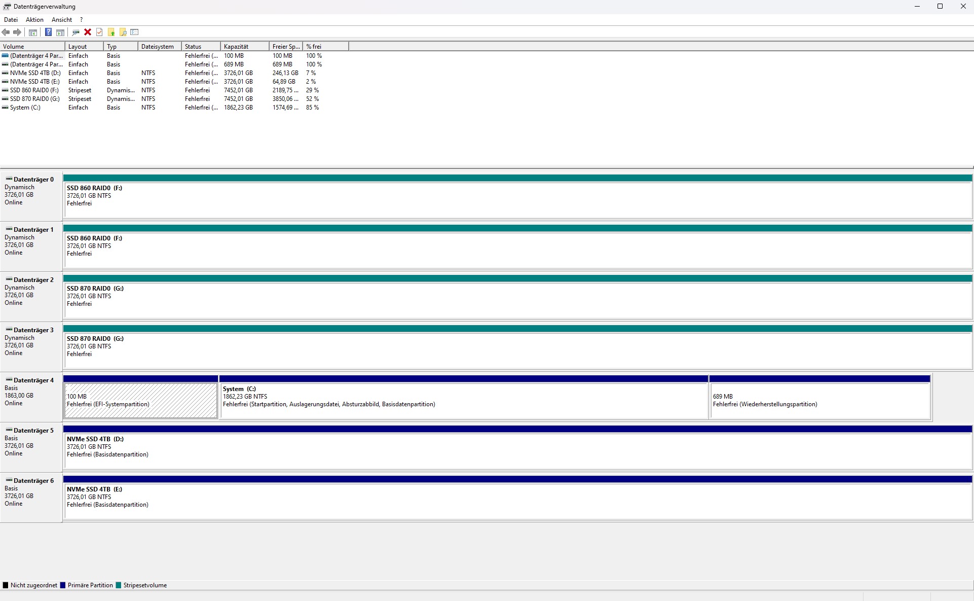

Dann zeig mal einen Screenshot der Datenträgerverwaltung. Bitte alles aufziehen, damit man alle Partitionen erkennt.

Sorry, mit dynamischen kenne ich mich nicht aus, aber die unteren DT 4-5-6 sehen für mich Gut aus.

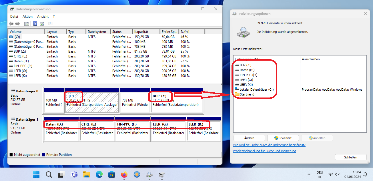

Eine vielleicht nicht zielführende Idee noch.
Öffne mal die Datenträgerverwaltung, und drücke als zweites die Windowstaste und gib Indizierung ein.
Da schaue, ob alle deine Laufwerke/Partitionen in der Indizierungsliste aufgeführt sind.
Füge die fehlenden hinzu und lasse mal alles indizieren.
Das habe ich mal gemacht, drin stand nur Outlook, Startmenü und Laufwerk C
Dann mal alles einbinden, und indizieren lassen, was länger dauert.
Ich schätze mal, dass nach der Indizierung der PC schneller startet, da er meiner Meinung nach bei PC Start sich nicht alle Dateien neu zusammensuchen muss.
Kannst ja laufen lassen, wenn du den PC nicht brauchst, über Nacht etc.
Oder während du damit arbeitest, indiziert er eben langsamer.
