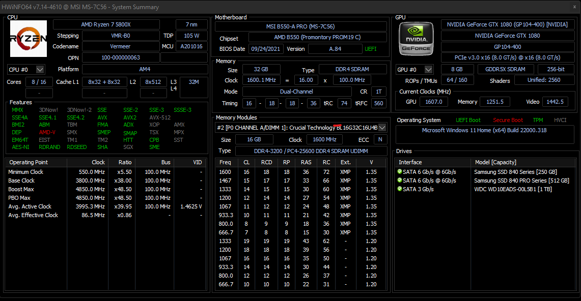

Bis jetzt nur Probleme gehabt wenn ich in einem Spiel war. Seit dem neuen Rechner jetzt nur BF 2042 und FF XIV gespielt..bei beiden passiert es. Manchmal nach 30 Minuten manchmal aber auch erst nach 5 Stunden.
Außerdem finde ich das der Rechner mit alles auf Stock mit meinem Kühler ( Arctic Freezer 34 DUO ) doch recht schnell auf 80c kommt. Wenn auch nicht dauerhaft.
In sämtlichen Benchmarks ist mir das System noch nicht abgestürzt. Auch Memtest lief die Nacht über durch ohne Fehler.
Global C State habe ich aktuell abgeschaltet. Zuerst dachte ich es hilft aber es gab dann doch einen Freeze nach ca. 5 Stunden
Außerdem habe ich einstellung probiert um die Temperatur bisschen in den Griff zu bekommen z.B. mit TTP/TDC/EDC und auch im Curve mit - Werte probiert.. ist aber alles wieder auf Standard/Auto.

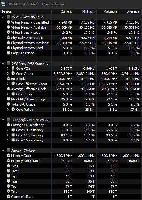

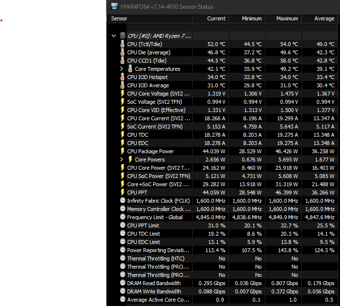

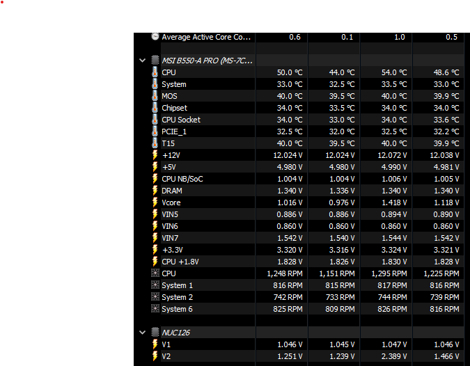

Im Anhang nochmal die Werte aus HWINFO während ich diesen Post geschrieben habe.
Außerdem der Minidump Ordner... da sind auch noch 2 oder 3 aus Windows 10 mit drin.
Jemand noch irgendwelche Ideen?
