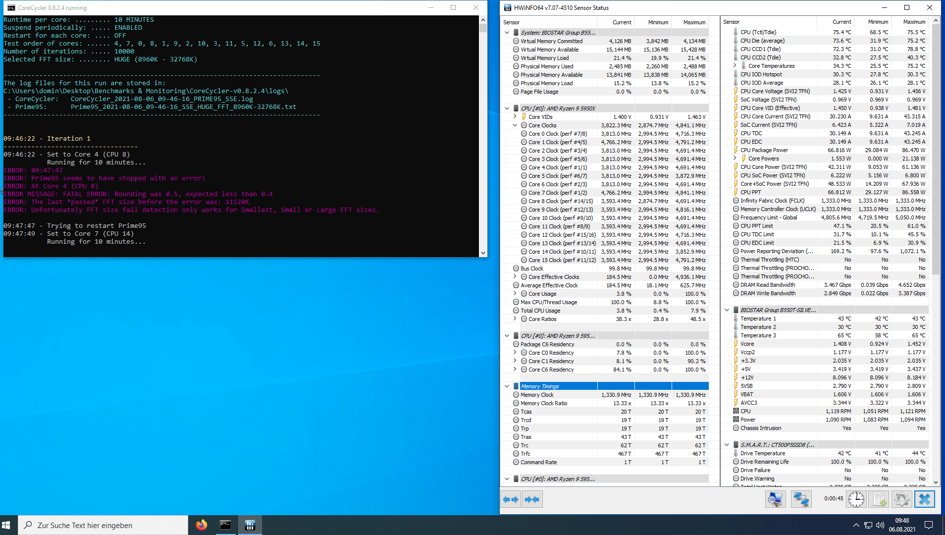

Hier ein Screen von meinem 2. defekten 5950X. Fehler kam direkt nach wenigen Minuten:
Reaktionen: monstar-x und DriveByFM
