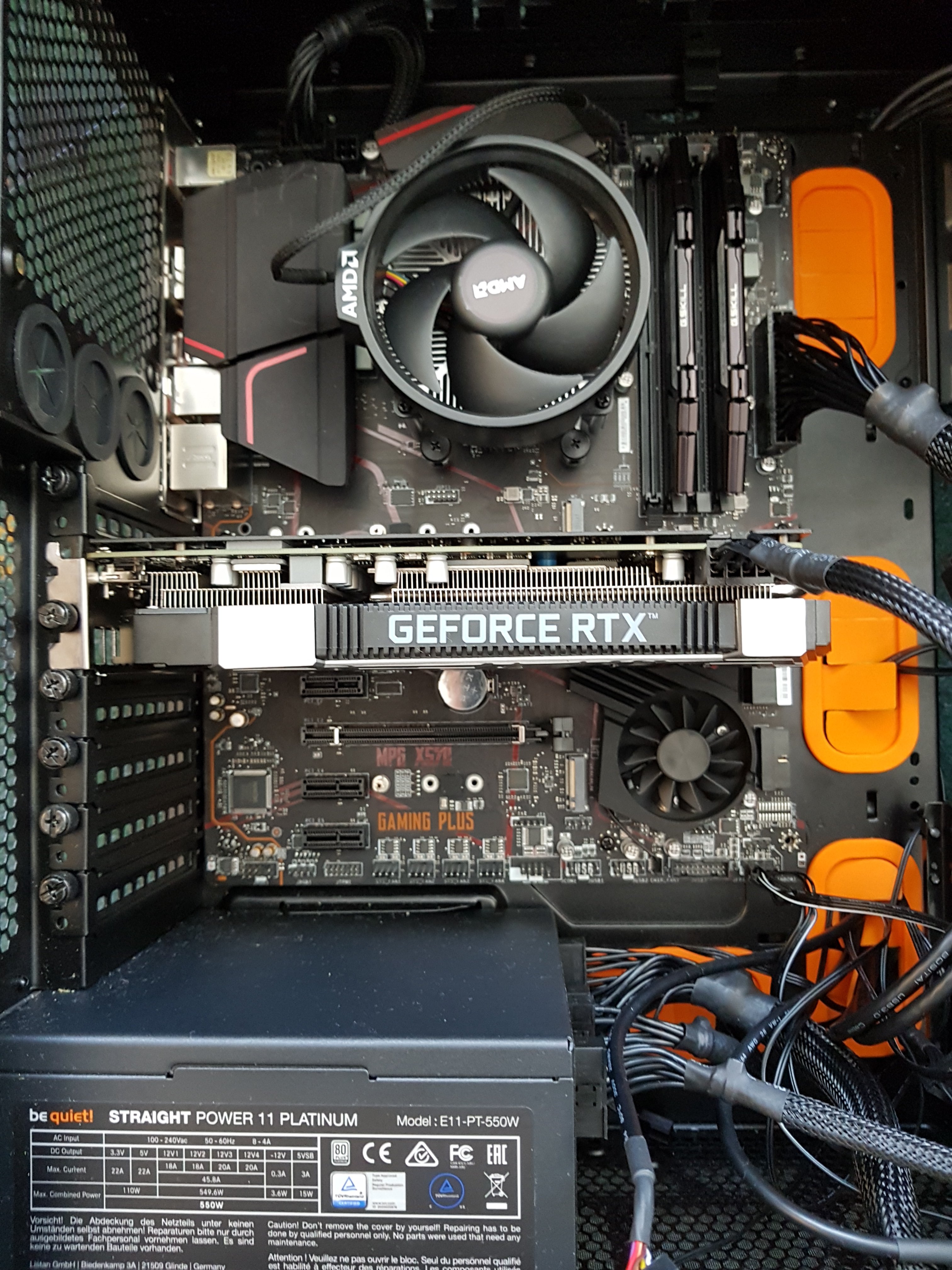

Bitte ein Bild der Innereien posten. "Alles korrekt verkabelt" gab es hier schon oft zu lesen :D
@ Ghacko: Gab es aber häufiger, auch in den letzten 20 Jahren, die Standardabstandshalter zumindest (die 4 um die CPU) wurden durch kleine "Huckel" ersetzt, so dass man keine mehr einschrauben musste.
Hatte auch schon mal ein Asrock Brett bekommen, bei dem der PCIe Slot ohne Funktion war. Seither baue ich vorher erst mal einen offen Aufbau.
Ansonsten denke ich bei kein Bild immer zuerst an den Ram.

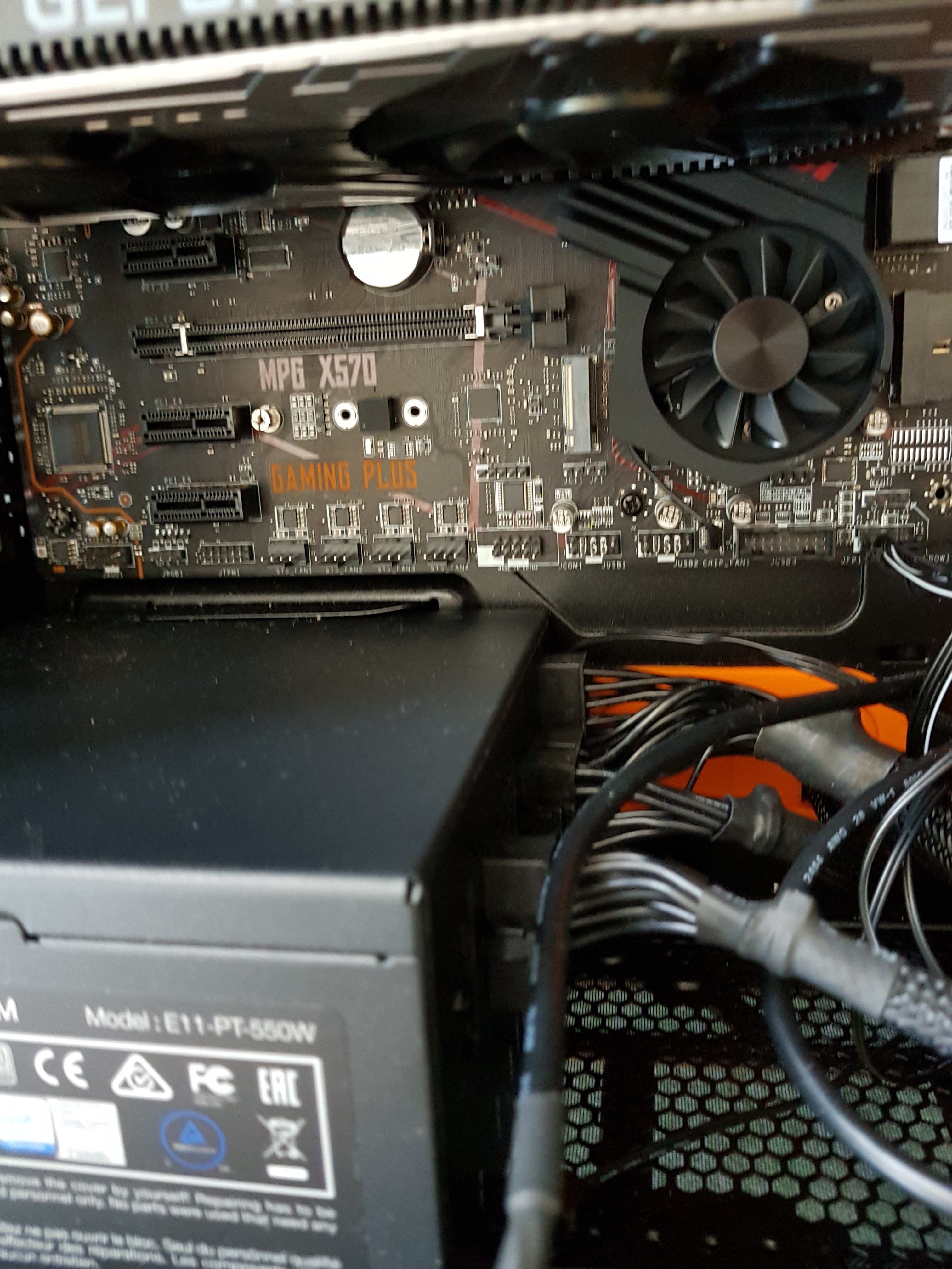

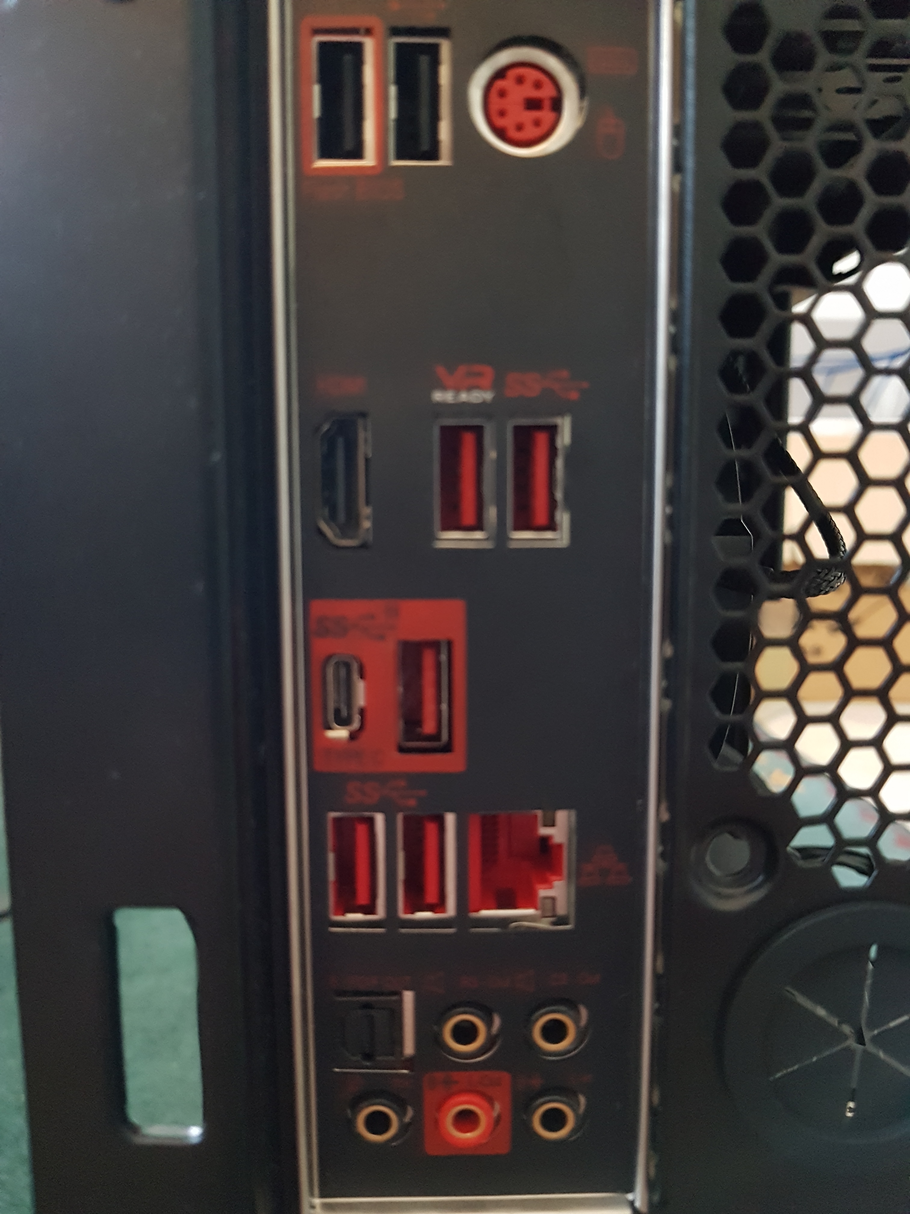

Danke für eure Hilfe. Anbei Bilder.
