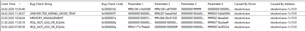

Ich bin langsam wirklich am verzweifeln. Habe das System neu aufgesetzt und direkt nach dem Booten wieder einen reboot erhalten .

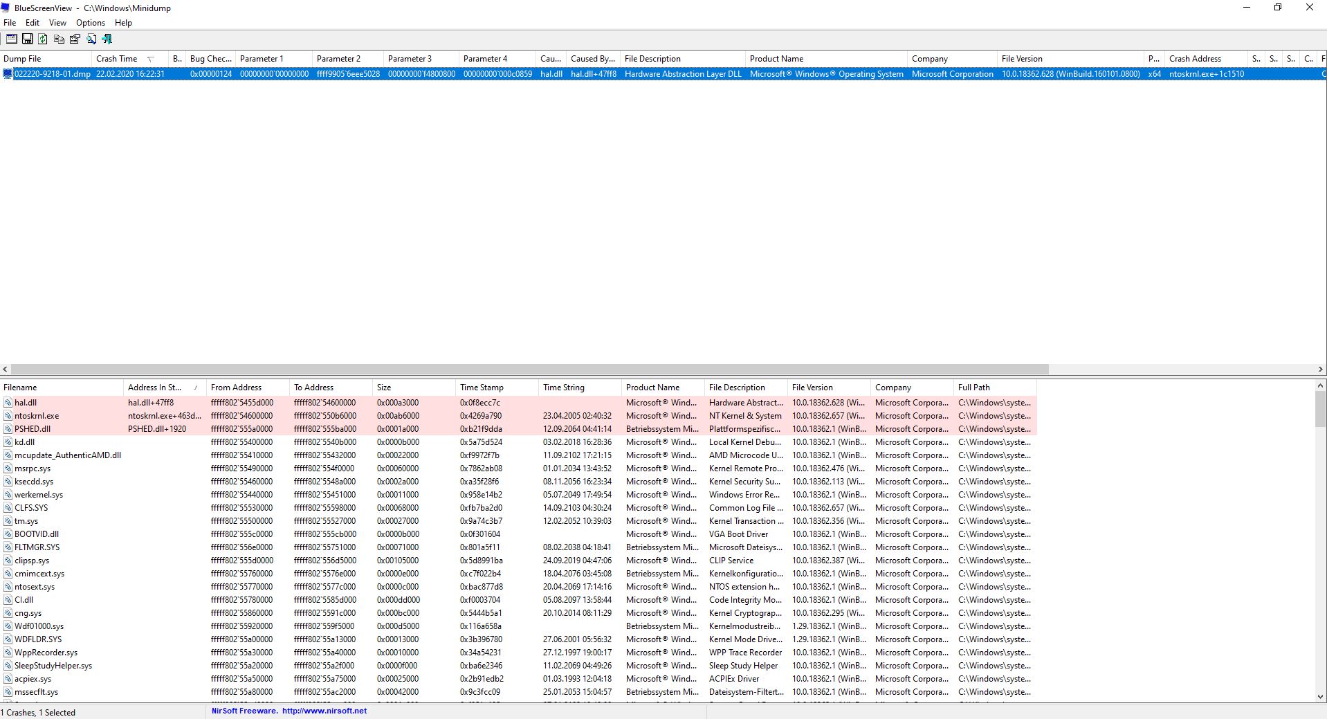

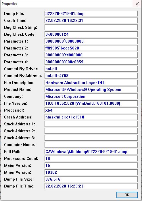

Jetzt kam wieder ein Bluescreen und ich habe ihn mal ausgelesen Dumpfile.JPGDumpfile 2.JPG
