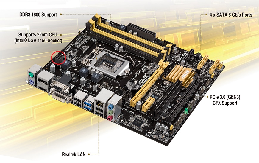

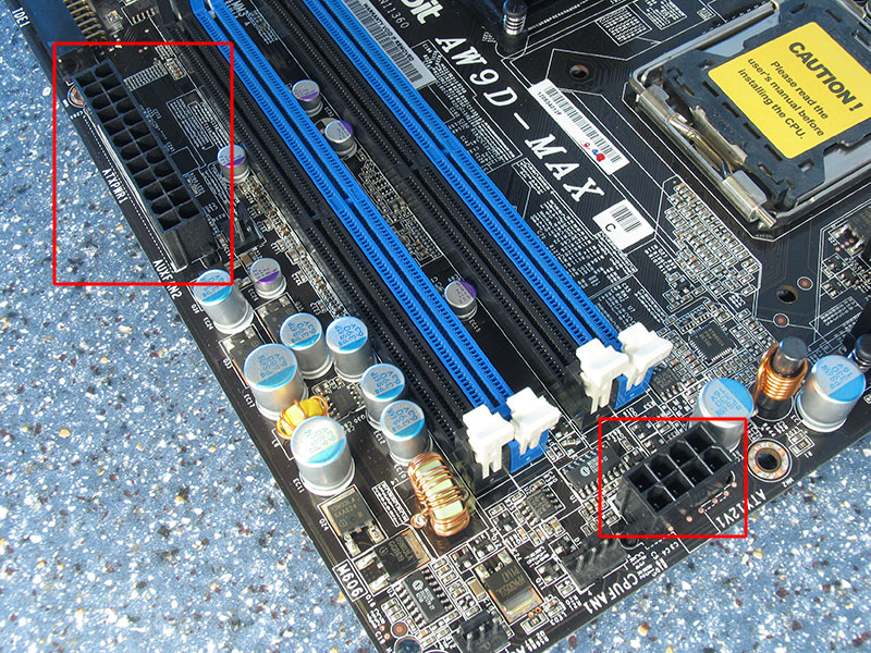

@BrainOtoche
das könnte stimmen, das NT besitzt diese Stecker:
Auf dem Maiborad fehlt allerdings der fehlende Anschluss, dieser hier (vorne makiert):
bei dir ist dieser anschluss oben links am mainboard, 4-polige ausführung

Beachte T.I.M.s letzten Beitrag, der P4 Stecker muss angeschlossen sein. Sonst zieht die CPU zuviel Last über den ATX-20/24 Pol Stecker.
Es dürfte mechanisch nur einer von den beiden P4 Steckern deines Netzteils passen.
