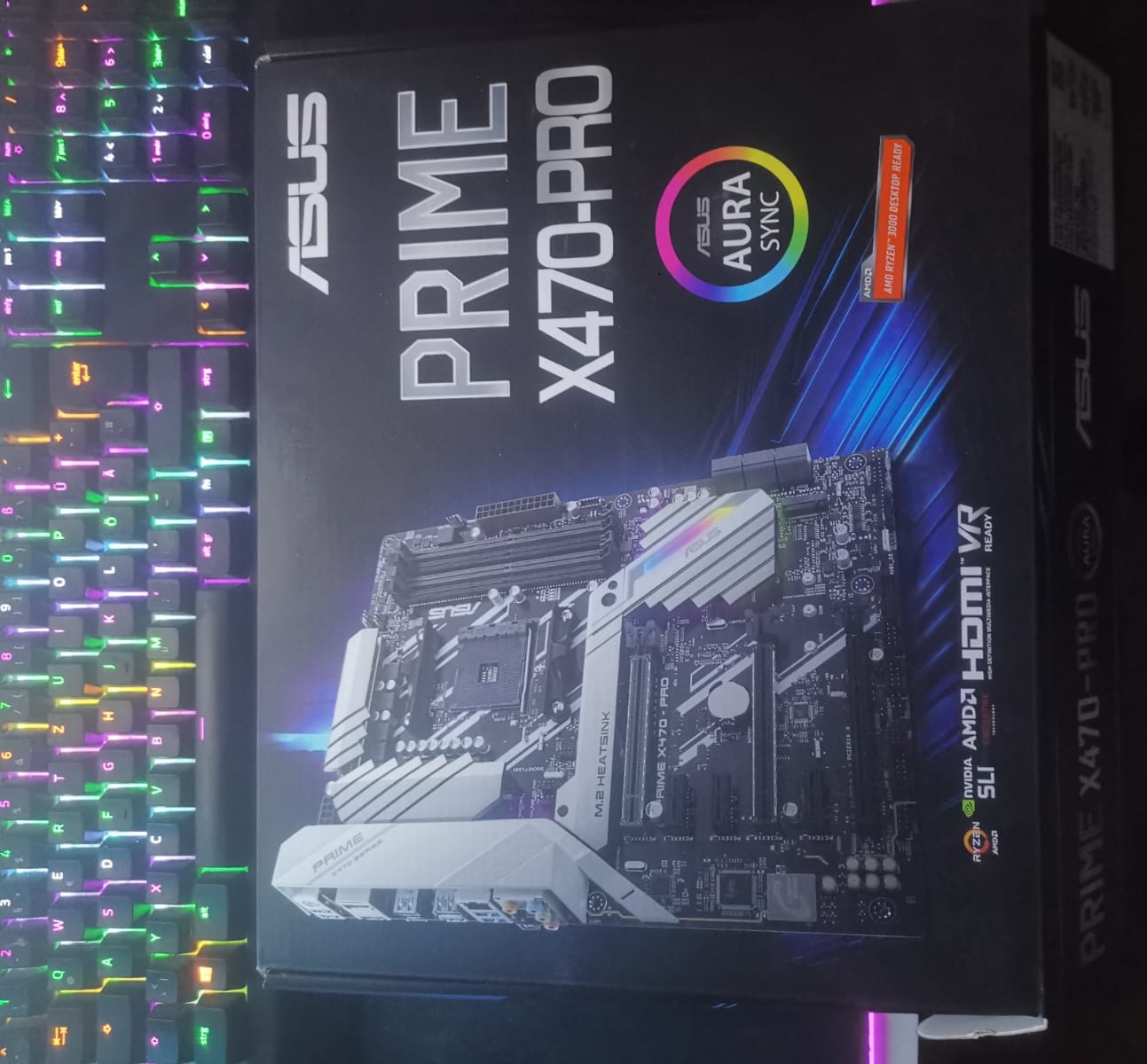

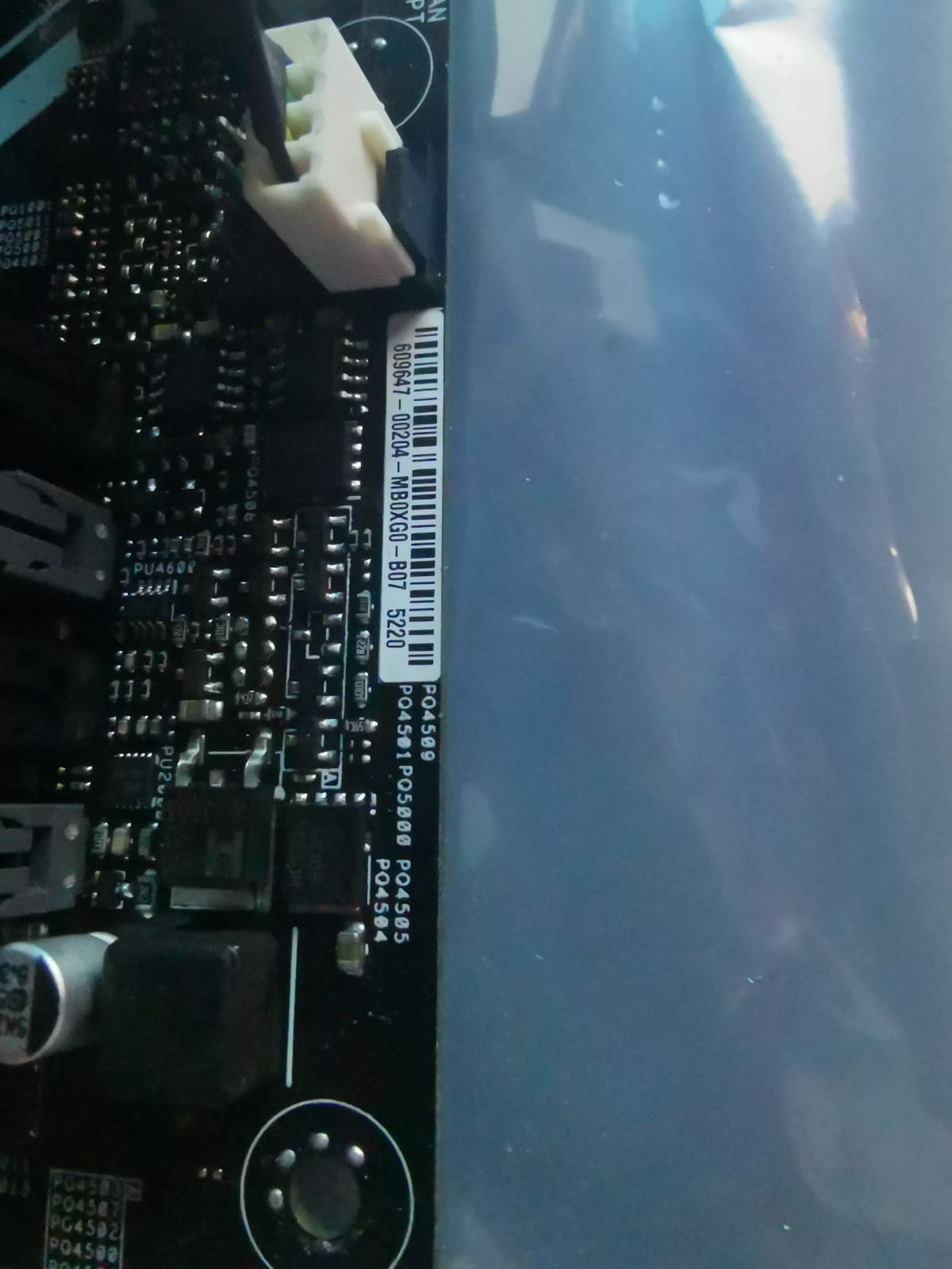

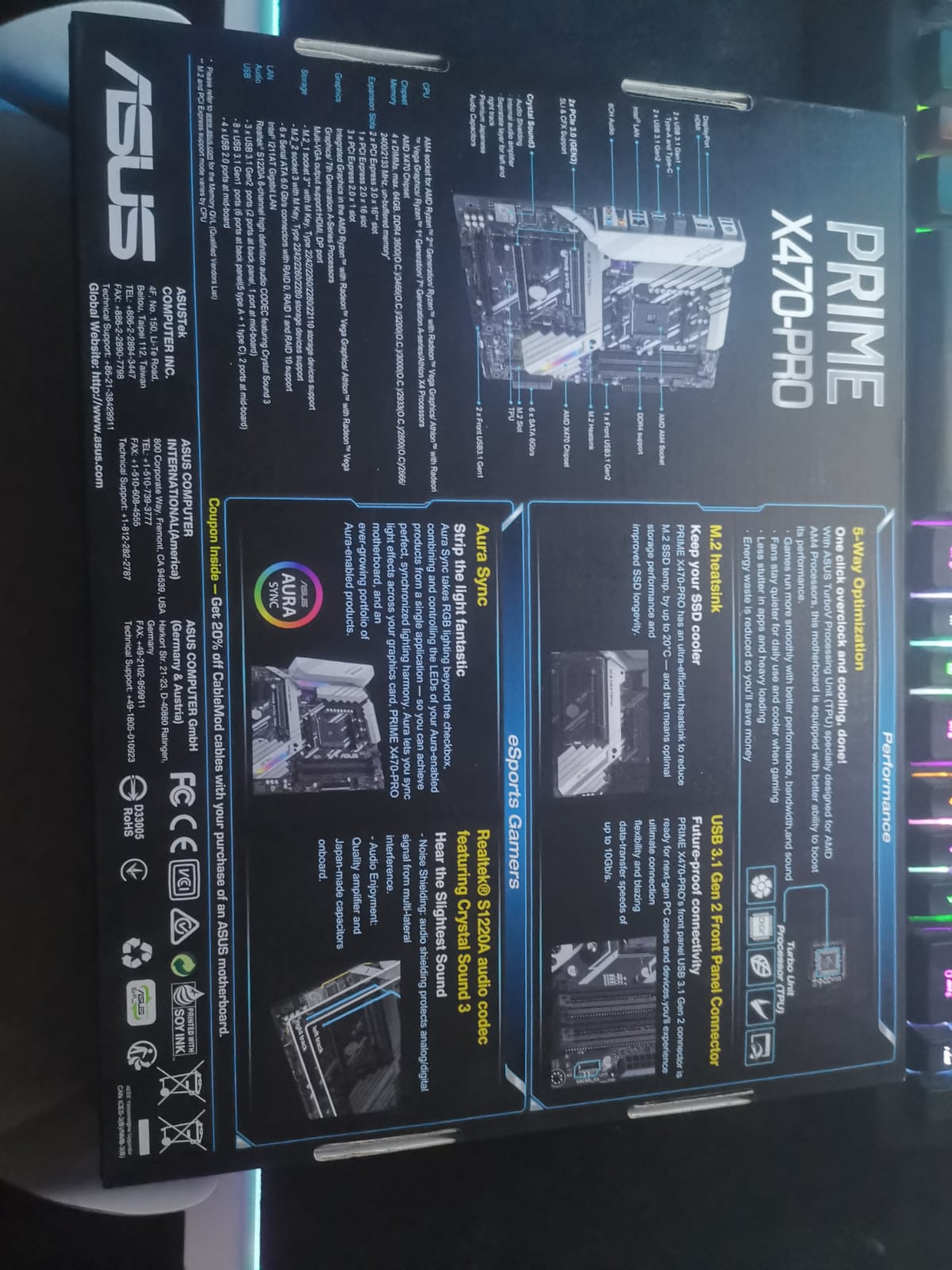

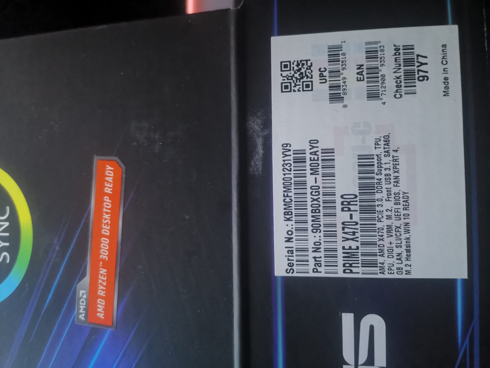

@BFF ich habe dir jetzt mal die Komplette Verpackung abfotografiert + ein Schild auf dem MoBo

Sollte das tatsaechlich wieder ein Karton mit Aufdruck "Ryzen 3000 Ready" sein und das Brett das noch garnicht koennen. Wenn ja, waerst Du der Zweite in dieser Woche. Da war es ein Gigabyte B450.
@BFF da bin ich ja froh das ich nicht der einzige bin und es wirklich wahrscheinlich ist das ich das Bios updaten muss

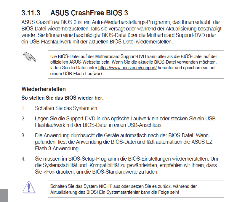

CD/DVD Laufwerk vorhanden? Dann würde ich das mal mit dem neuesten Bios probieren.Da das Board wohl kein Bios flashback unterstützt.
