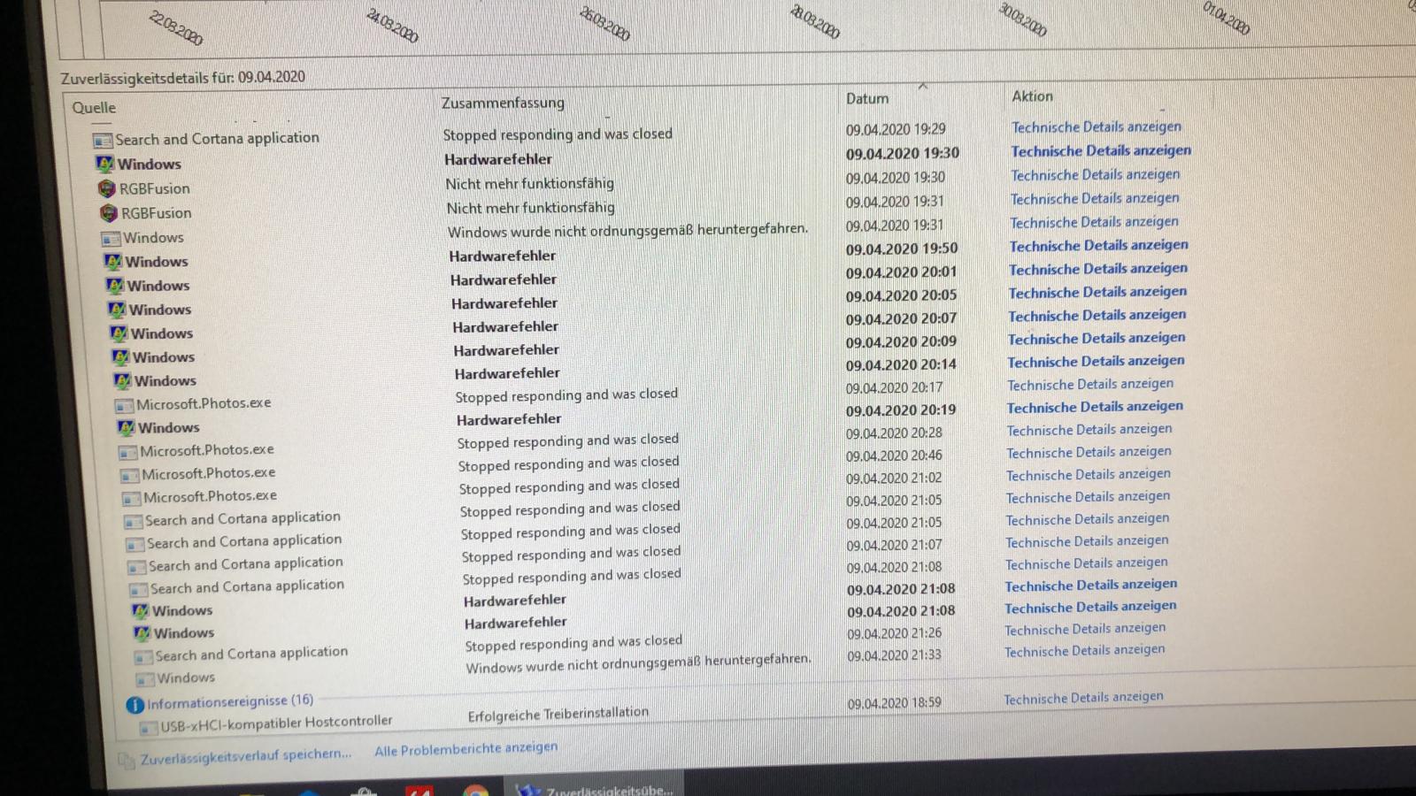

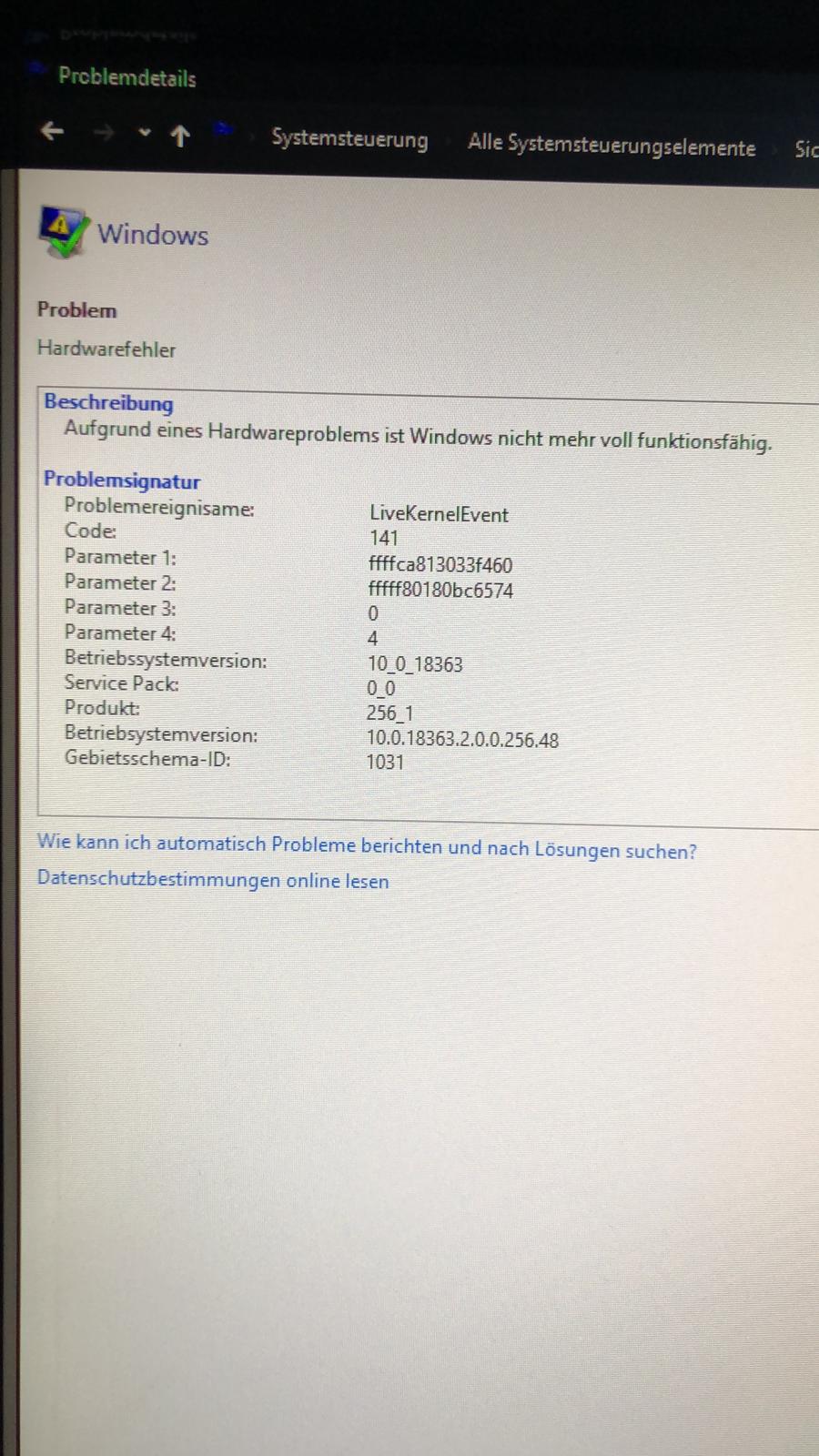

@KruZade : Geh mal bitte in den Eventviewer / Ereignisanzeige, nicht die Problembehandlung. Vllt findest du da genauere Informationen, was genau den Fehler verursacht hat.
Habt ihr die Möglichkeit eine andere GPU, nicht die onboard Grafik, in dem PC zu versuchen?
