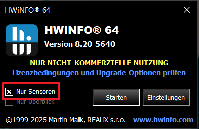

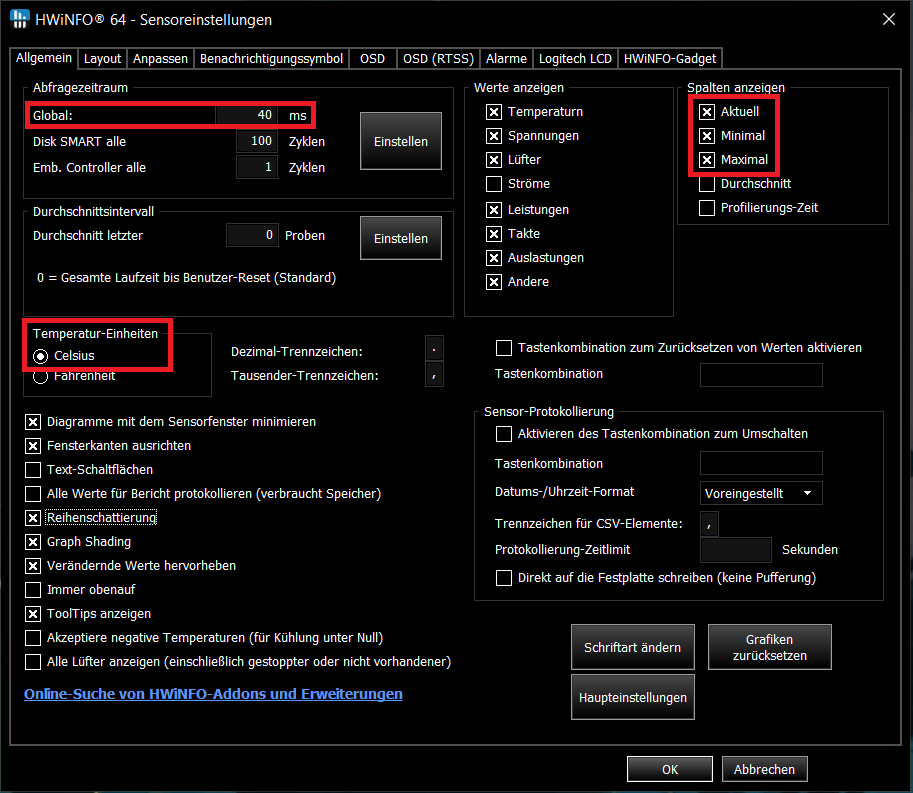

Monitoring mit HWinfo.schustrik schrieb:Welche Programme kann ich laufen lassen um das System zu testen? Kann gerne hier die Ergebnisse posten.
Einstellunegn 20ms, Relevant sind nur der Maximalwert und der aktuelle Wert.

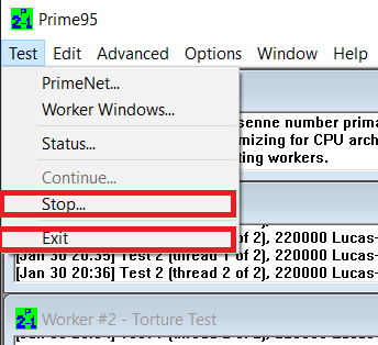

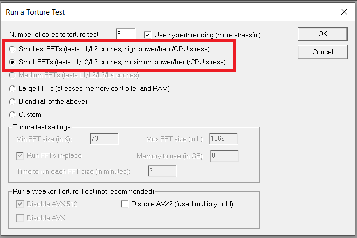

CPU Temperaturen und Takt mit Prime95 Small FTS, 10min. laufen lassen und die Maximalwerte in HWinfo prüfen.

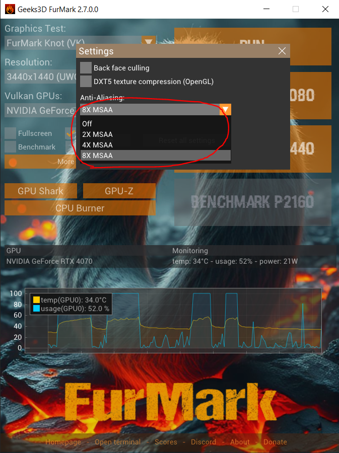

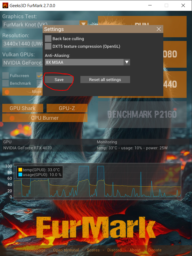

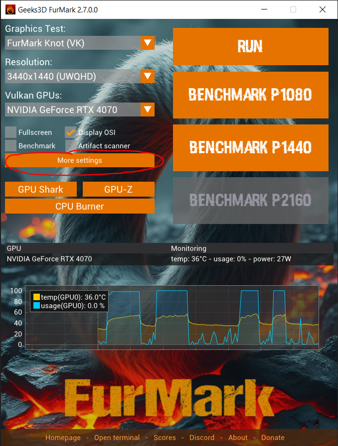

Furmark und oder3D Mark Timespy für die Grafikkarte, wieder 10min. laufen lassen oder bis sich nichts mehr groß ändert.

AlsoKarlsruheArgus schrieb:Monitoring mit HWinfo.
Anhang anzeigen 1620667Anhang anzeigen 1620666
Anhang anzeigen 1620664Anhang anzeigen 1620663

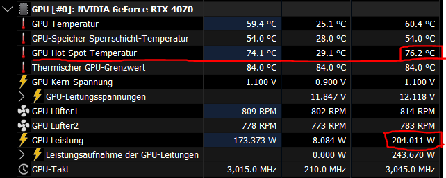

Anhang anzeigen 1620668Anhang anzeigen 1620669Anhang anzeigen 1620670Anhang anzeigen 1620665
Prime95 CPU Temperatur bis 98 Celsius
3D Mark GPU Temperatur max 72 und GPU Leistung max 286 Watt
GPU HotSpot Temperatur wird nicht angezeigt

Das passt soweit.schustrik schrieb:3D Mark GPU Temperatur max 72 und GPU Leistung max 286 Watt
