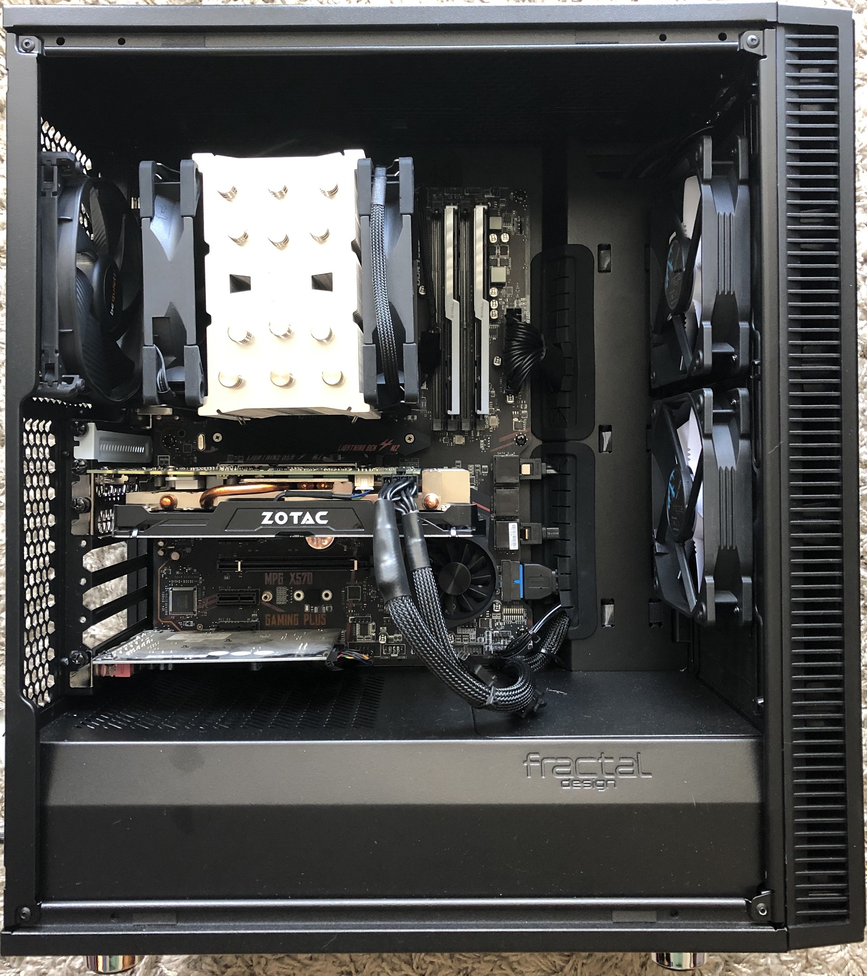

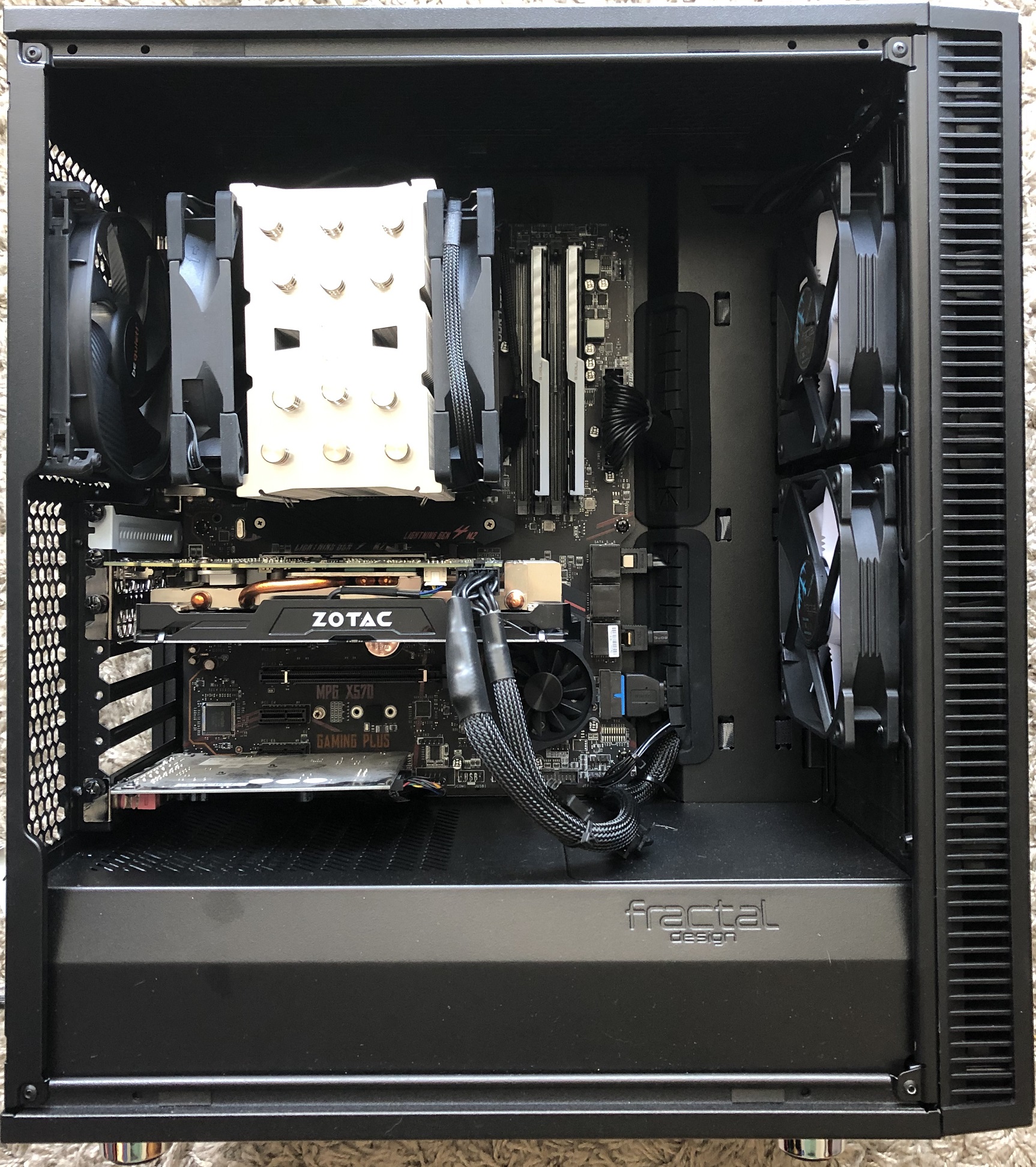

Anbei noch ein Bild vom Aufbau (Soundkarte bitte wegdenken):

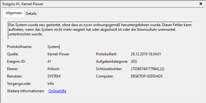

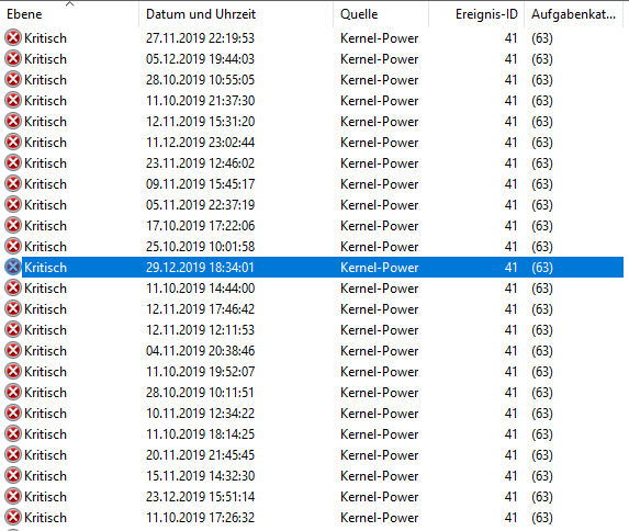

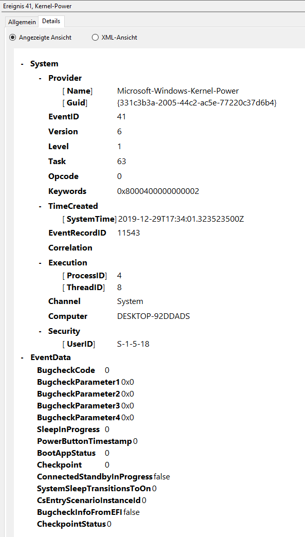

Die Einträge im Eventlog ergeben für mich leider keine Nennenswerten Informationen. Anbei erstmal eine Übersicht aller Abstürze. Dabei stellt jede kritische Meldung einen Absturz da. Ich kann leider keinen wirklichen Zusammenhang erkennen:
Die Fehlerinformation gibt mir leider auch keinen Aufschluss:
BlueScreen Dumps werden keine erzeugt.

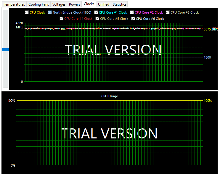

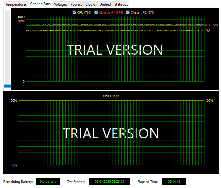

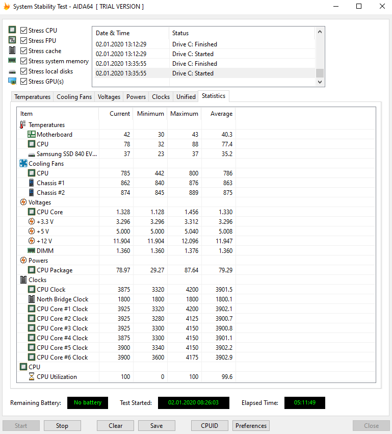

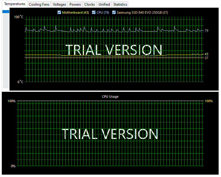

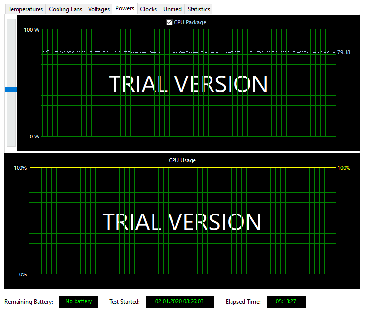

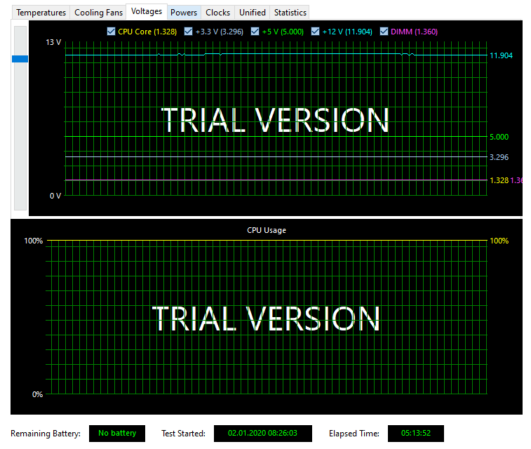

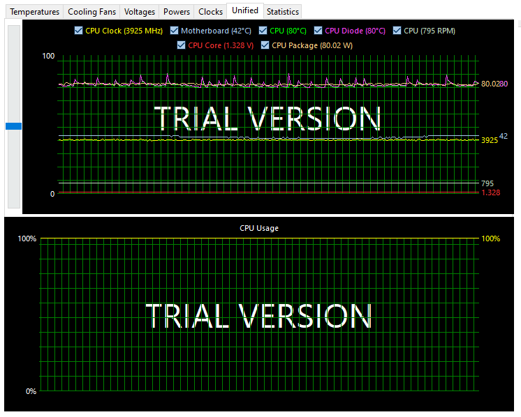

Ein grundsätzliches Problem unter Last bezüglich Hitze oder Leistung konnte ich nicht feststellen.

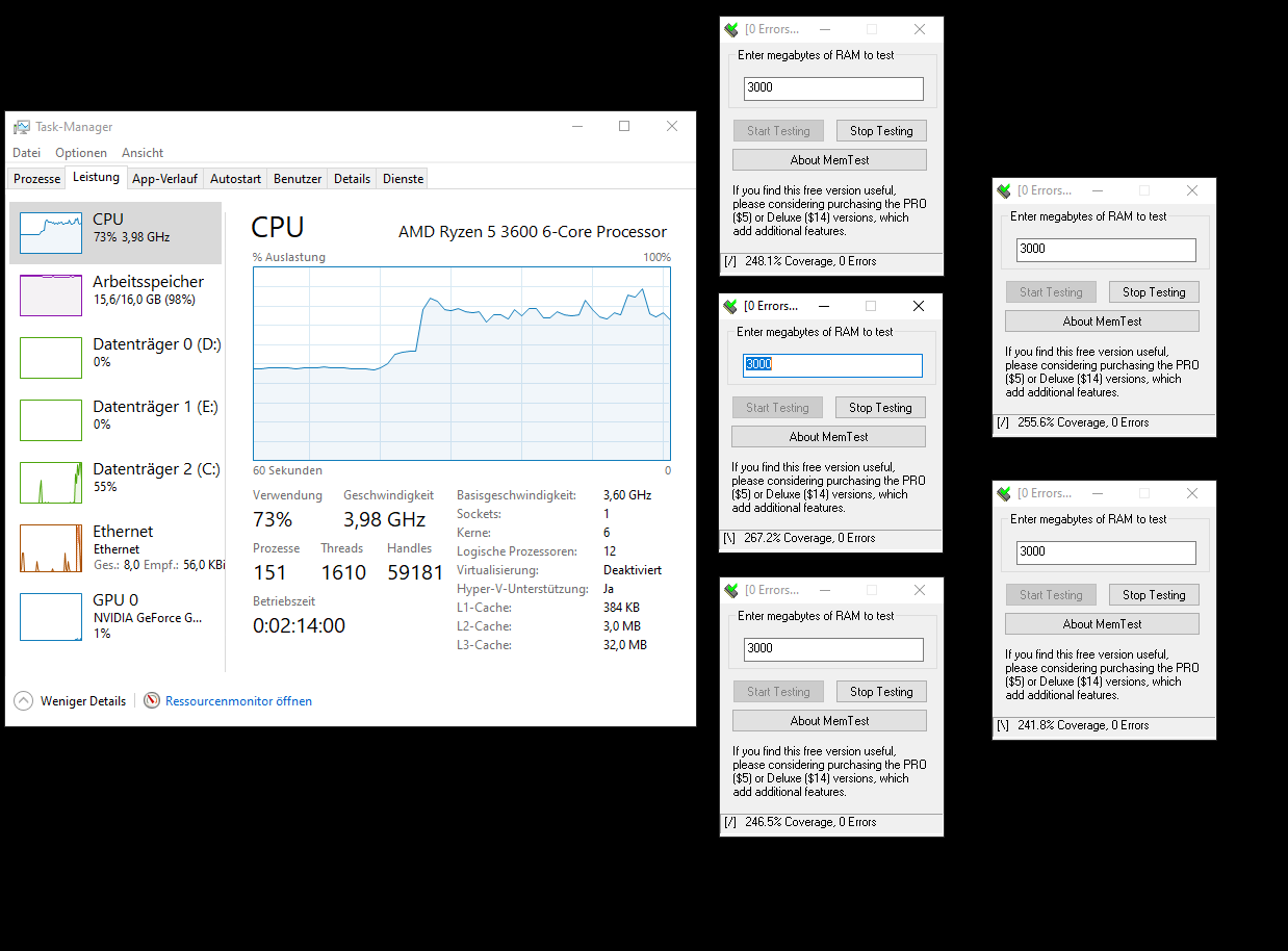

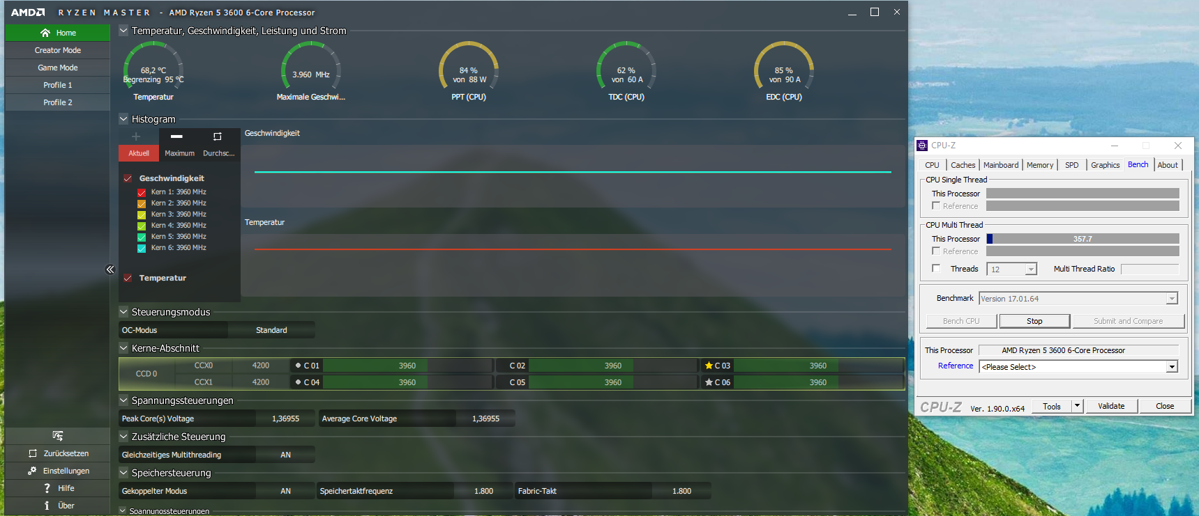

Ein 4H CPU Stress mit CPU-Z lief problemlos durch:

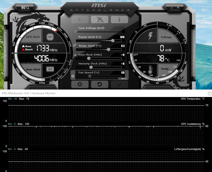

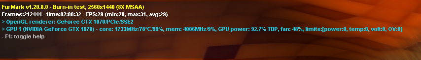

Die Grafikkarte lief auch stabil nach 2H Furmark:

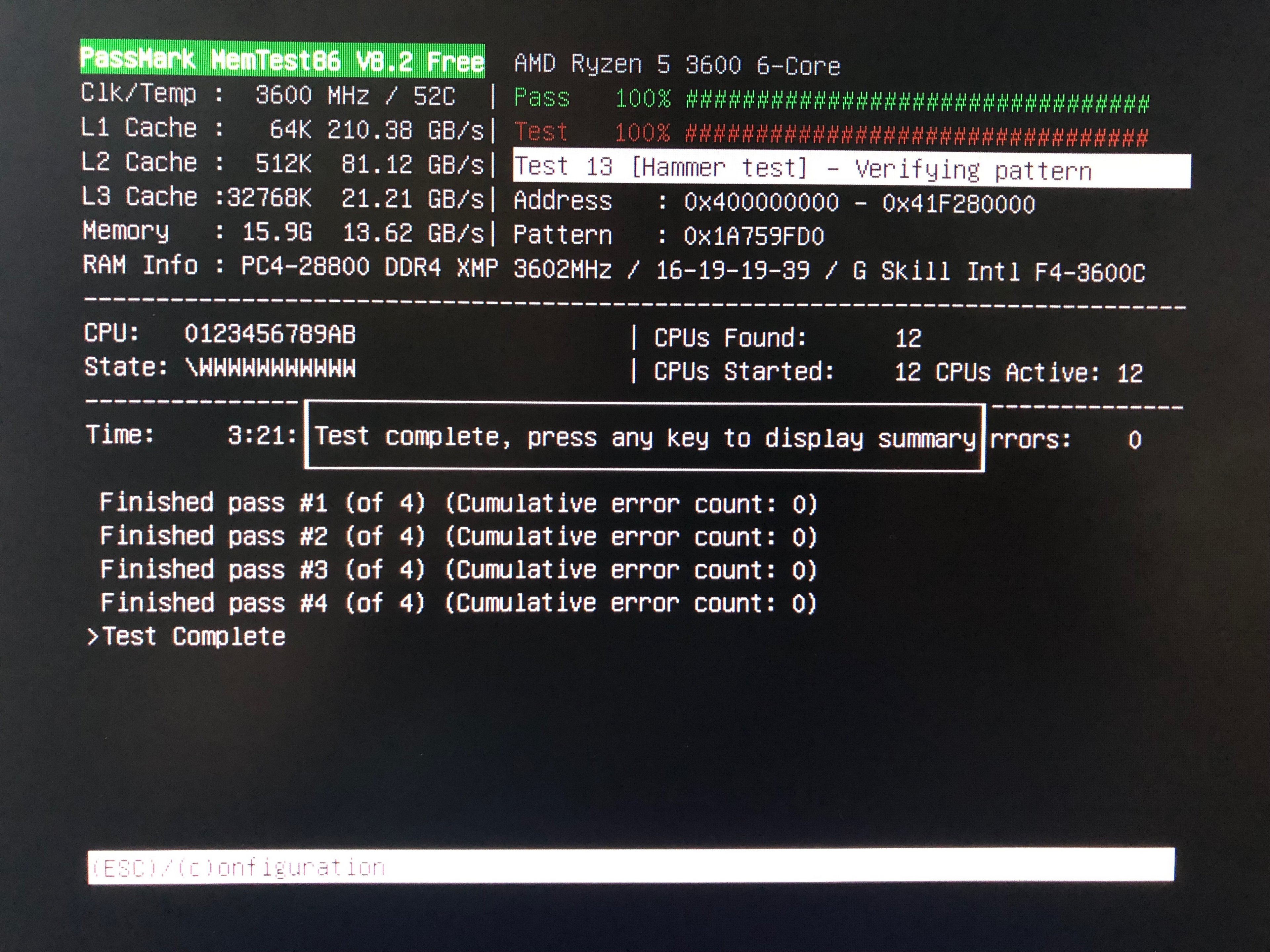

Ein MemTest beim RAM hat weder unter Windows, noch peer Boot-USB Stick Fehler ergeben:

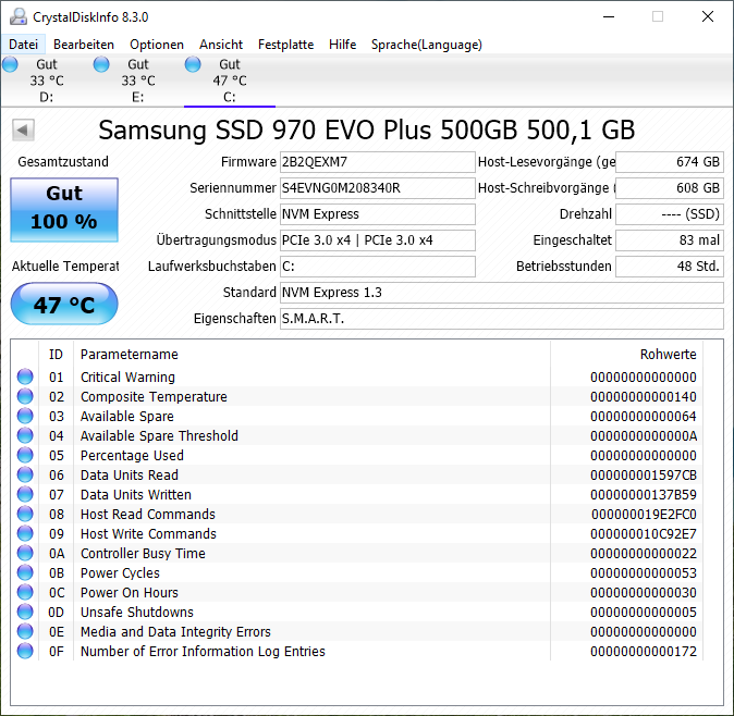

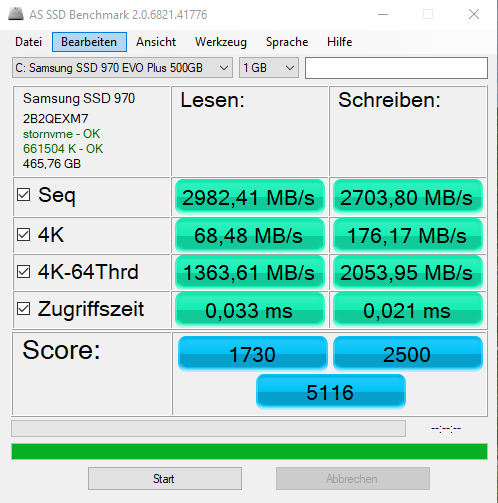

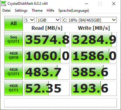

Die Werte der PCI-E SSD sind auch in Ordnung:

Edit 02.01:
Ich hab heute mal über 5 Stunden den AIDA64 Stabilitätstest laufen lassen. Ergab auch keine Nennenswerte Probleme:

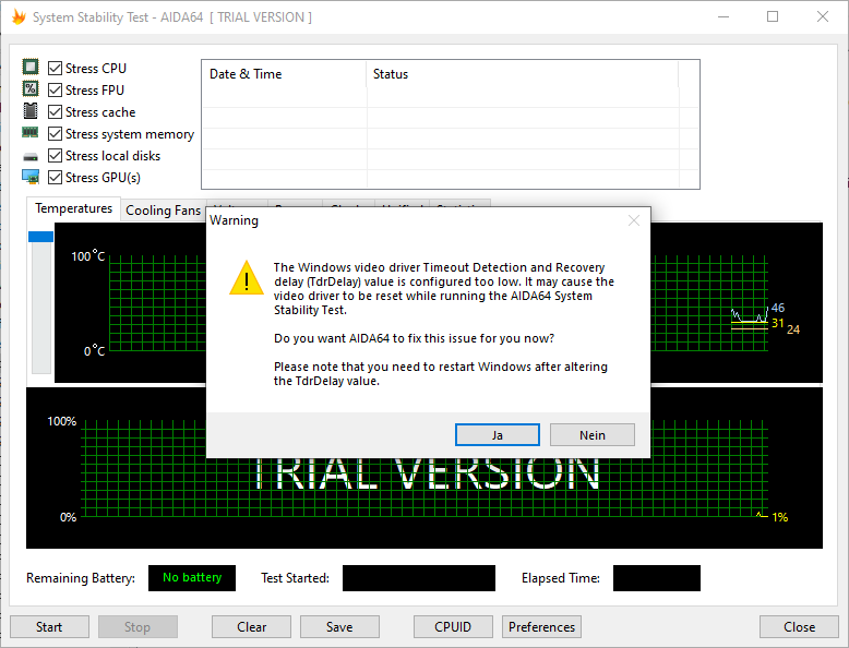

Das einziege was mich ein wenig stutzig gemacht hat, war folgende Meldung beim Starten des Tests:
Nach meinen recherchen ist das aber ein Standartwert, den ich nie verstellt habe. Eigentlich sollte der auch nicht das Problem für die Abstürze sein, da ich nicht die meldung bekomme, dass der Grafiktreiber abgestürzt ist.
Hat hier eventuell noch jemand ne Meinung zu?
Danke!
