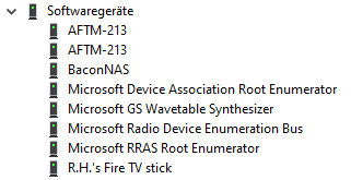

Das zeigt mir der Gerätemanager inkl. der "ausge..." an:
815236
Davon kann ich eigentlich alles, bis auf die Microsoft Geräte, ausschließen. 1-3 gehören zur NAS und der letzte EIntrag ist klar.
Du würdest jetzt mal Testweise die MS Geräte deaktivieren?

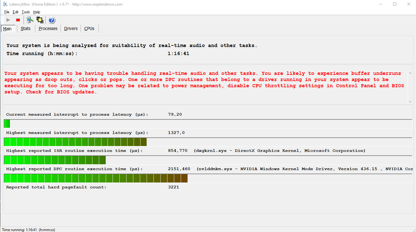

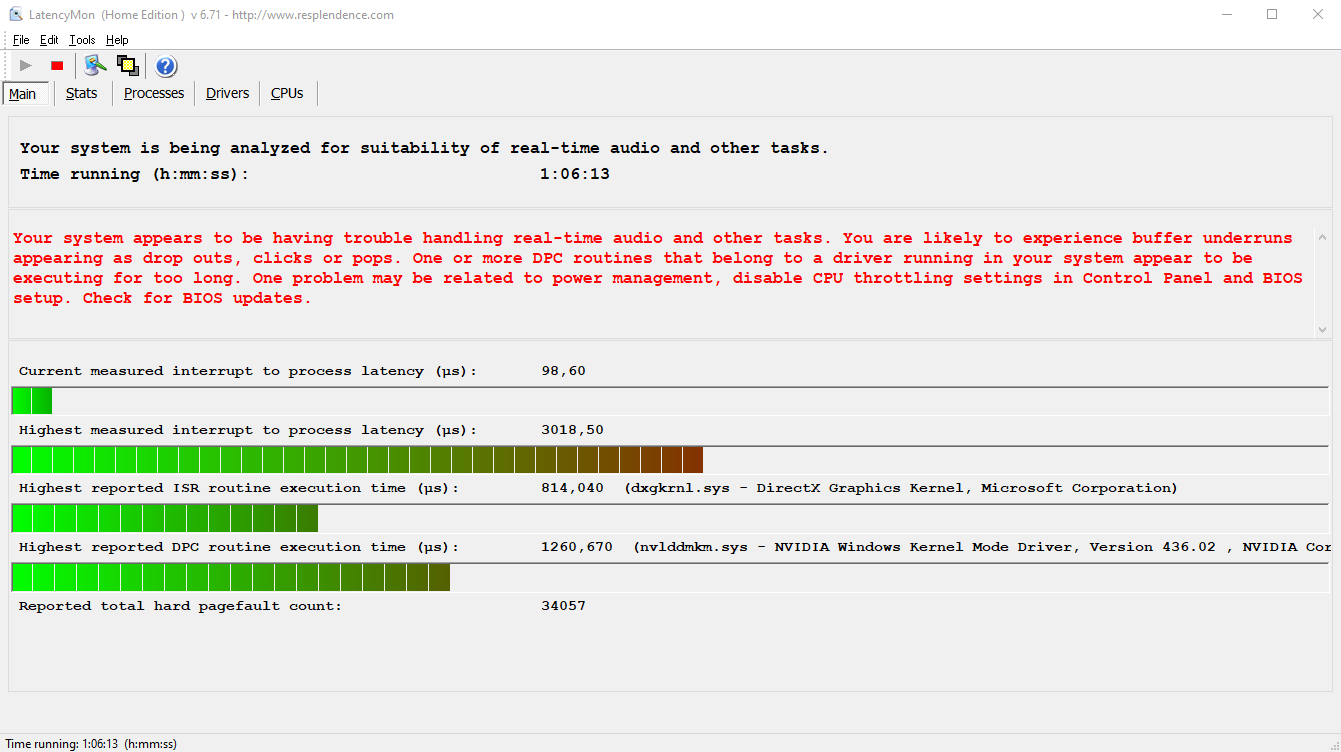

Der LatencyMon gibt nacht geraumer Zeit testen das hier aus:
816275
Dazu muss man aber sagen, dass das schon nach ca. 30 Minuten so aussah. Die Störgeräusche traten aber erst nach ca. 60 Minuten auf.
Habe die Aufnahme dann mal beendet und neu gestartet, während die Störung vorhanden war. Einen direkten Fehler hat das aber nicht im Monitor ausgelöst:

@emeraldmine
Ein deaktivieren der Softwaregeräte hat leider nichts gebracht.

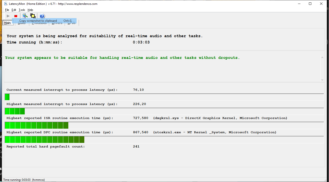

Update:
Mit der On-Board habe ich selbst nach 80 Minuten keine Geräusche...
Der Latency Monitor rastet aber dennoch aus:
816386
Ich werde nachher mal die andere Soundkarte einbauen.

B0rsti schrieb:
[...] Der LatencyMon gibt nacht geraumer Zeit testen das hier aus: [...]
Was gibt dir LatencyMon denn aus, siehe in der zuvor verlinkten Anleitung von NI bei: "3.2.1. Identifikation problematischer Treiber" und "3.2.2. Speedstepping", sobald das von dir beschriebene Phänomen eintritt?
Ein wenig tiefer in die Analyse muss man da schon eintauchen. :)
B0rsti schrieb:
Update:
Ist für Dich irrelevant, solange Du damit nicht aufnehmen willst.
