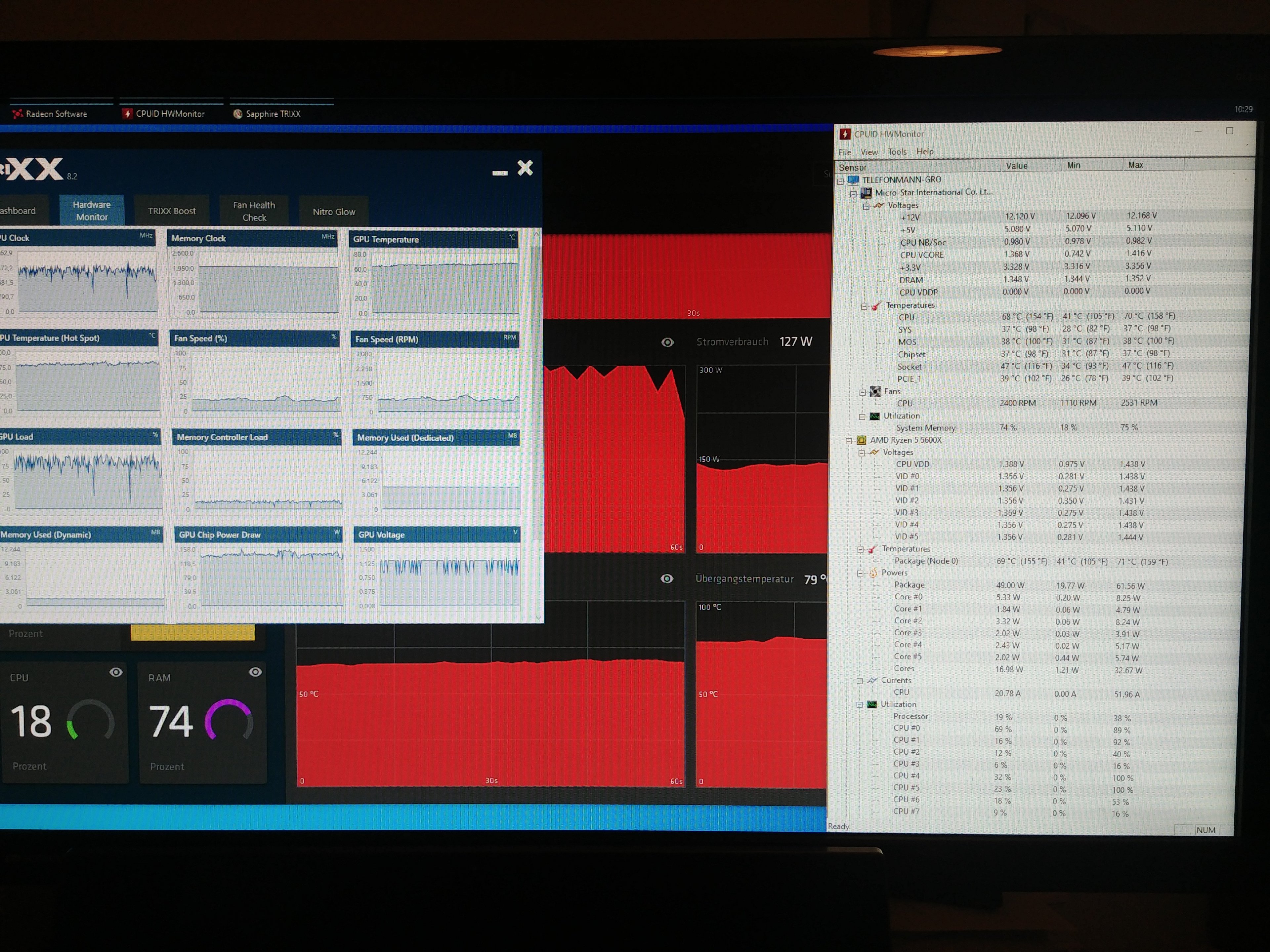

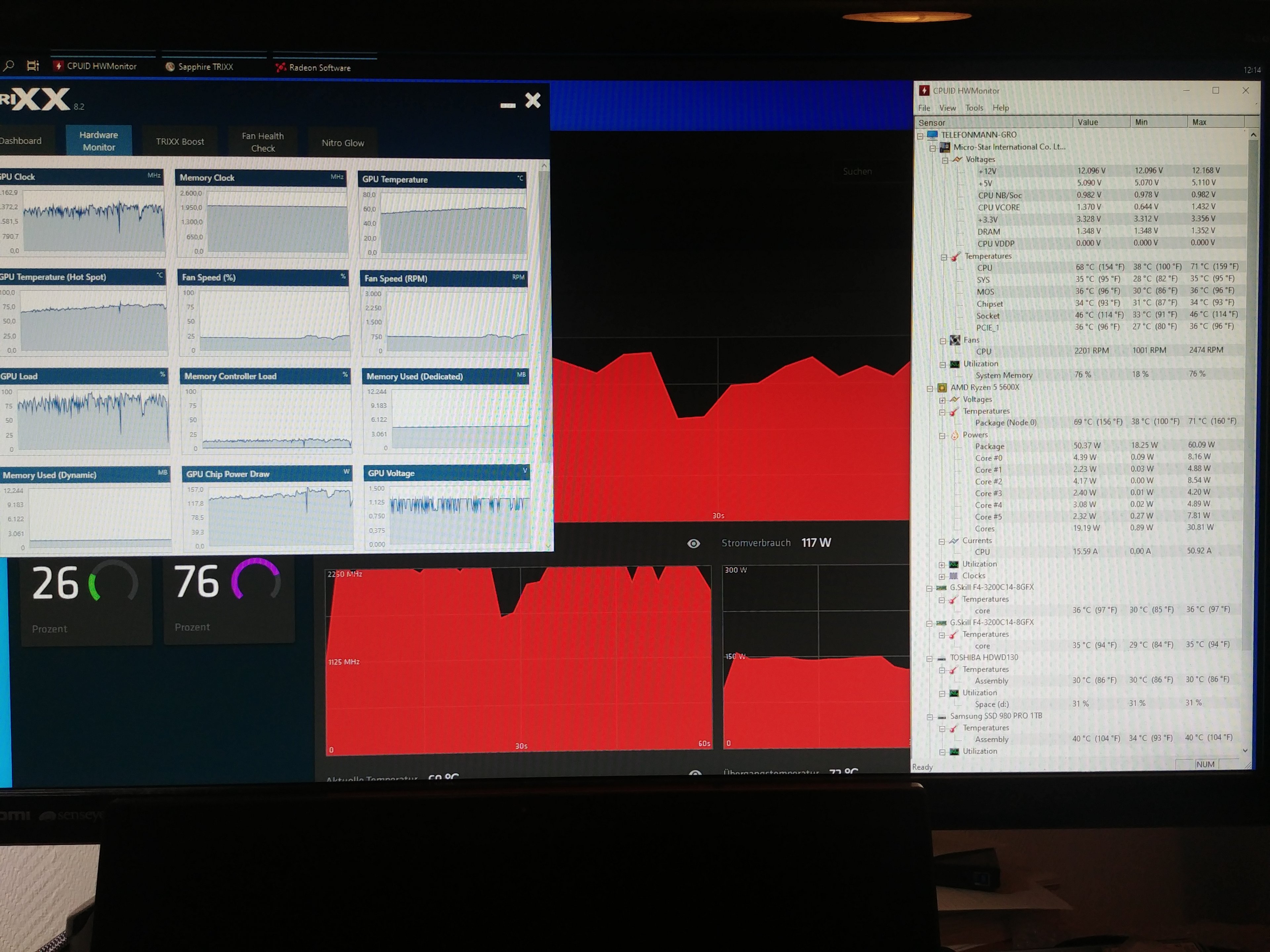

Moin,
auch mit der Option 'Automatisch' -> 'Energiesenkung GPU' auf 1150mV im Leistungsmenü der Radeon-Software treten die Abstürze auf. Es hat vorhin allerdings ca. 2 Minuten länger gedauert, als ohne die Einstellung. Bei einem der Abstürze hat die Ereignisanzeige noch folgenden, neuen Fehler ausgespuckt:
Ereignis-ID: 1001, Ebene: Fehler
Der Computer wurde nach einem schwerwiegenden Fehler neu gestartet. Der Fehlercode war: 0x00000124 (0x0000000000000000, 0xffffe18c5ffb4028, 0x00000000bc000800, 0x0000000001010135). Ein volles Abbild wurde gespeichert in: C:\WINDOWS\MEMORY.DMP. Berichts-ID: 8c14fa5f-1075-45d6-8c51-a763031c7eb4.
Kann damit jemand was anfangen?
Also ist doch die CPU das Problem? Alle Stresstests der CPU liefen Problemlos durch (Prime95 sogar ne Stunde ohne murren).
Ich hänge mal 2 Bilder mit Metrik-Daten von den beiden Abstürzen mit aktivierter Energiesenkung an. Vielleicht erkennt da jemand was drauf, ich leider nicht.
Langsam nervt das einfach nur noch...
viele Grüße

Nun, ich kenne dein GPU Modell nicht explizit, weil ich nie so ne Graka besessen habe... Meine letzten vier Karten waren alle von Team Grün.
Das mal vorab... Gibt hier aber sicher Leute, die sich mit deinem Modell besser auskennen.
Bei NVidia spricht man bei so Volt-Bereichen nicht wirklich von Undervolting. Hier spielt sich das im Bereich von 0.7x bis 0.9x Volt ab. Mit deinen 1.150 Volt war das kein spürbares Undervolting, sondern da hat dir eher die "Energiesenkung"-Automatik geholfen.
Ich würde das undervolting nochmal versuchen. Dazu mach dir HWInfo auf und GPUZ und beobachte die PerfCap-Reasons und die gezogenen Watt der GPU.
Bei meiner RTX 3080 z.B., die zieht Stock über 320 Watt unter Last. Mit Undervolting verliert die 5% Leistung und verbraucht 180 bis 220 Watt. Das ist Undervolting. BTW habe ich ein 650 Watt Netzteil. HW siehe Signatur...
vg Chris
