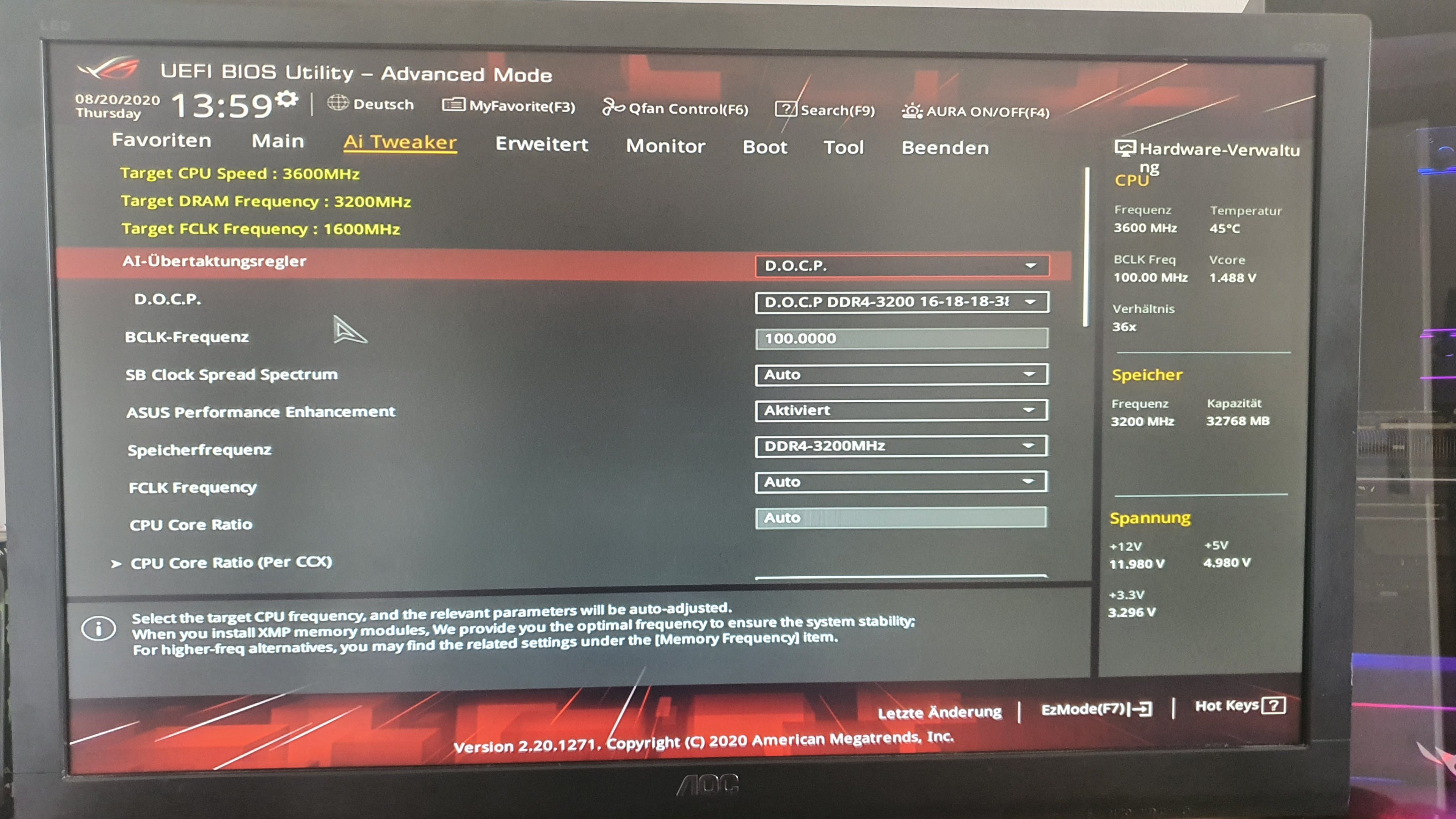

via Armory Crate alles an Treiber und Co Installiert und hab das BIOS auf den neuesten stand gebracht und auch das D.O.C.P/XMP aktiviert für den RAM. und halt die Lüfterkurve angepasst auf Speed

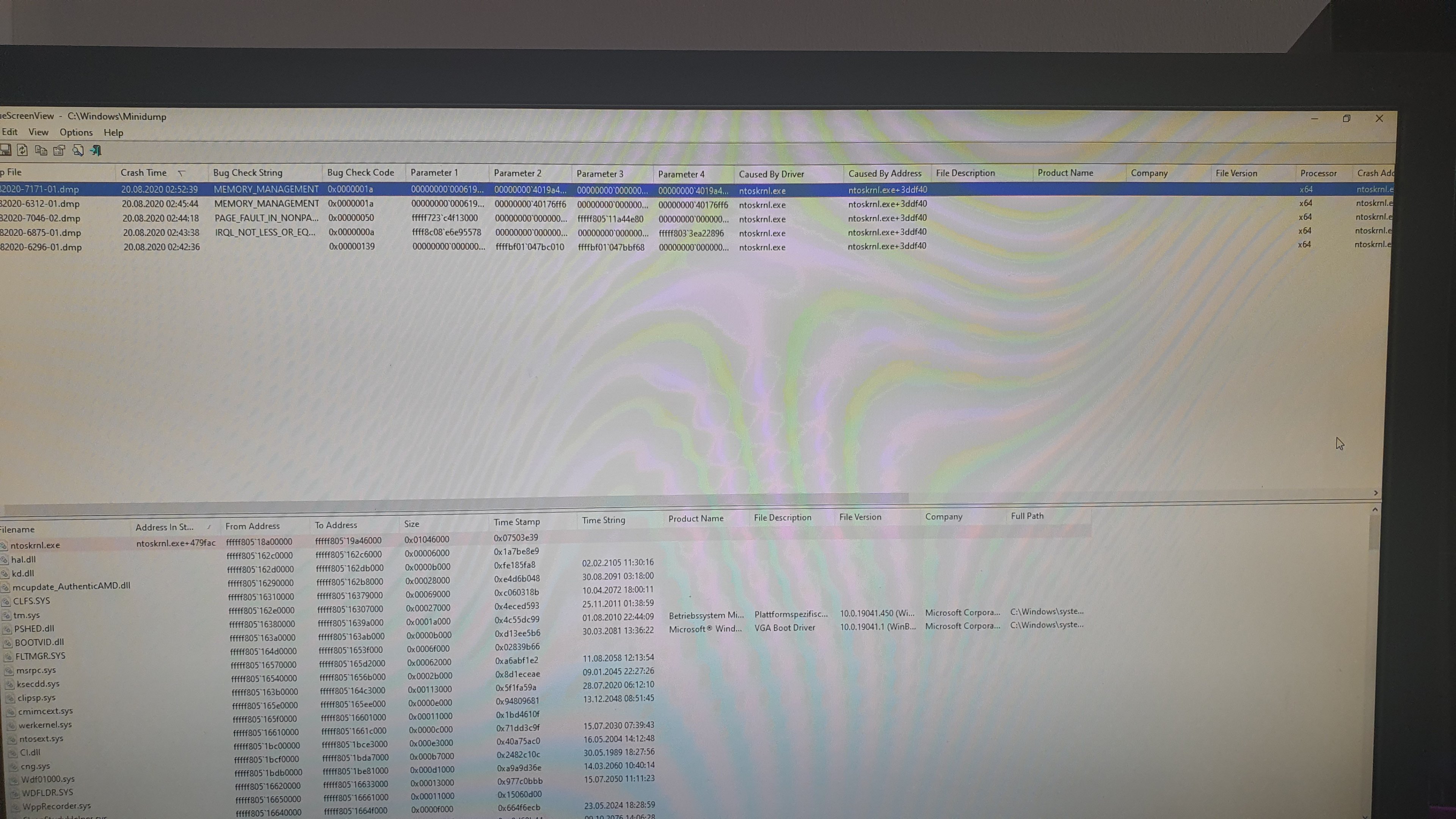

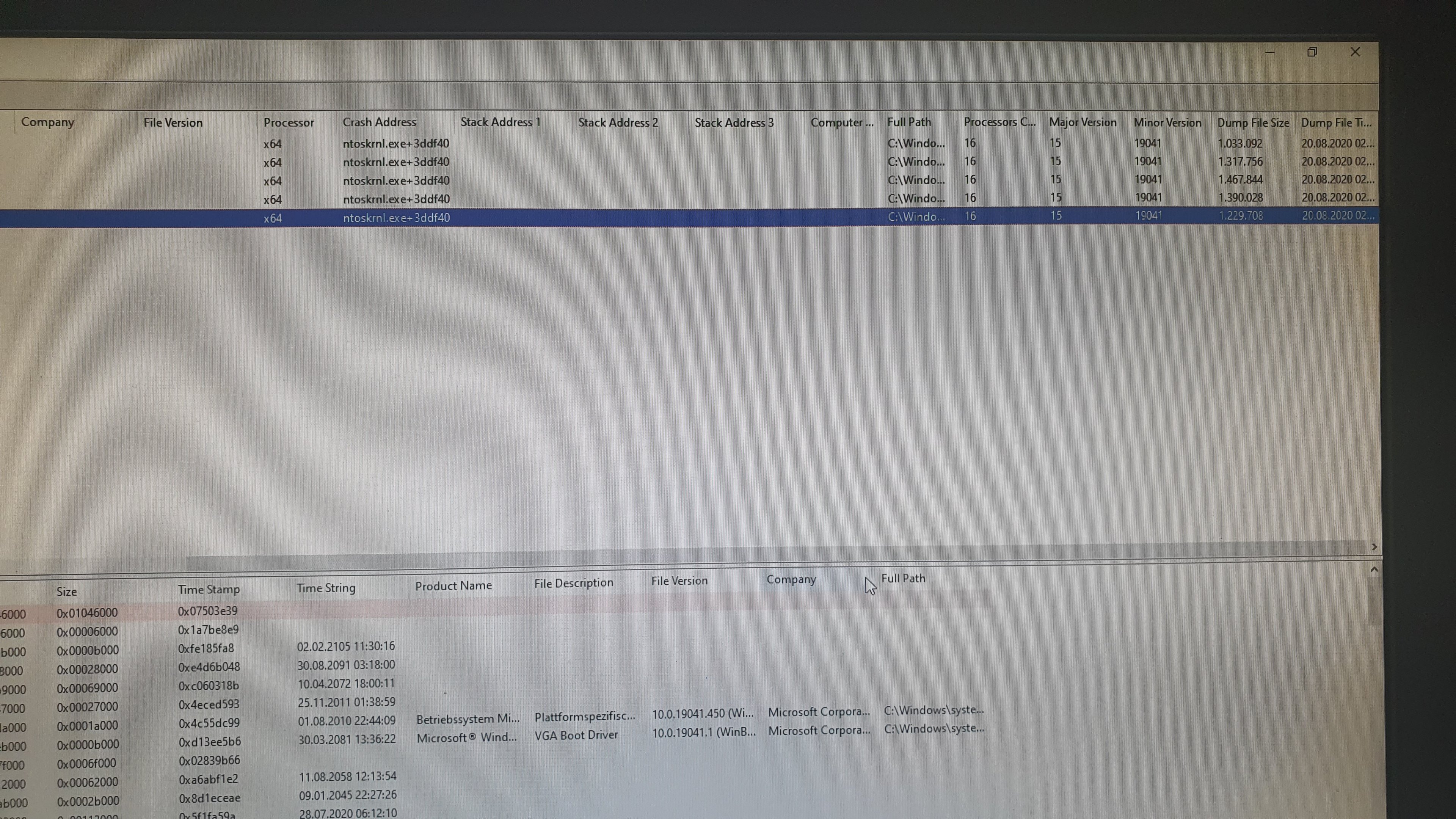

Lief ca. 1 Tag recht gut... beim zocken von Division und Co. gabs zum teil nach 12min schon die ersten Spiel Crashes dann ging es los Bluescreen, Bluescreen schon beim Booten mit diversen Error Codes Memory Manger, Critical procces died, page fault in non page und ein paar andere....
Beim Error Report konnte ich schon festellen das alle mit ntoskrnl.exe+xxxx gecrasht sind

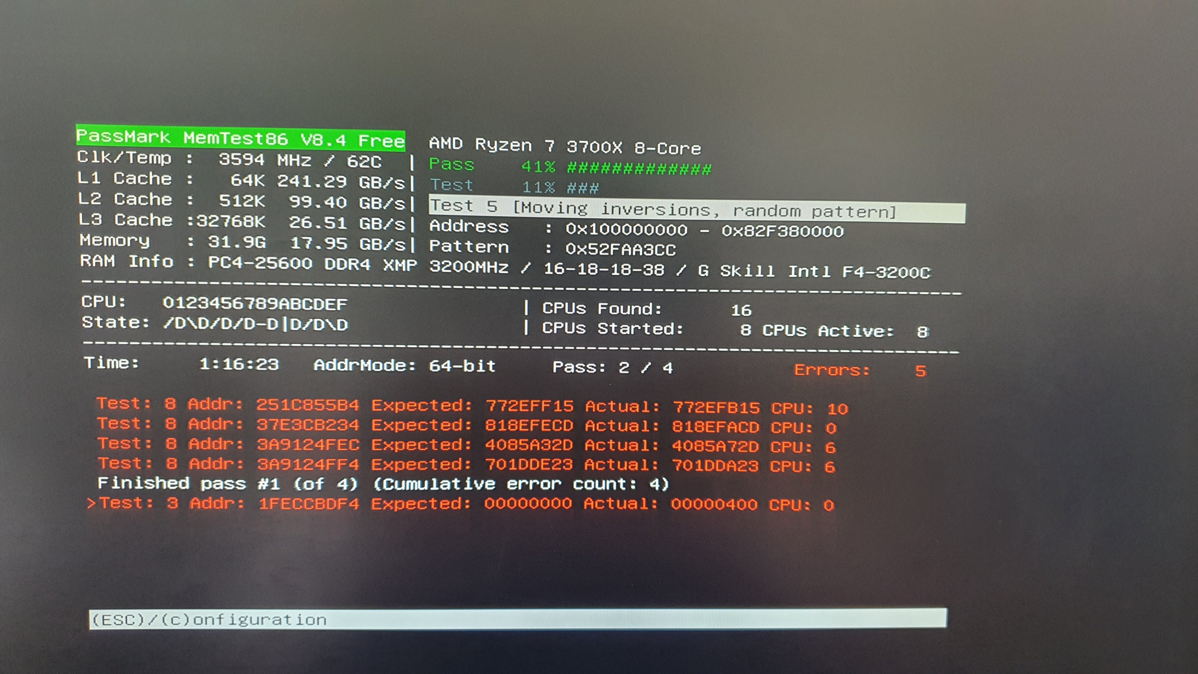

Hab mich etwas durch google gewühlt und bin auf MemTest86 V8.4 gestoßen.
In Test 8 kamen schon die ersten 4 Fehler. Durchgang 2 bei Test 3 einen hab dann erstmal abgebrochen hab diese mit dem XMP Profile gemacht

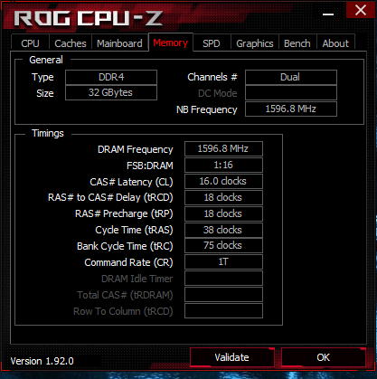

CPU Z Bilder :
Hatte bis zu der Anschaffung noch nen FX8350 meine letzten Bluescreens sind schon x Jahre her und ich hab eig. null ahnung hab das ganze haltnur übers Internet gelesen usw wie ich was einstellen kann.
Kann es sein das der RAM defekt ist? Fehlerhafte einstellung des XMP Profiles oder oder... Windoof/Treiber fehlerhaft installiert?

Nachdem Memtest Fehler anzeigt kann es schon mal nichts mit Windows oder Treibern zu tun haben.
Ram Riegel einzeln Testen um den defekten Riegel ausfindig zu machen - haben alle Riegel fehler, den Test auf einem anderen Ram Slot am Mainboard wiederholen.
Ist ein Riegel defekt --> Ram defekt.
Ist jeder Riegel defekt und auf einem anderen Slot keiner - Ram Slot am Mainboard verschmutzt oder defekt.

RAM kann natürlich einen weg haben, kann sich aber auch zickig bei der Spannungsversorgung anstellen.
Check mal, wieviel Spannung am RAM anliegen. Werden wahrscheinlich die üblichen 1,35V sein. Kannst ja testweise etwas mehr draufgeben (+0,02V) und mal schauen, ob es dann besser wird.
Edit: nicht 0,2V sondern 0,02V

ja der RAM läuft mit 1.35V

RAM Defekt immer auf 2133 testen.
Edit: auch mal testen:
  1. RAM Slot ist verschmutzt. RAM ausbauen und die Slots auf Verschmutzungen überprüfen.
  2. RAM ist nicht vollständig in den Slot eingesteckt. Auch wenn der RAM eingerastet ist, kann man ihn auf beiden Seiten noch nachdrücken.
  3. Ein RAM Riegel ist defekt. Teste die RAM Riegel einzeln im gleichen Slot (zb Slot A2). Sollte er bei einem Riegel nicht starten, so ist dieser defekt.
  4. Spezieller Speicherkanal funktioniert nicht. Wenn zum Beispiel der RAM in nur einem bestimmtem RAM Slot nicht funktioniert (A1+A2 oder B1+B2), ist dieser eventuell defekt. Dieser Fehler kann aber auch durch einen zu fest angezogenen CPU Kühler, Verschmutzung (Staub oder Wärmeleitpaste) der CPU Pins oder Mainboard Sockel, entstehen.

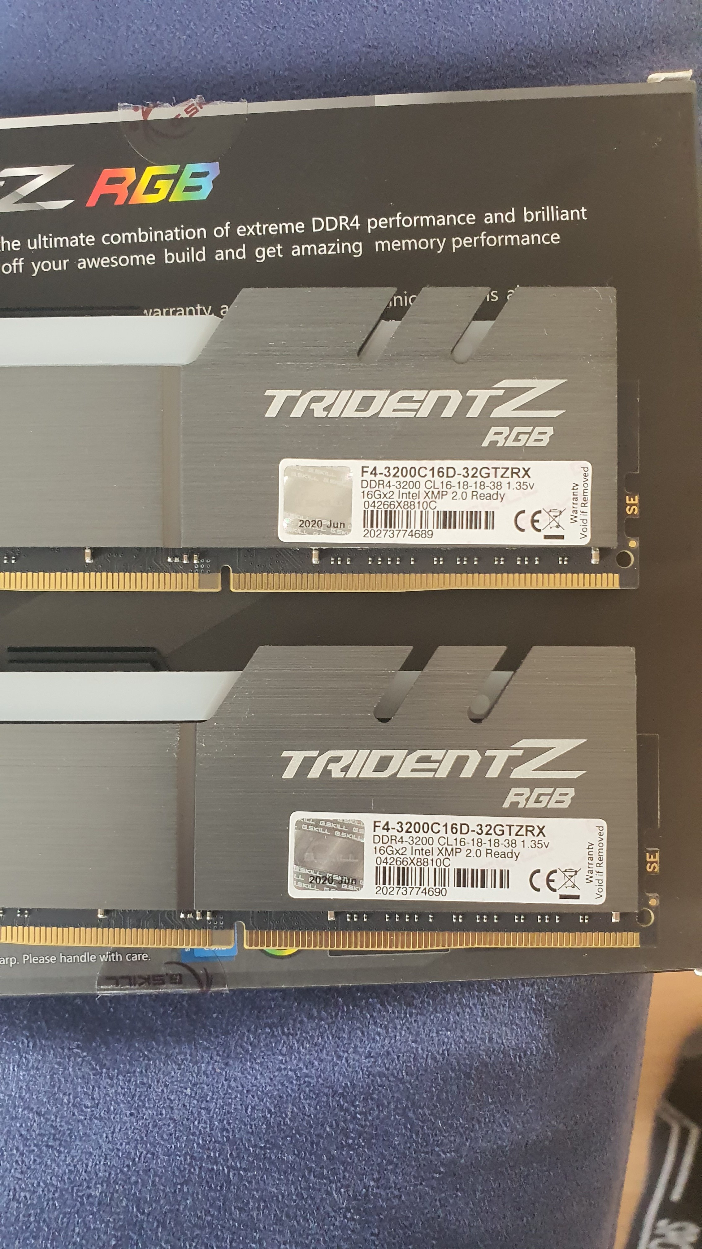

Mal die üblichen fragen:
1. Welcher fehlercode steht auf den bluescreens
2. Was steht im zuverlässigkeitsverlauf
3. Sind auf beiden RAM Riegen die selben chips verbaut?
Fehlercode? Meinst du jetzt z.B Memory_Manager? Oder das was in anhang zu sehen ist sprich ntoskrnl.exe+3ddf40
Was du jetzt mit dem 2. Punkt meinst weiss ich nicht

Die 3200mhz sind bei der Bestückung, mit Dual Rank Riegeln und nicht Jedec Timings nicht garantiert. Es wäre schon möglich dass du einfach sau pech bei der Kombi hast und die einfach so nicht stabil laufen. Das neuste BIOS ist auch nicht unbedingt immer das beste bei Ryzen für RAM OC.

Was könnte ich den tun damit diese Stabil laufen? Die Spannung manuell erhöhen? Das Profil stellt ja automatisch 1.35V ein.
Lasse grad memtest ohne xmp laufen und bis her gab es im ersten Durchgang test 8 null fehler wo ich vorher schon 4 hatte, aber das sagt noch nichts aus oder?
Auf der Außenseite ist der sticker nicht sichtbar
Hab allerdings den ersten Durchgang bis zu diesem Hammer test ohne Fehler durch werde den dann jetzt mal abbrechen und den RAM ausbauen und einzeln testen.
Wie teste ich dann am besten? Habe im memtest einfach auf test geklickt und nichts verstellt.
Vielleicht ist ja wirklich ein Riegel defekt, vielleicht ist es auch eine doofe RAM/MB Kombi. Aber ob es jetzt allein den Zeitaufwand des Testens rechtfertigt, kannst nur Du entscheiden.
Ich würde das RAM zurückschicken wegen "geht nicht" und auf neuen, im Idealfall RAM eines anderen Herstellers setzen. Das dürfte insgesamt weniger Zeit und vor allem Nerven kosten ;).
cm87 schrieb:
Sind Samsung C-dies - vlt mal auch mit weniger VDIMM probieren. 1,30 bis 1,32V (im XMP Profil)
Du meinst mit dem xmp Profil das manuelle eingeben? Wenn ich mich grad nicht irre sind die 1.35v fest eingestellt im Profil aber ich werde es nochmal testen.
