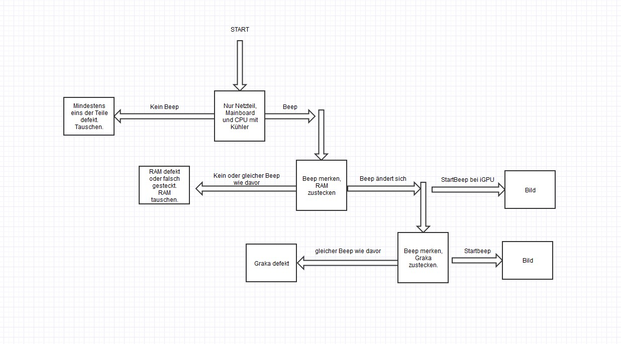

Null-Methode.
@RomanticPsycho Du kopierst das Bild anstelle den Thread zu verlinken, wichtigster Punkt geht dabei aber verloren den der Ersteller extra vermerkt:
HisN schrieb:
WICHTIG AM4
AM4-Systeme gehen erst in den Post wenn RAM gesteckt ist. Das führt meine Methode auf Ryzen-Systemen ins Absurde. Sorry dafür.
Wäre vll gut zu erwähnen, da der TE ein AM4-System hat und dies somit relevant sein dürfte...
Link zum Thread hier.

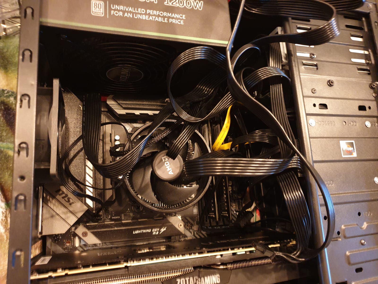

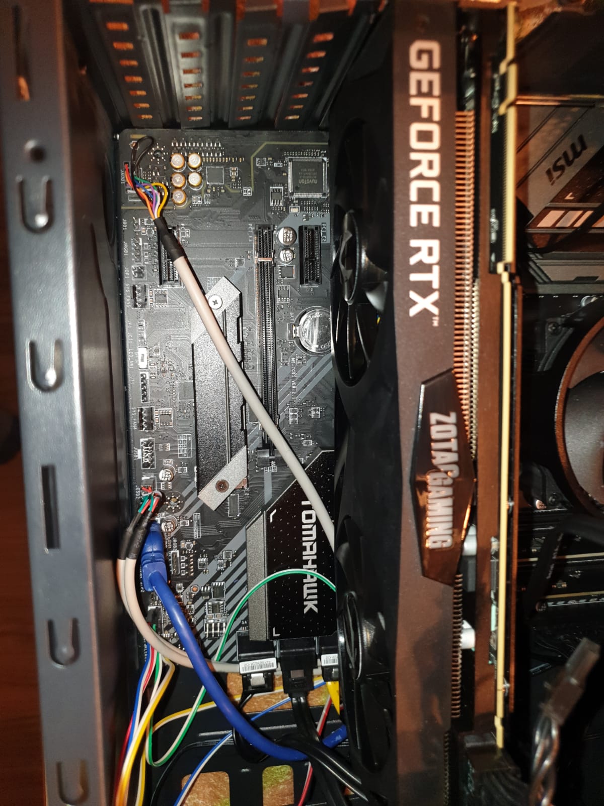

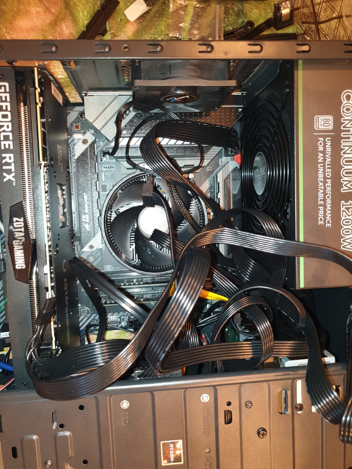

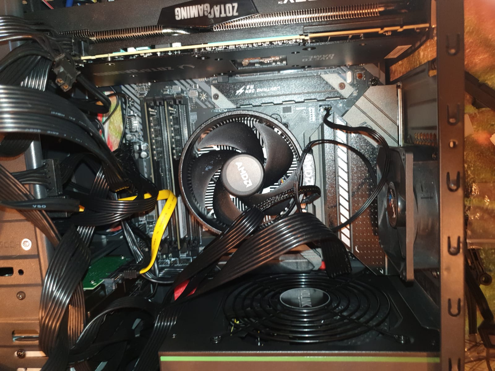

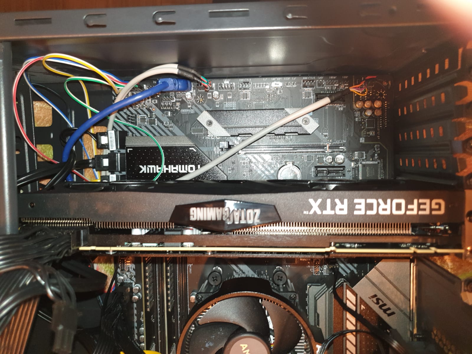

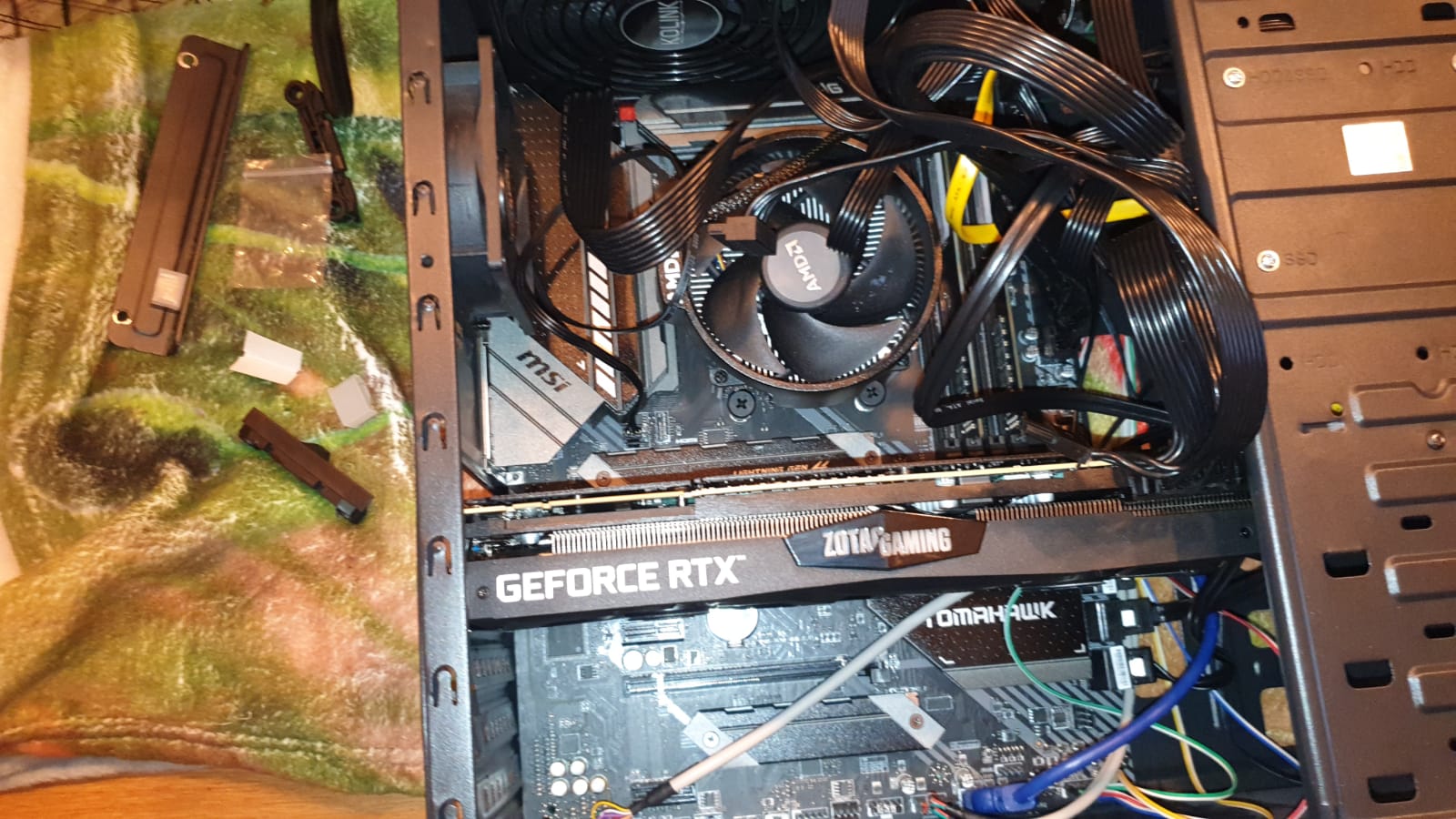

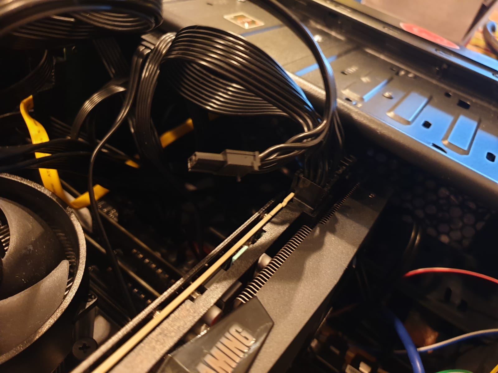

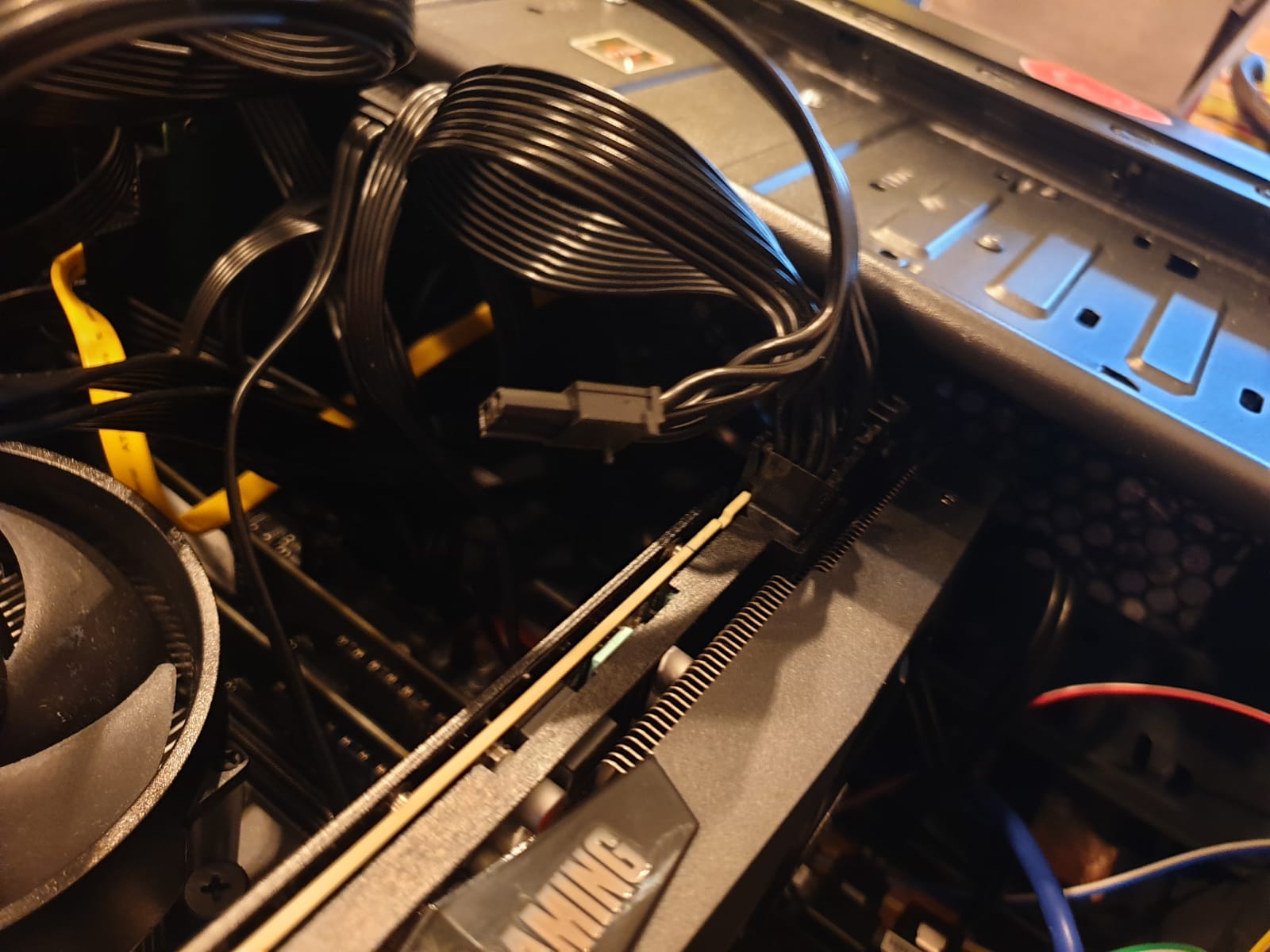

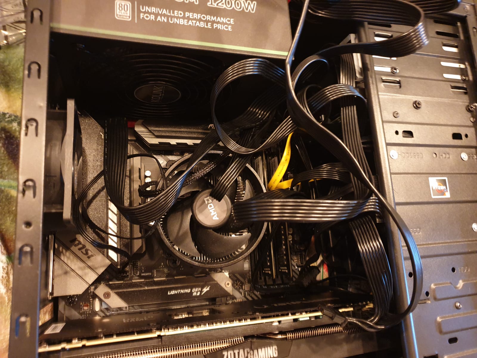

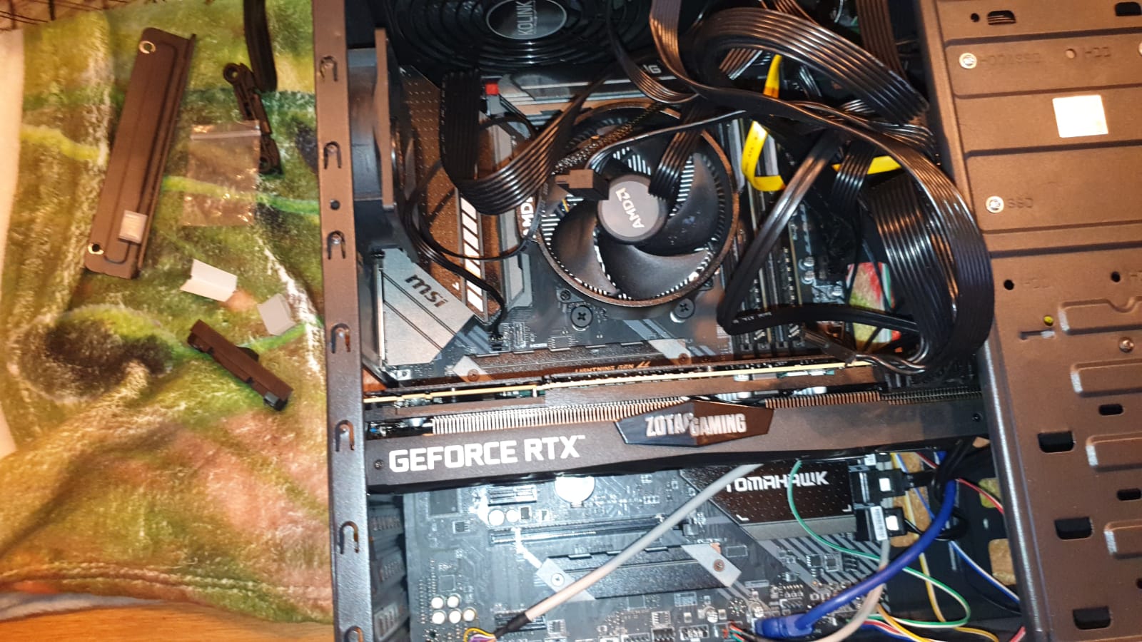

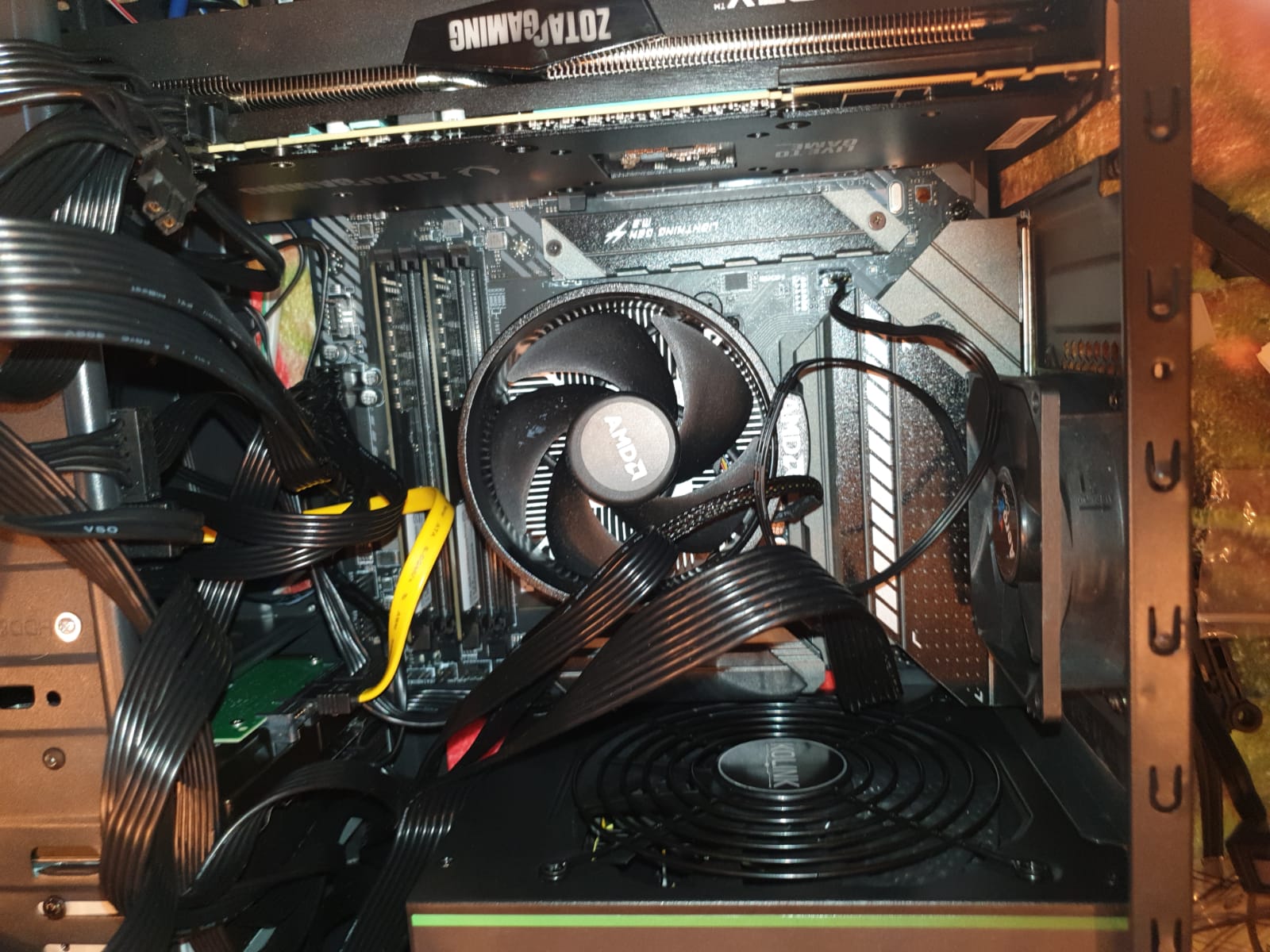

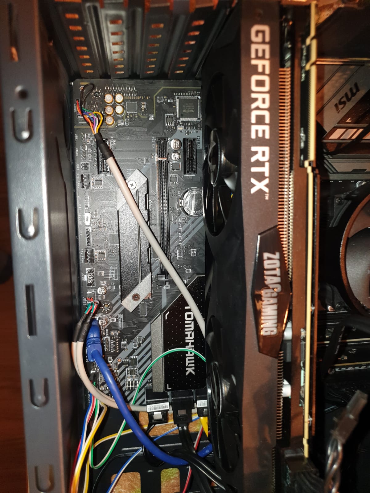

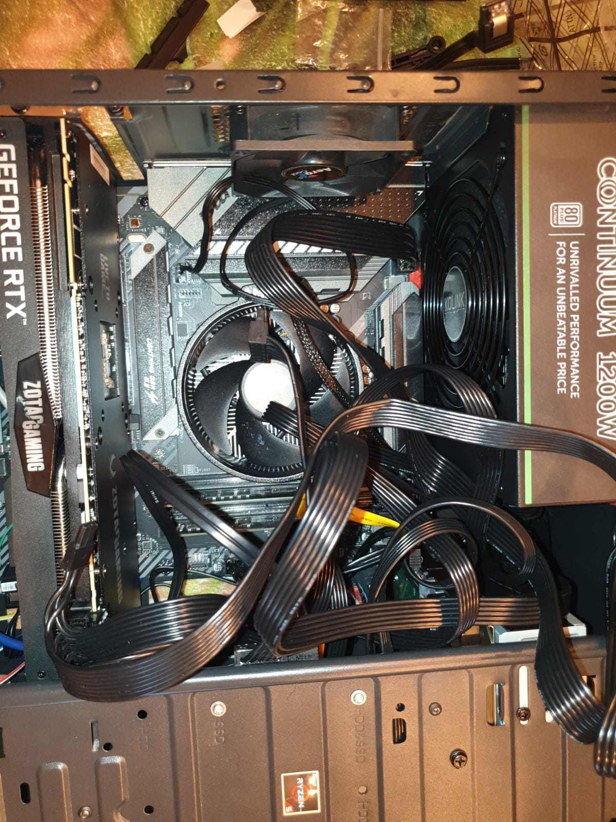

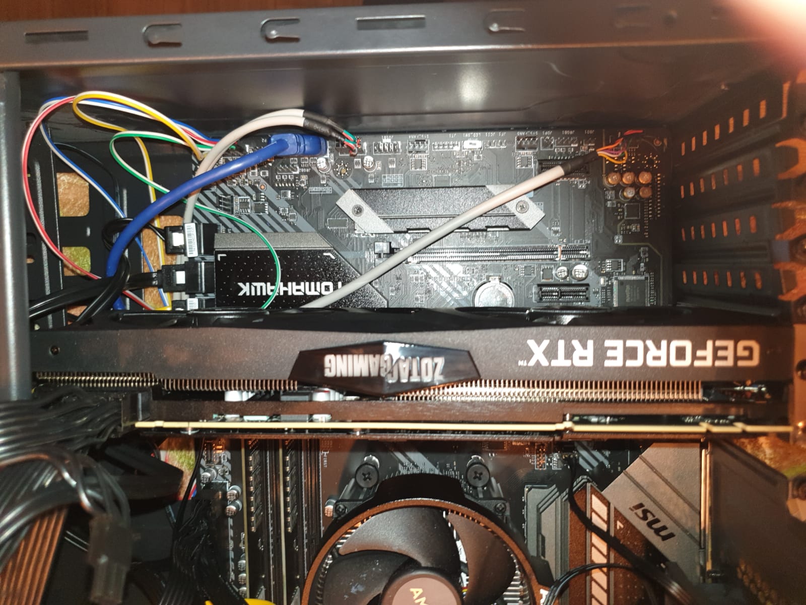

Hier sind die Bilder, entschuldigt denn Kabelsalat, aber ich mach das erst richtig fertig wenn der Käse auch läuft, ich hoffe man kann das wichtigste erkennen kann. Falls ihr noch eine andere Ansicht braucht oder etwas nicht erkennen könnt, bitte einfach Fragen, ich kann gerne noch mehr Bilder hochladen bzw. ein Video erstellen.

Am besten mal alles offen aufbauen, in den Enge kann man nicht erkennen ob alles gesteckt ist. Damit hast du dann auch mögliche Probleme mit den Abstandshaltern ausgeschlossen.
Das Kabel(USB) welches unter der Grafikkarte verläuft abstecken und die Grafikkarte noch raus und reinstecken bis sie einrastet. Das Kabel solltest du anders verlegen.
Mainboard ATX 24 polig
CPU 8 Polig geteilter Stecker
GPU (PCIe) 88/6 Pin geteilter Stecker + 8/6 Pin geteilter Stecker
CPU-Kühler 4 polig
Das sind die wichtigsten Anschlüsse für den Betrieb.

Auch wenn auf den Bildern nicht so wirklich viel zu erkennen ist, fehlen auf den Bildern 3 und 7 jeweils zwei Schrauben bei der Mainboardbefestigung. Ob Abstandshalter darunter sind, kann ich leider nicht sehen. Das solltest Du auf jeden Fall überprüfen.
Reaktionen: Makso
Abstandhalter sind drunter, ist mir bewusst das noch nicht alles angeschraubt ist, ich werde es jetzt zuerst wie empfohlen lose zusammenbauen, und die Komponenten nacheinander auf Defekt/Kompatibilität überprüfen.
