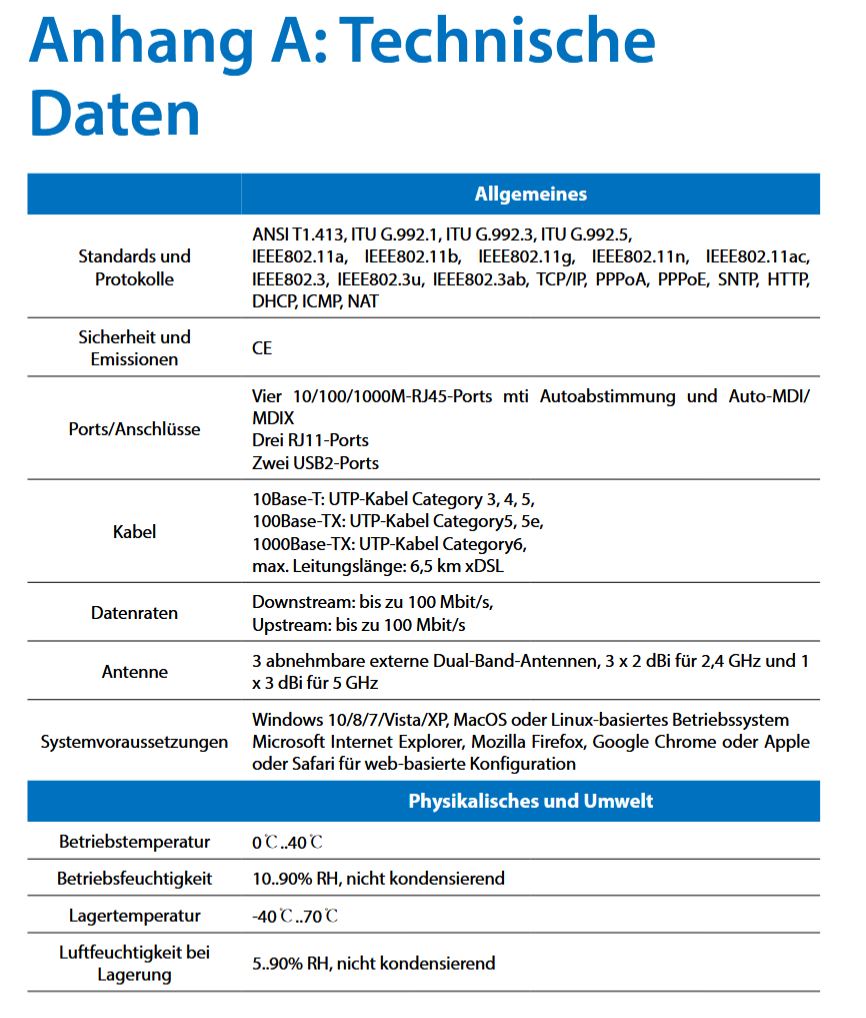

Ich habe seit einem Jahr die "Vodafone Cable Station". Da kommen auch die versprochenen 1000 mbits an / raus. Den PC / Labtop habe ich via LAN angeschlossen - bis ins das letzte Zimmer. Nun ist die Abdeckung des WLAN fürs Handy nicht optimal und ich habe meinen alten TP Link VR200V rausgekramt.
Den VR200V habe ich dann einfach vor den Rechner gehängt (im besagten letzten Zimmer - wo das WLAN bescheiden ist) mit dem Ziel, dass ich mit einem LAN Kabel rein gehe in den VR200V - mit einem wieder raus an den Rechner + zusätzlich WLAN habe.
Letzlich passt auch alles - aber am Rechner kommen lediglich 100 Mbits an - und nicht wie zuvor die 1000 mbits. Jemand ein Ahnung an was das liegen könnte? Unterstützt der alte VR200V überhaupt 1000 MBits? Laut Betriebsanleitung nämlich schon (so wie ich das verstehe). Eine Patch Kabel (RJ 45) mit Cat. 5e müsste ja aussreichen? Oder lese ich die tech. Daten falsch und brauche mindestebs Cat. 6?
Wäre es einfacher 60 Euro in einen der o.g. Router zu investieren statt das Problem über Stunden zu suchen? Oder mal probehlaber ein neues Cat. 6 bestellen? Muss ich vielleicht an dem VR200V irgend was speziell konfigurieren?

Anleitung VR200V

Woran merktst du, dass nur 100 Mbit am PC ankommen? Speedtest oder kannst du in den Netzwerkeinstellungen des TP-Link sehen "100 MBit"?
Kannst du das Kabel tauschen? Wackelkontakt kann eine Herunterstufung von 1000 auf 100 hervorrufen.
