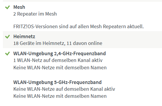

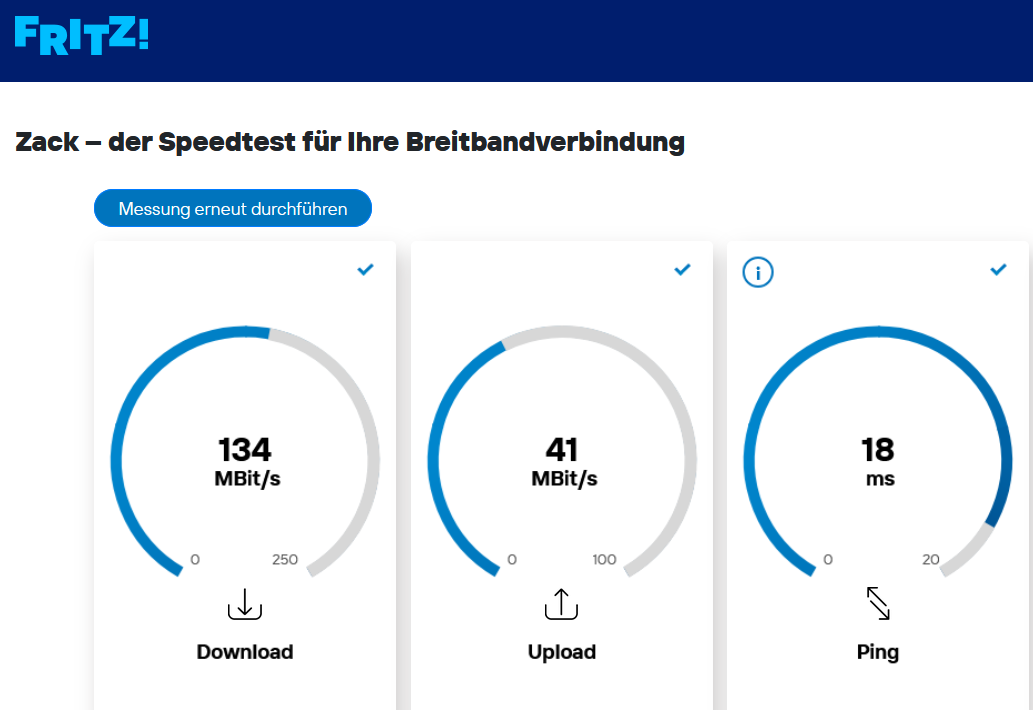

Die Diagnose zeigt kein "schwach verbundenes" Gerät an:
Unser Büro ist im 2. Stock, hier kommen (über das 5GHz-Netz) an:
Anzumerken ist, dass wir vis-a-vis eines Schulkomplexes und des Rathauses unserer Stadt wohnen und das aktuell die Daten (Telekomleitung) nicht supertoll sind (eigentlich 250MBit-Leitung (Land halt...).
Vielleicht sind unsere Erfahrungen eine Hilfe?
