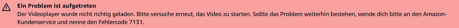

Nun habe ich jedoch das Problem, das ich auf einigen Webseiten keine Videos abspielen kann (z.B. Amazon Prime Video, Focus Online, NTV usw.). Entweder passiert dort gar nichts oder auf Amazon Prime Video z.B. wird mir ein Fehlercode 7131 angezeigt. Da finde ich jedoch nichts wirklich dazu.

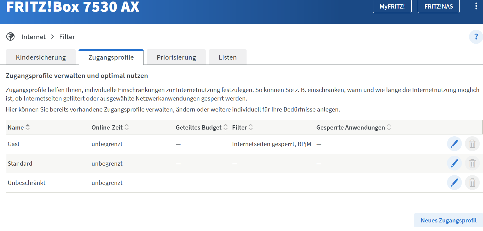

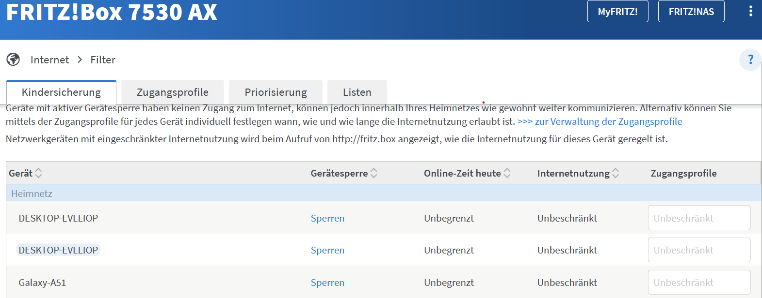

Könnten eventuell irgendwelche Ports gesperrt sein? Bei den Kindersicherungen und Zugangsprofilen hatte ich schon geschaut, da steht eigentlich alles auf unbegrenzt.

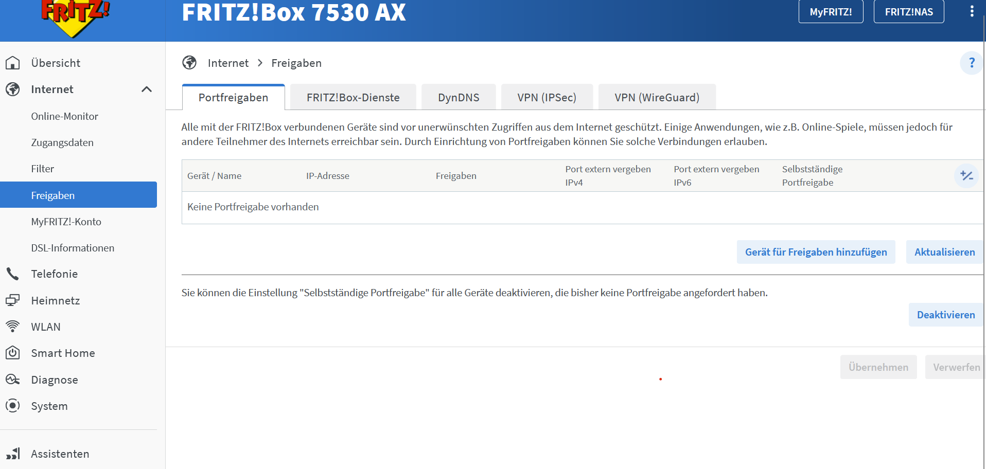

Im Reiter "Portfreigaben" sind auch keine explizit aufgelistet, da weis ich aber nicht ob dies so sein soll.

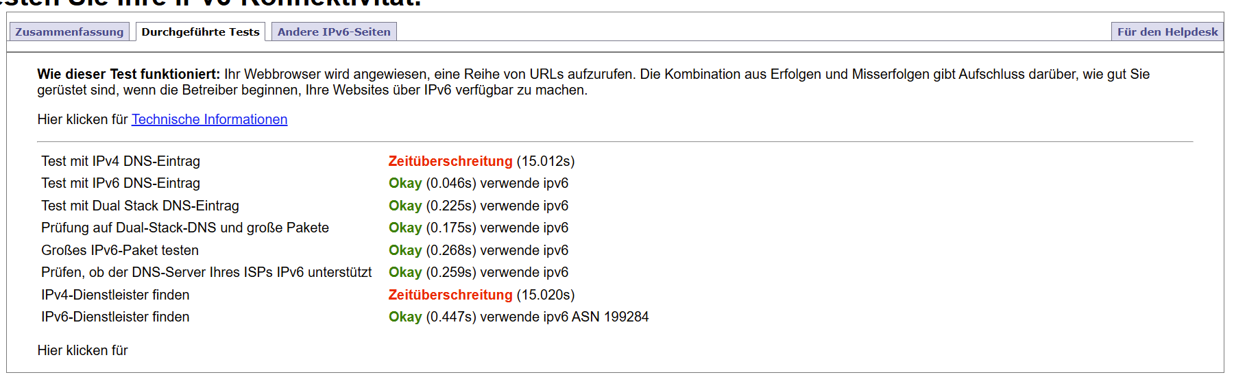

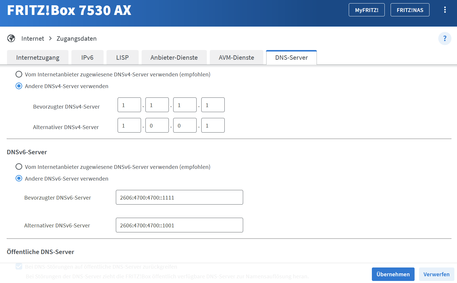

Wenn du andere DNS Server nutzt dann bitte auch für ipv6.
https://developers.cloudflare.com/1.1.1.1/ip-addresses/

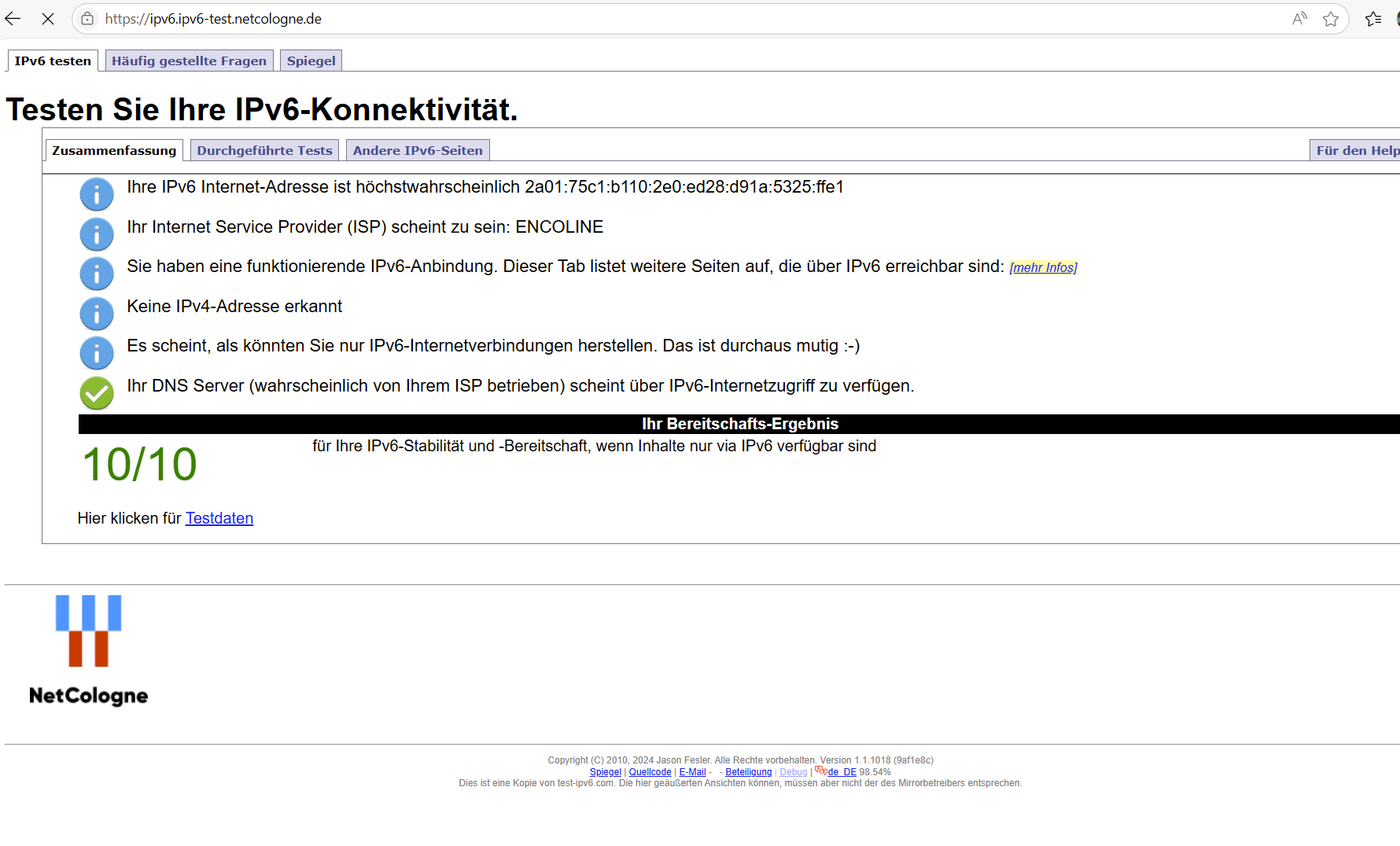

Dann prüfe mal:
https://ipv6-test.netcologne.de/
Wenn nicht 10/10 bitte Screenshot.

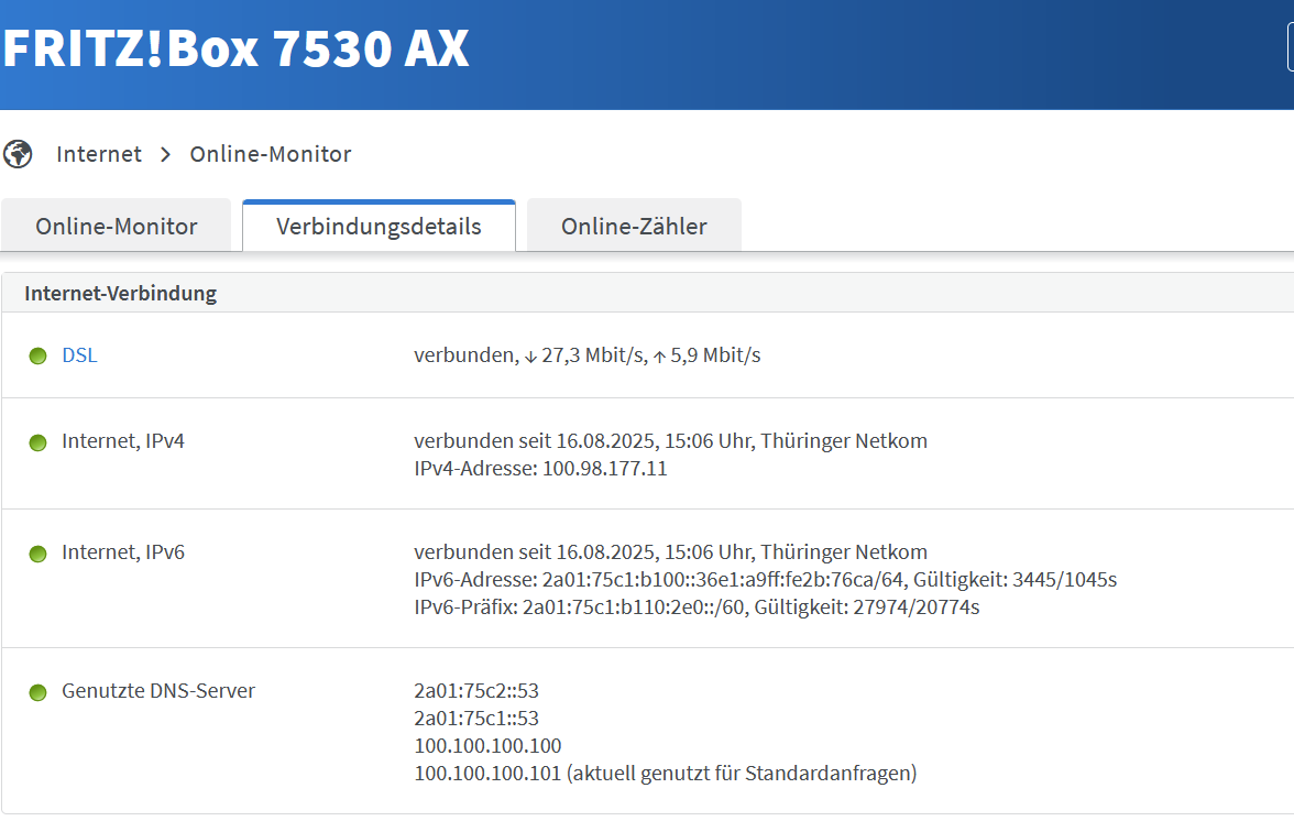

Mach mal bitte einen Screenshot von OnlineMonitor, Reiter Verbindungen von beiden Fritzboxen.
Ich hatte folgendes jetzt versucht:
War dies richtig so? Denn wenn ich dies so übernehme erreiche ich keine Seite mehr. Habs jetzt erstmal wieder auf "Vom Internetanbieter zugewiesene DNSv...-Server verwenden" gestellt (für v4 und v6).
Nach dem Umstellen habe ich jetzt den Test gemacht. Hier das Ergebnis:

Edit: Hier noch der Screenshot von den Verbindungsdetails der neuen FritzBox.

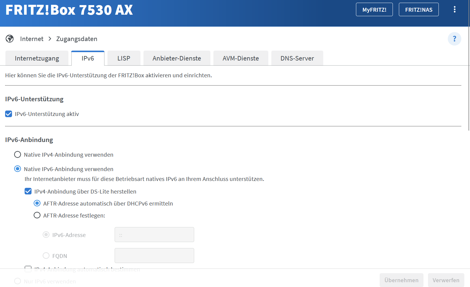

In einem anderen Forumseintrag hatte ich gefunden das man die Option DS-lite aktivieren soll. Stimmt dies? Ich hatte jetzt folgendes mal ausprobiert, jedoch auch da keine Änderung:

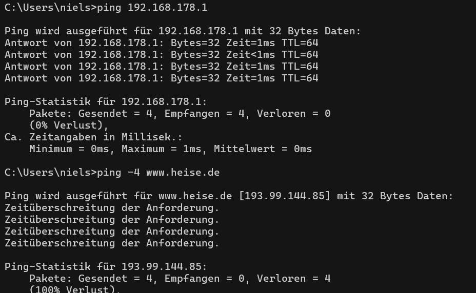

Poste mal bitte das Ergebnis von
PHP:
ping 192.168.178.1
und anschließend das von
Code:
ping -4 www.heise.de
CU
redjack

Du hast CGNAT und eine echte IPv6…
Ich habe sowas bei meinem Provider auch nutze dabei die Einstellung native IPv6 nutzen ohne irgendwas unten drunter anzuhaken

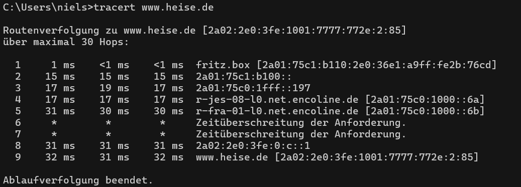

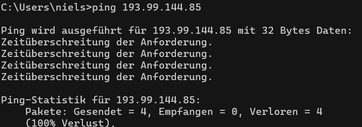

Jetzt noch das Ergebnis von
Code:
tracert www.heise.de
CU
redjack
Merlin74 schrieb:
@DerFunkyWizard
Habe ich auch schon probiert. Leider besteht da das Problem auch immernoch :(.
redjack1000 schrieb:
IPv4 lokal läuft, bis zur Fritzbox.
Code:
CU
