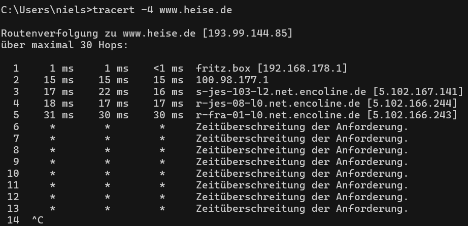

Sorry mein Fehler, habe -4 vergessen
Ich meinte
Code:
tracert -4 www.heise.de
CU
redjack
Hatte dann beim 14. Hop abgebrochen:
Da wendest du dich mal an deinen Provider, das Problem liegt nicht bei dir.
CU
redjack

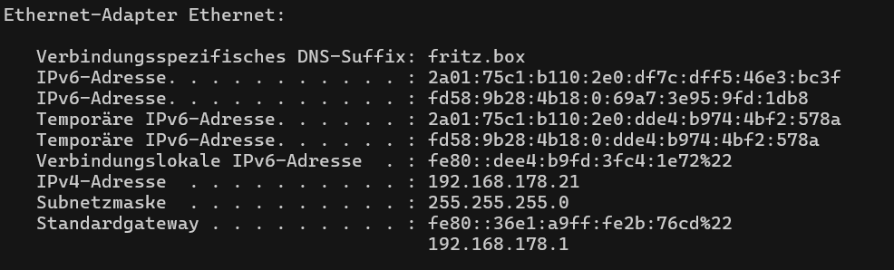

IPv6 Traceroute hilft hier kaum, du wirst schon tracert /4 machen mĂŒssen.
Code:
ipconfig /release
ipconfig /renew
Ok, habe ich jetzt gemacht. Bei renew steht das hier da.

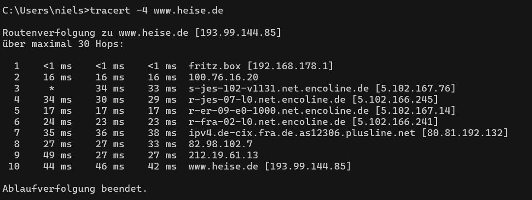

Hier das Ergebnis mit der alten FritzBox (7430):
umax1980 schrieb:
Ok, dann muss es ja am neuen Router liegen.
Hast du die Installation per Umzugsservice von der Fritzbox gemacht? Eventuell mal ganz neu anfangen und die Box einrichten, nicht das sich da beim kopieren der ganzen Einstellungen irgendwas verschluckt hat.
