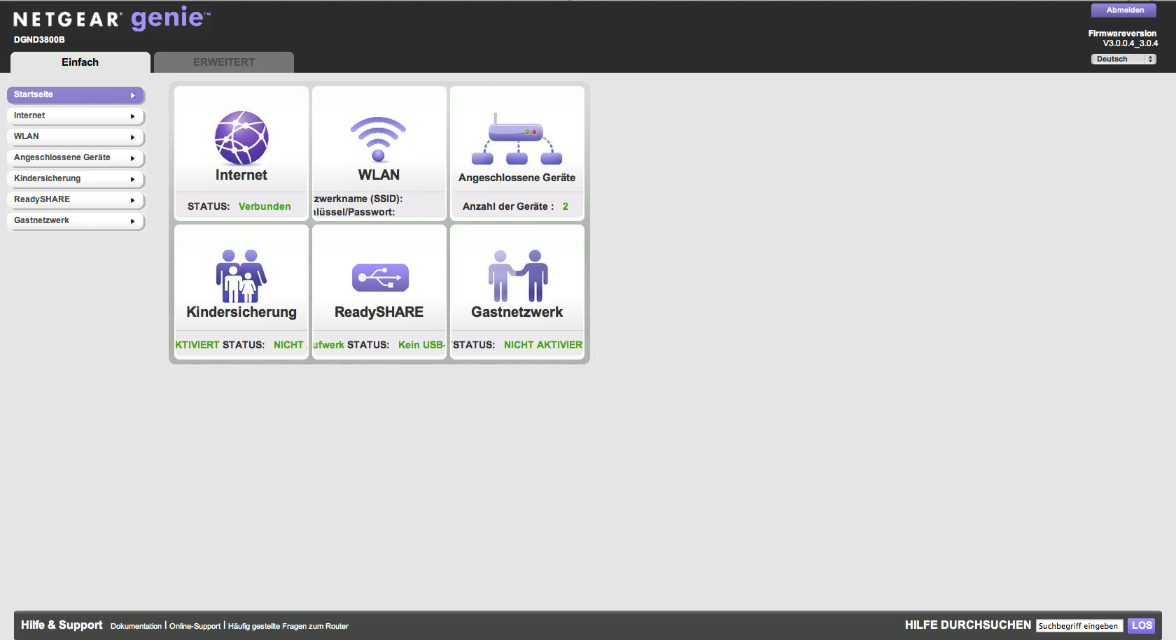

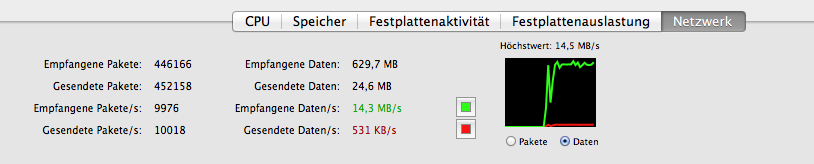

Den Netgear DGND3800B kann ich dir wärmstens empfehlen benutze es auch seit 9 Monaten und bin total zufrieden.
Wie du auf den Bildern sehen kannst hat er auch ne neue GUI und das WLAN (bei mir ist es das 5GHZ Band) schnell genug für VDSL.
