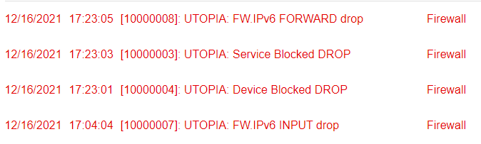

Auf den Router komme ich drauf und dort wird im Log folgendes angezeigt:
Einer eine Idee warum und wie ich das beheben kann?

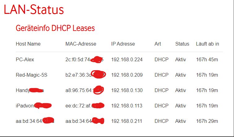

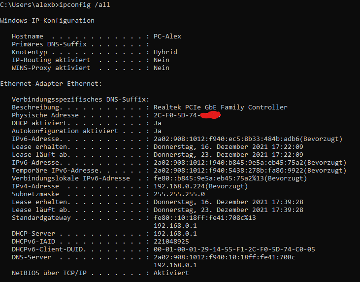

zeig doch mal ipconfig /all vom PC und den Verbindungsstatuys des routers
das was da im log steht hat nicht direkt mit deinem PC zu tun.

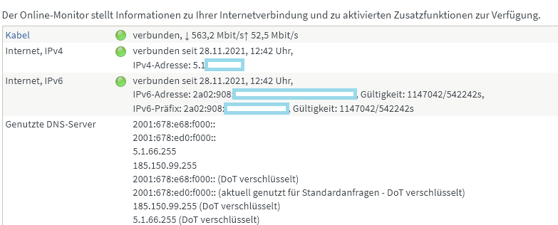

GucciGünther schrieb:
Was meinst du damit genau?
Habe zwar eine 6590, aber irgendwo bei dir sollte ähnliches stehen.
