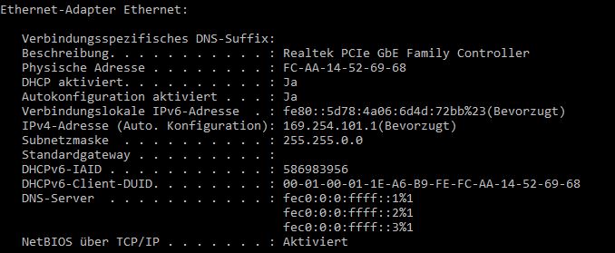

Ich hole den Faden mal wieder hoch.
Umbaumßnahmen im Haus haben ergeben, dass der Rechner jetzt unmittelbar neben dem Router stehen kann. Zugleich funktionierte der 10 Jahre alte Noname-WLAN-Stick bis zu letzt gut, ab und zu flog er aber als USB-Gerät manchmal raus.
Was macht man: klaro; einfach LAN-Kabel dran und gut.
Jetzt dürft ihr dreimal raten, was passierte und warum ich hier völlig verdattert vor meinem mit WLAN-Stick verbundenem Rechner sitze: keine Internetverbindung.
Es ist jetzt nicht akut, da ich wie geschrieben per WLAN-Stick ins www kann; ich würde aber gern verstehen, warum es mit LAN nicht funktioniert und ob ich den Wald vor lauter Bäumen nicht sehe und ev. einen Fehler gemacht habe?
Ist das ein neues Kabel? Welche Lämpchen am lanport des pc leuchten?
An welcher Port ist das Kabel am Router gesteckt? Leuchtet auch da ein Lämpchen? Wurde der lanport deaktiviert?
was genau steht im gerätemanager unter lan/Ethernet Adapter ?

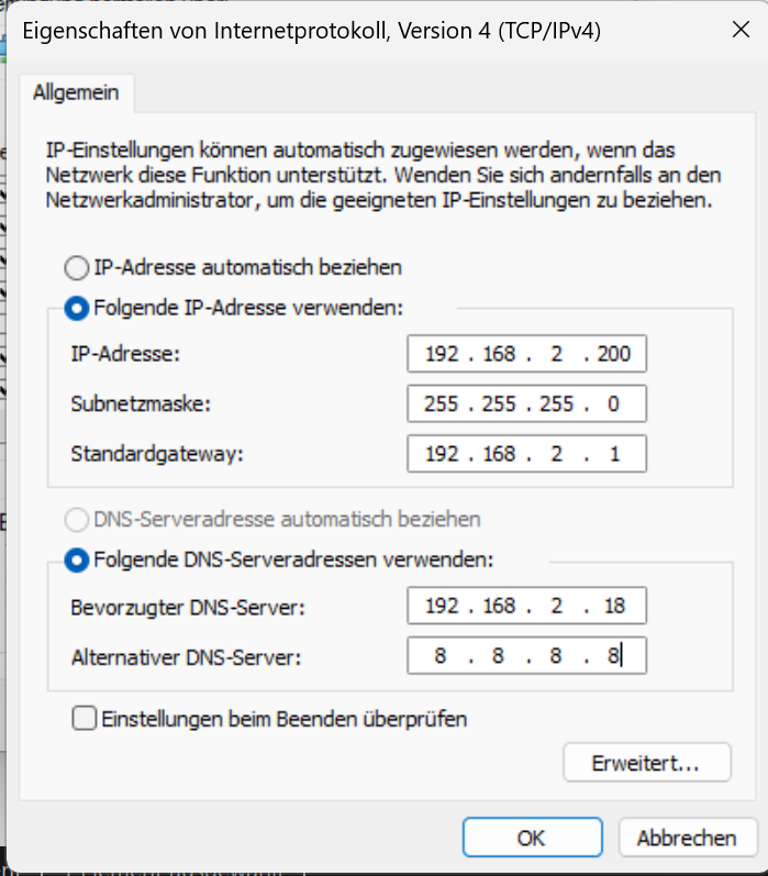

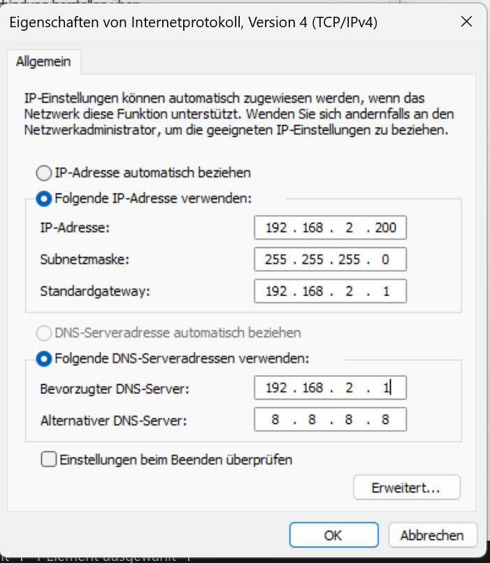

Dann stelle zum testen doch noch einmal die IPv4 Einstellungen mal statisch, der Speedport Smart und der DHCP Bereich ist auf Werkseinstellungen 192.168.2.100 - 199 also nimm was ab 200.
