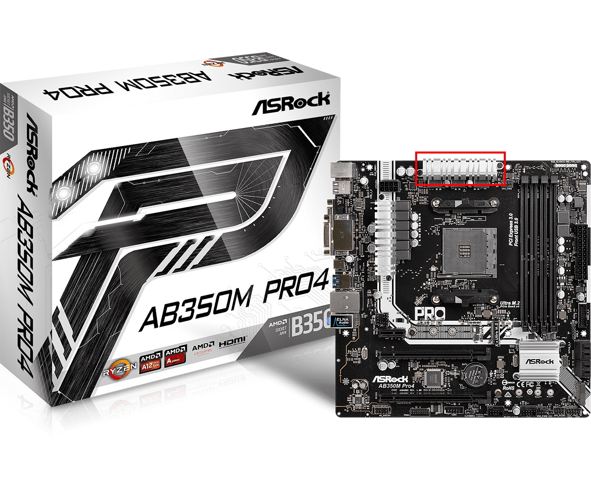

Mir ist auch noch etwas aufgefallen, wovon ich aber nicht weiß, ob das relevant sein könnte. Ein Kühlkörper (rot eingerahmt) am oberen Rand des Mainboards ist ziemlich wackelig. Ich dachte zunächst, das wäre in Ordnung, da er mit gefederten Schrauben in Position gehalten wird. Könnte das auf einen Defekt hindeuten?
@rg88: Wie genau ist ein Netzteil, gelistet seit dem 27.11.2015, veraltet?
@Kollo: Das mit dem Ausschalten war bei mir auch so, nur eben, dass er bei mir gepiept hat. War aber halt auch ein anderes Board.
