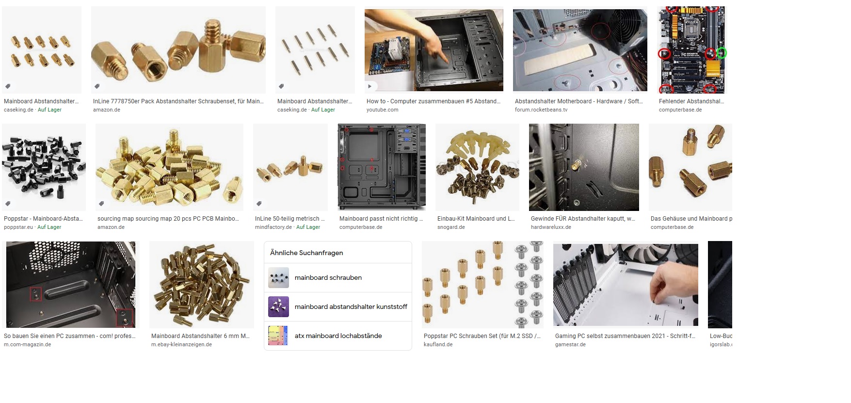

Die Dinger zwischen Mainboard und Gehäuse. Ich meine aber, das die beim 500DX vormontiert sind.
Schau mal, das sind Abstandshalter. Meißt golden.
Die werden in das Gehäuse in die vorgefertigten Löcher geschraubt (handfest) und dann wird das Mainboard dort draufgelegt und verschraubt (passend mit den Löchern im Mainboard. Siehe Handbücher) und dann gibts auch keinen Kurzschluss.
Es sei denn, Du hast nen Gehäuse mit integrierten Abstandshaltern. Meißt sind das lediglich "Erhöhungen" mit Löchern.
Google : 3 Sekunden.
Screenshot : 8 Sekunden inkl. Speichern und Convert to .JPG ^^
LG

Xero261286 schrieb:
Du musst das Mainboard ja im Gehäuse Festschrauben, das sind die Abstandshalter.
Die müssen exakt zu den im Mainboard vorhandenen Löchern passen und es müssen exakt so viele Abstandshalter ins Gehäuse gedreht werden wie es Löcher im Mainboard gibt, sind es mehr oder sind die falsch platziert gibt´s nen Kurzschluss.

Bei den meißten Gehäusen kommen jedoch zwischen Gehäuse und Mainboard diese Abstandshalter.
Edit : In deinem Gehäuse sind lt. Testberichten die Abstandshalter zwar nicht integriert, aber schon mal vorinstalliert. Passen denn alle Abstandshalter zu den Löchern von deinem Mainboard ?
LG
Im Gehäuse waren sie schon eingebaut
Reaktionen: amorosa
Okay und so wie ich das bei den Bildern auf den Testberichten erkennen kann (Da kann ja nochmal hier jemand drüberschauen), sind die Abstandshalter so vormontiert, das ein ATX Mainboard passend verschraubt werden kann. Im Grunde würde das passen, da dein MB ja auch im ATX Formfaktor kommt.
Hmm....Ich würde sie dennoch überprüfen. Oder anders : Alles ausbauen und auf einer nicht leitenden Oberfläche nochmal aufbauen und dann testen.
LG
Und es sind definitiv nicht mehr Abstandshalter montiert als benötigt werden?
