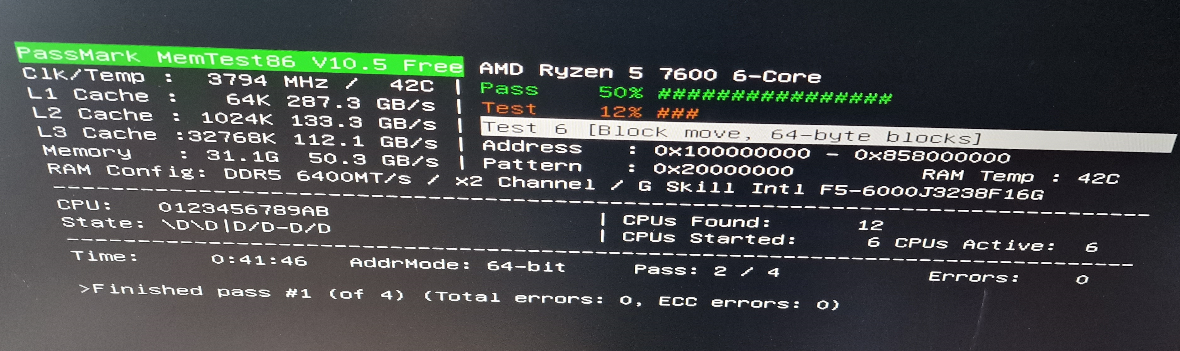

Den Arbeitsspeicher mit MemTest86 überprüfen. Siehe auch Beitrag #9 unten.
Also, der MemTest86 hat nichts gefunden.

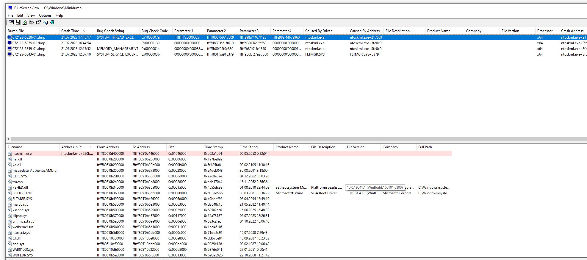

Nutz mal Bluescreenview
Beim Bluescreenview kam folgendes:

Hauro schrieb:
Der erste Durchlauf von vier passt.

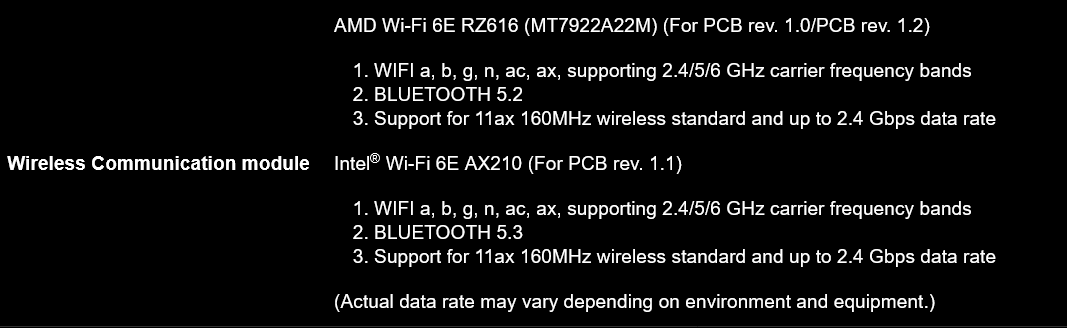

Sehr Komisch, mein Motherboard hat eigentlich nicht mal BT Integriert, sondern nur WLAN
https://geizhals.de/gigabyte-b650-gaming-x-ax-a2824411.html
Es hat Bluetooth: Wi-Fi 6E. . . , Bluetooth 5.3 oder Bluetooth 5.2 bei Revision 1.0 und 1.2

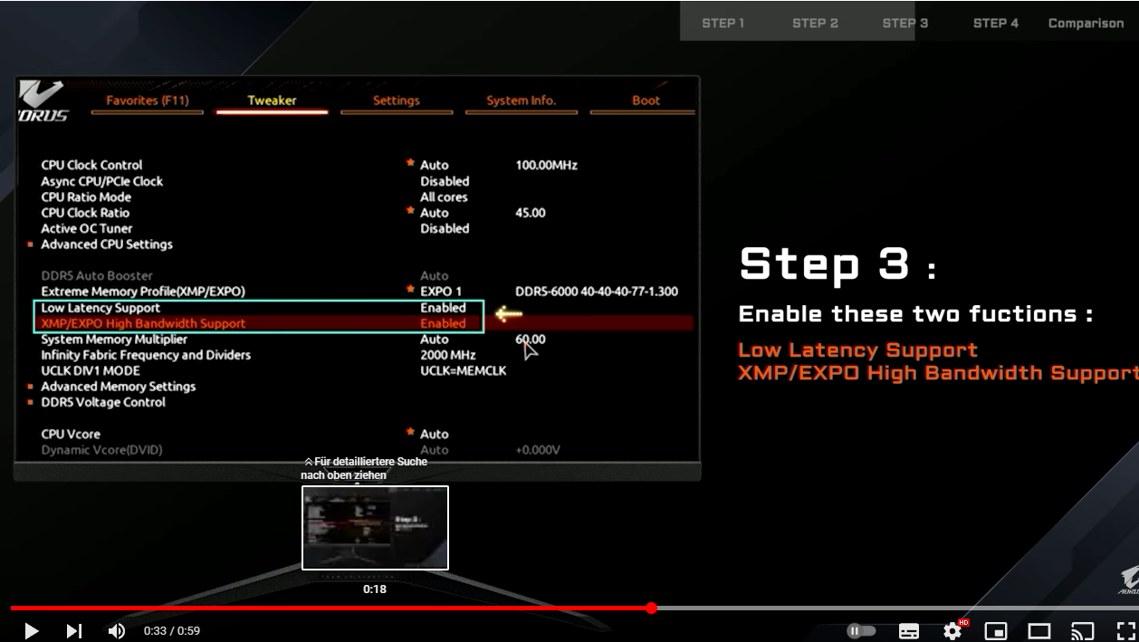

Kann ich XMP/EXPO wieder aktivieren, oder liegt da generell ein Problem beim Motherboard vor?
Wenn der Test in Ordnung ist, würde ich es deaktiviert lassen und das Verhalten beobachten. Wenn alles Funktioniert, EXPO aktivieren.

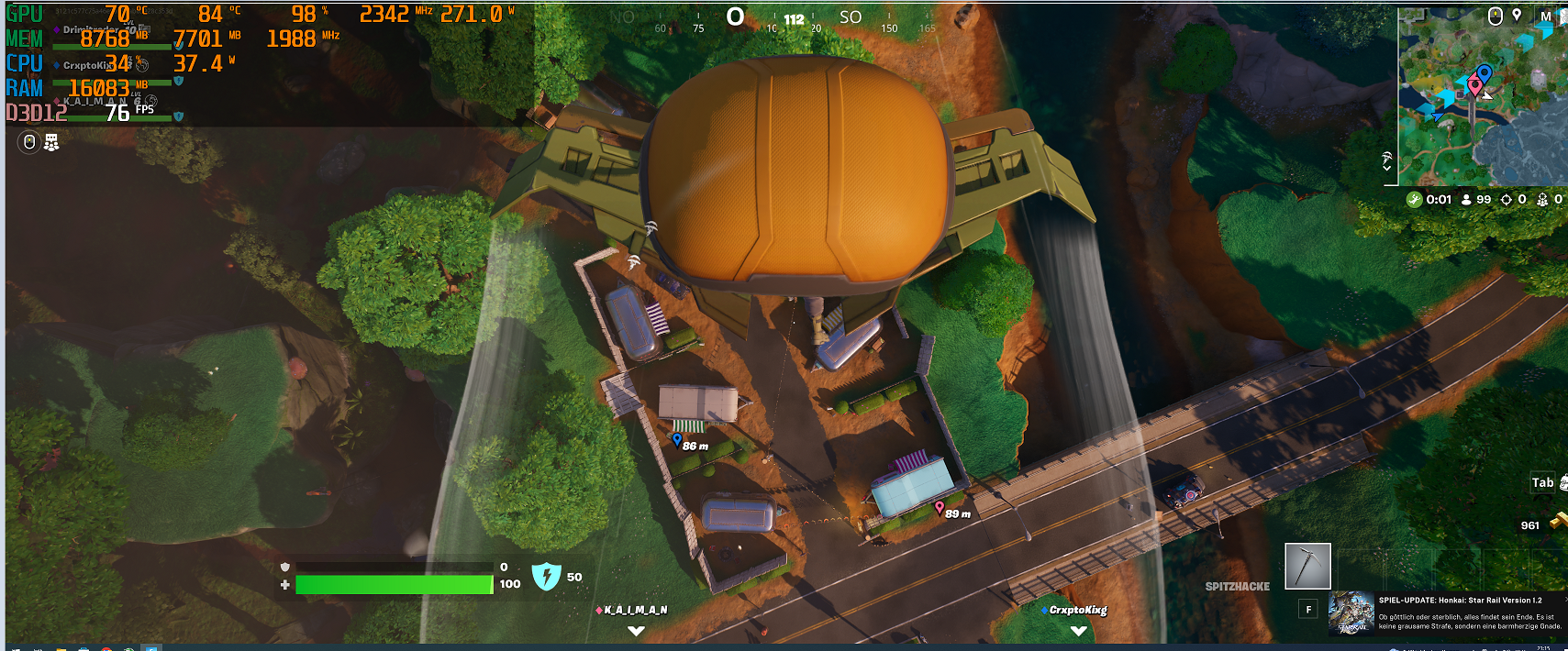

1)
Ich weiß nicht, ob es normal ist, aber ich erreiche nicht einmal konstant 100 FPS mit einer ASRock Radeon RX 6800 XT Phantom Gaming

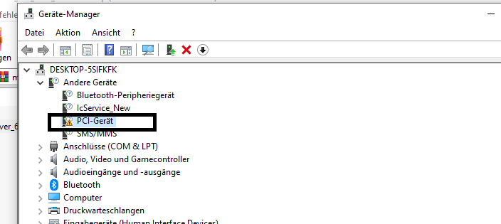

Entsprechend dem Geräte-Manager muss ich die Treiber neu installieren, oder?
Jetzt wo ich die Interne Grafikkarte deaktiviert habe. Zeigt es mir ein neues Symbol im Gerätemanager an.
Korrekt, wenn Windows keine findet und installiert.
Da müsste ein Experte wie @HisN weiterhelfen.
Aber es hängt mit vom Spiel und dessen Einstellungen ab.
Vielleicht hilft die FAQ: Performance-Probleme. Es Ruckelt. FPS brechen ein. Framedrops. Lags. von HiSN weiter.

Ich wollte jetzt nachinstallieren, allerdings erscheint das das Symbol und danach passiert nichts mehr.
Reaktionen: @@@
Müsste der kompatible Treiber dann nicht auf der Gigabyte-Seite zum Download bereitstehen? Übrigens hat sich im Geräte-Manager nichts geändert, das Fragezeichen ist weiterhin da.
Auflösung/Einstellungen vll einfach etwas hoch, Grafikkarte ist voll ausgelastet.
Müsste wieder über die Hardware-ID bestimmt werden.
Schalte mal Gras im Spiel auf niedrig, das frisst bei Fortnite extrem viel Leistung. Weiterhin ist eine 6800XT nicht ausreichend um das Spiel komplett auf Anschlag flüssig darzustellen (kein Scherz, seit der UE5 Umstellung läuft das echt Grütze.) Möglicherweise ist bei dir sogar raytracing an? Dann wäre die niedrige framerate nicht verwunderlich.
Eine Windows Neuinstallation empfiehlt sich aber in jedem Fall bei komplett neuer Hardware, es kann problemlos funktionieren mit nem "Umzug", dies trifft jedoch in den seltensten Fällen zu.
Testweise um die Leistung wirklich sinnvoll einschätzen zu können empfiehlt sich dennoch immer auch ein synthetischer Benchmark wie z.B. 3D Mark, Time spy, gibts kostenlos hier im Download Bereich, die Vollversion ist rein zum testen des Time Spy nicht nötig.
Bei Spielen ist immer die große Unbekannte die Einstellungen des users die wir nicht kennen.
