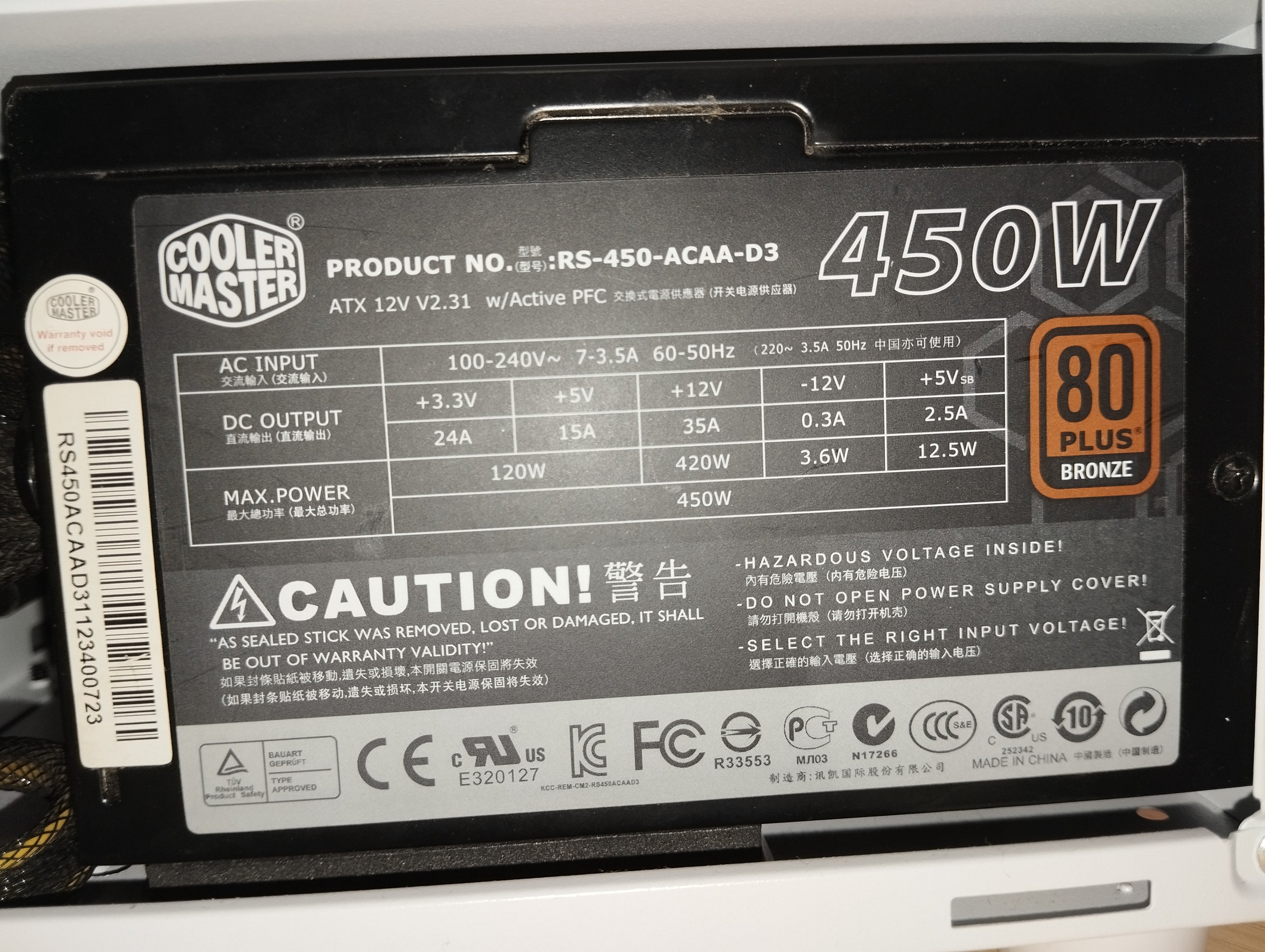

  • Netzteil: Cooler Master GX 450W

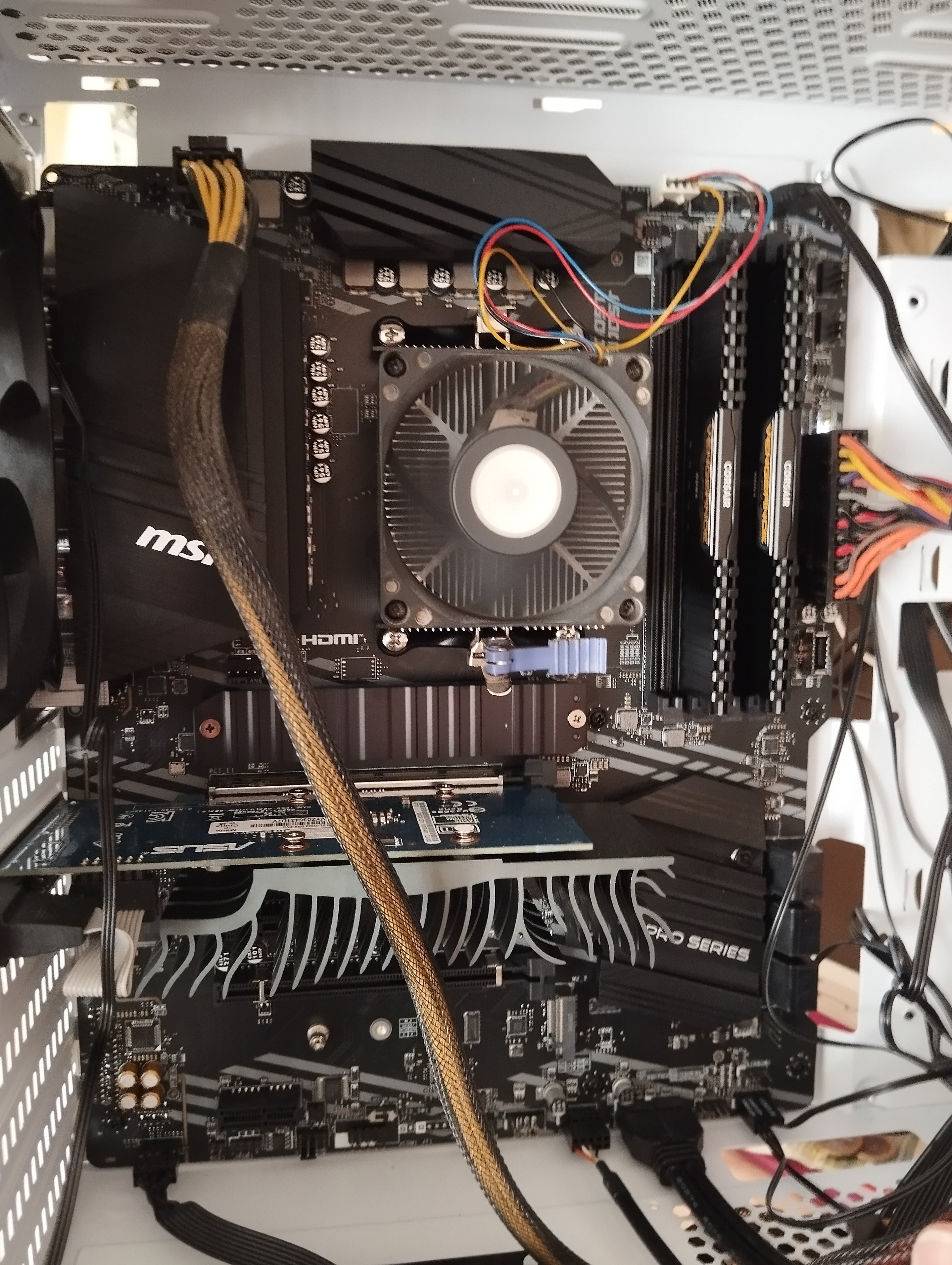

ich habe ein Problem mit meinem neu zusammengebauten PC. Nachdem ich ihn das erste Mal eingeschaltet habe komme ich zwar ins BIOS, aber eine halbe Minute später schaltet er sich einfach aus. Die CPU Temperatur ist ok. Wenn ich ihn wieder einschalten will muss ich zuerst am Netzteil direkt ausschalten, bevor er wieder startet
Ich bin leider ziemlich ratlos , was man da versuchen kann

anderes Netzteil testen. - CPU Kühhler sitzt auf der CPU komplett auf? - GGF Spannungswandler auf dem Board defekt? - Andderes MoBo testen.

Vielleicht erwartet das BIOS ein Drehzahlsignal am CPU-Fan Header und schaltet dann ab, weil kein Signal erkannt wird. Der CPU-Fan ist am CPU-Fan angeschlossen?

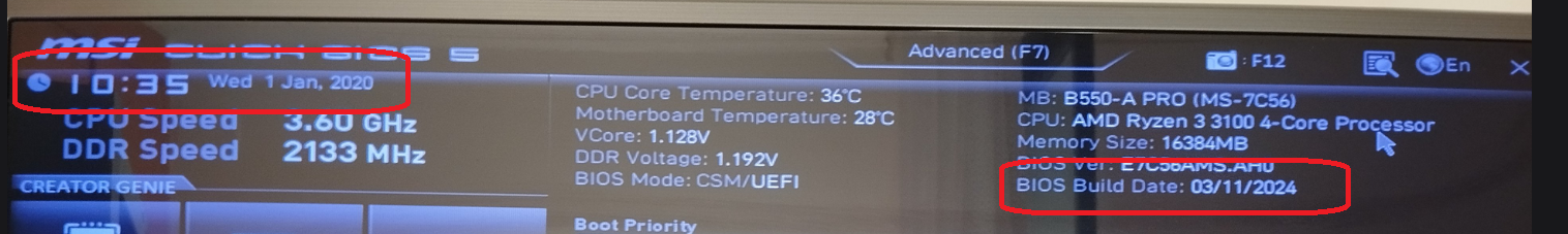

Das Biosdatum steht auf 1 Januar 2020. Ist also bald 5 Jahre alt.

Sitzt der Stecker vom CPU-Lüfter richtig? Der sieht etwas auf dem Bild etwas komisch aus.

Ein anderes Netzteil hab ich gerade nicht, es ist aber natürlich schon ein bisschen alt. Der Kühler sitzt denke ich richtig auf, baue aber erst zum zweiten Mal einen PC. Das Board kann natürlich defekt sein, da ich ein überholtes gebrauchtes Board in einem Shop gekauft habe, wollte aber erstmal alle anderen Fehlermöglichkeiten ausschließen.
Der stecker sitzt und ist am CPU_Fan1 angeschlossen. Ist aber natürlich auch eins der beiden alten Teile, die ich verwende.

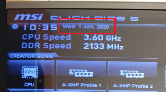

Wenn das das Problem sein könnte wäre es vielleicht am einfachsten zu testen. Aber ist es nicht problematisch ein BIOS Update zu machen, wenn der PC nach so 30 sekunden ausschaltet?
Du sollst ja auch kein Biosupdate machen, nur das Datum aktualisieren.
Sorry, war mein Fehler mit Biosupdate.

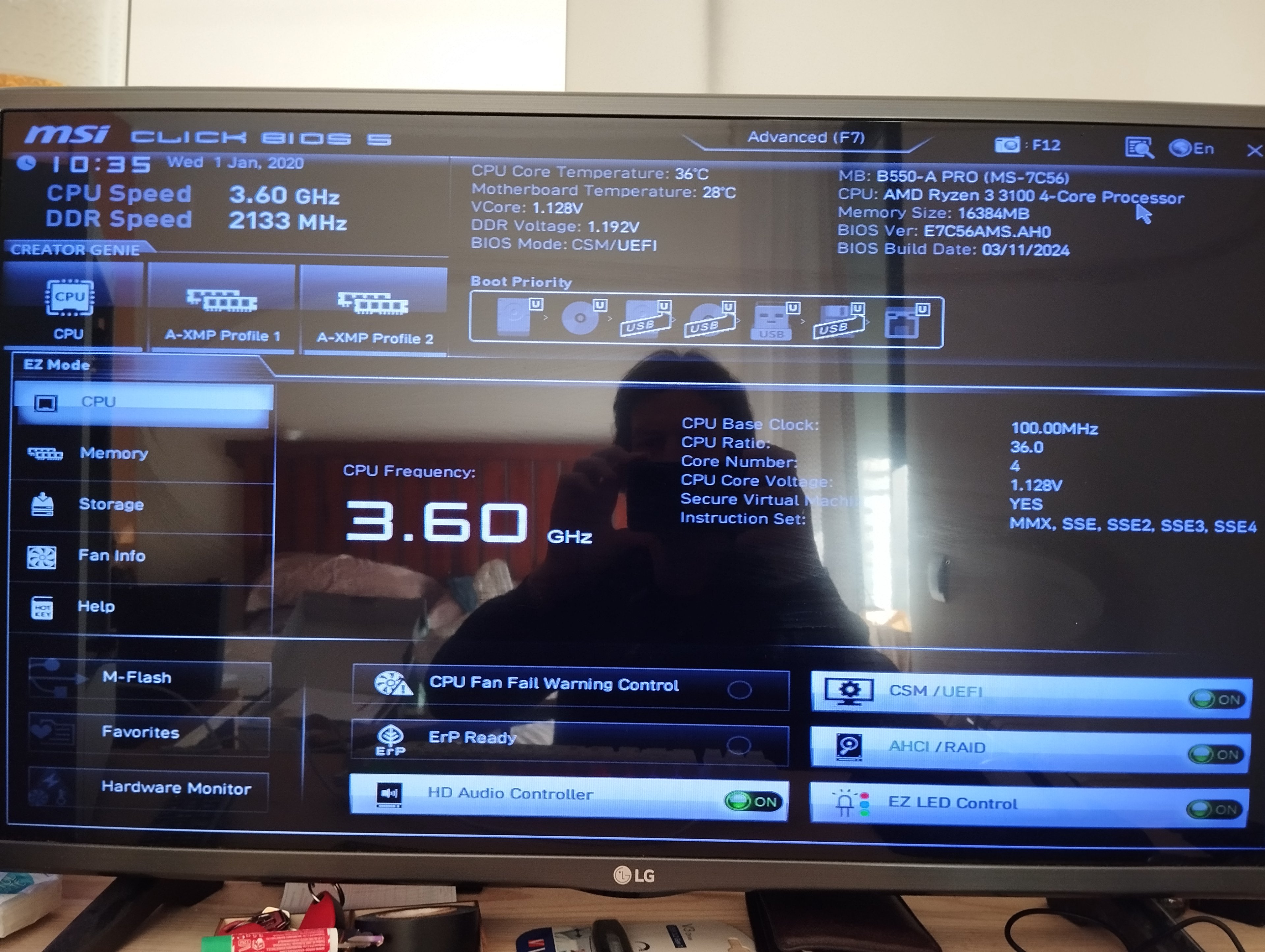

Hab das Datum aktualisiert, mit esc gespeichert und es wurde dann richtig angezeigt. Anstatt auszugehen startete das BIOS nach einer MInute neu und danach war das Datum wieder falsch. Ist die Batterie vielleicht einfach leer? Am BIOS Build Daze muss, bzw kann ich aber nichts ändern oder?
Wenn im BIOS das Datum nicht stimmt, würde ich zuerst mal die CR 2032 Knopfzelle wechseln,
denn die sollte dafür sorgen, dass es gespeichert wird.
Reaktionen: Wololoooo
Hab sie gewechselt, trotzdem wird das Datum im Bios wieder zurückgesetzt auf 2020.
Das Mainboard war wie gesagt gebraucht, wurde aber vom Computerladen überprüft und wieder verkauft. Ist es vielleicht doch nicht mehr in ordnung oder sollte ich es doch erst mit einem neuen Netzteil versuchen?

Der Kühler ist meiner Meinung nach nicht für eine AM4-CPU geeignet:
https://www.amazon.de/Kühlkörper-CPU-Lüfter-Sockel-4pins-1A02C3W00/dp/B00XDSMYTQ
Vielleicht sitzt der nicht richtig auf der CPU, die Wärmeschutzschaltung macht nach 30 Sekunden "Klick" und schaltet den PC ab.
Ich würde einen geeigneten Kühler für AM4-CPUs mal testen:
https://geizhals.de/?cat=cpucooler&xf=817_AM4
