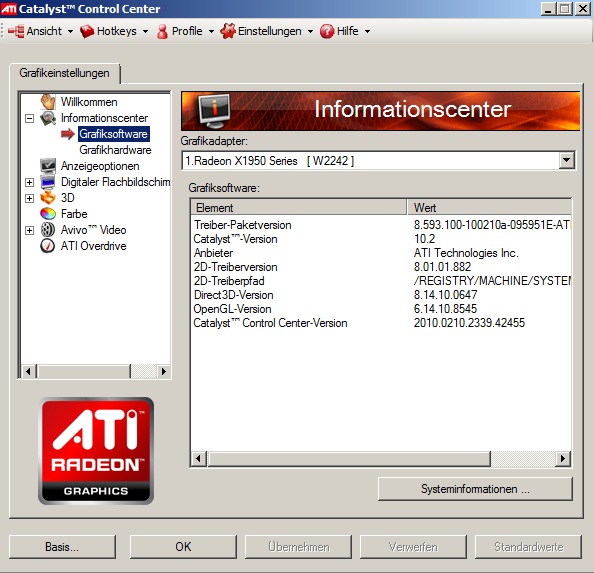

ich hatte das selbe Problem mit meinem Acer (x1600mobile). Hatte viele Treiber ausprobiert aber die meißten lassen sich zumindest bei mir nicht installieren. Hab derzeit eine 1950xt wo ich den Grafikbug in Cod nur mit dem spezielen Treiber von Ati beheben konnte (10.2 Legacy). Mit dem geht das auf den x1xxx Karten zu 99%. Du musst den Treiber halt irgendwie auf dem Laptop zum laufen kriegen. Gbit ja Treibermodding Tools.
Modde den 10.2 Legacy Treiber für den Desktop und Cod sollte ohne Probleme funktionieren!

habe jetzt den 10.2er legacy runtergeladen und nach Anleitung gemodded. Im ATI Catalyst Control center steht jetzt Direct 3D Version 7.14.10.0555 und Package Version ist 8.453-080122a-..... Kommt das hin?
CoD läuft leider noch nicht.
Gruß,
Andy
Nee, kommt nicht hin. 8.453-080122a = 22.01.08 = das ist der 8.1 Treiber
Da ist was schief gelaufen. :)
Deinstallieren und nochmal von vorne, leider.
Naja ich hab ne andere Nr. ist aber ganz sicher der 10.2 Treiber der meine 1950xt CODMW2 fähig gemacht hat xD. Komisch, was hast du für ein Betriebsystem?. Wenn du Windows Vista oder 7 hast kann ich mal den Treiber hochladen der zumindest bei mir läuft. Einen neueren Treiber gibt es ja leider nicht für die x1xxx Karten :(.

Deinstallier mal komplett den alten Treiber bitte. Mit dem Treiber müsste es ziemlich sicher gehen. Brauche noch 4min :)
mfg
vielen Dank! Der Treiber hat funktioniert ! :)
