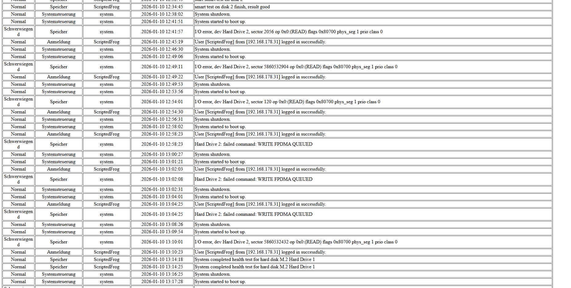

Ich habe ein neues DXP2800 mit 2× 3TB WD Red Plus (Neu) eingebaut und als RAID 1 eingerichtet.
Nach jedem Neustart bekomme ich jedoch den Fehler:
“I/O error, dev Hard Drive 2, sector 256 op 0x0:(READ) flags 0x80700 phys_seg 1 prio class 0” (der Sektor wechselt jedes Mal). Danach keine mehr. Alles Grün.
Dann habe ich die Platten untereinander getauscht – und wenn ich die Platte aus Bay 1 in Bay 2 einsetze, ist der Fehler weg. Stattdessen erscheint dann aber:
“Hard Drive 2: failed command: WRITE FPDMA QUEUED”. Auch hiernach keine Fehler mehr.
Hat jemand eine Idee, woran das liegen könnte?

Wurden die HDD schon auf Fehler überprüft?
Ja habe Smart Test durchführen lassen. Auch die Logs zu den Platten sind Gut.
Und wenn du beide HDDs in Slot 1 hast, kommen keine Fehler?
Wenn das so ist, dann würde ich von einem Defekt der Anbindung am NAS ausgehen.

Ich würde da ganz flott den uGreen Support anfunken. @ScriptedFrog
Der „failed command: WRITE FPDMA QUEUED“ ist fast immer ein Problem mit der Anbindung.
Reaktionen: madmax2010, piepenkorn, Banned und eine weitere Person
Genau. Egal, welche der beiden Platten in Bay 1 steckt, der Fehler kommt immer aus Bay 2. Der Fehler variiert jedoch je nach Platte, die in Bay 2 steckt.
Ich habe schon versucht anzurufen, aber es geht niemand dran. Ich habe ein Ticket eröffnet. Es soll wohl auch Probleme mit der WD Red Plus‑Reihe geben, obwohl sie auf der Kompatibilitätsliste steht.
