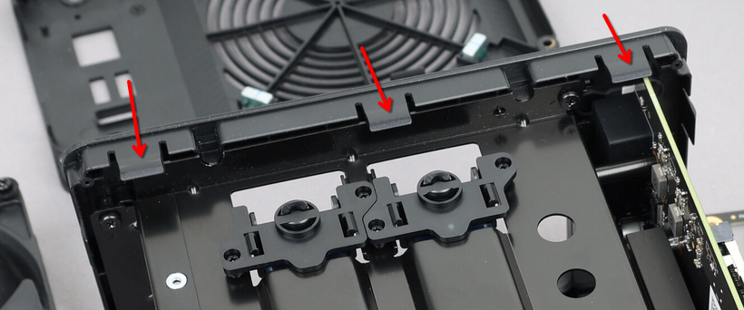

Sieht für mich auf dem Bild vom CB Test so aus als wäre der Käfig selbst auf der Rückseite noch mit den umlaufenden Haltenasen festgeklipst. Ich würde mal versuchen mit einem Spudger oder sonstigem flachen Gegenstand vorsichtig diese Klips zu lösen und dann das Innenleben als Ganzes nach hinten (relativ zum Bild in #4) rauszuschieben.
Ist aber nur ein educated guess.
Die Idee ist schon mal gut. Vorne bekomme ich da kein Blatt Papier dazwischen. Also da ist praktisch kein Spalt. Von hinten würde man zumindest aber an die 2 oberen Klipps kommen. Meine Schraubenzieher sind aber zu kurz.

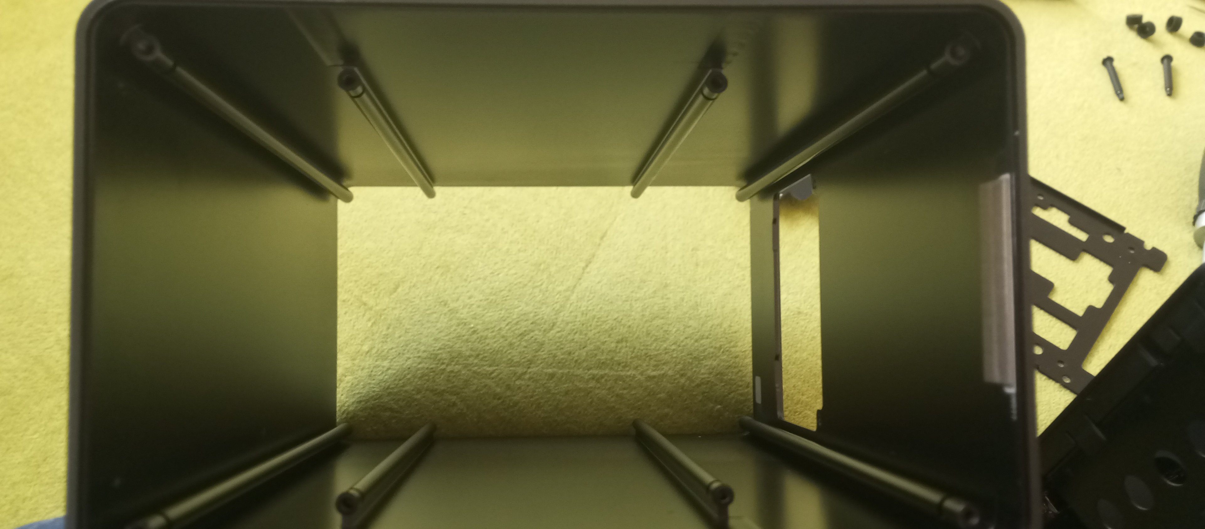

Ich habe gerade eben eine DXP2800 geöffnet und auch den inneren Käfig herausbekommen.
Zu Anfang wollte er sich nicht bewegen und ich war auch schon drauf und dran, aufzugeben. Aber dann habe ich das Gehäuse angehoben (Front zeigte nach unten) und es flutschte einfach raus. Man zieht das Gehäuse also nach hinten ab, bzw. man drückt den inneren Käfig in Richtung Front raus. Dabei muss man aufpassen, dass die Feder, die den RAM-Deckel raus drückt, nicht abknickt.
Ich musste keinerlei Kraft aufwenden, die Schwerkraft war genug, damit der innere Käfig raus rutschte.
Die in Post #5 erwähnten Plastiknasen scheinen den Käfig nicht mit dem Gehäuse zu verklemmen. Am Gehäuse sind keine Kerben, wo die Nasen Halt fassen können. Sie sind offenbar nur dafür da, damit der Käfig nicht im Gehäuse wackeln kann.

Vorderes Ende - Die Plastiknasen sorgen offenbar nur dafür, dass der Käfig im Gehäuse nicht wackeln kann.
Das Gehäuse - ...hat keine erkennbaren Vertiefungen, in die die Plastiknasen einrasten können.

Danke für deine Ausführungen. Leider bekomme ich den inneren Käfig auch nicht aus dem Gehäuse, habe jetzt 1h rumprobiert, inkl. leichten Schlägen mit einem Hammer und Erwärmung des Gehäuses mit einem Fön. Ich gehe davon aus, dass die Plastikverschalung so satt im Gehäuse sitzt, dass mehr Gewalt als mir lieb ist benötigt wird, um sie aus dem Gehäuse zu drücken.
Wollte nur meine Erfahrung teilen, falls sonst noch jemand zu kämpfen hat und an sich zweifelt. Der innere Käfig kommt ganz sicher nicht bei jedem einfach so raus.

Wenn man rückseitig die Schrauben löst, dessen Gewinde man im vorletzten Bild von mir sieht, ist da außer Reibung nichts mehr, was Käfig und Gehäuse zusammenhält.
Kann es vielleicht sein, dass bei einigen Leuten das Gehäuse nicht gerade genug ist und daher der innere Käfig etwas stärker verkantet?
Alle Schrauben sind gelöst, haben das zu zweit nochmals kontrolliert.
Kann natürlich sein, dass der ganze Käfig verkantet ist. Oder die Reibung vom Plastik allein so viel Widerstand ausmacht. Egal was es ist, ich bekomme das Ding nicht raus.
Grund für den Ausbau war, dass die CPU bei mir im Idle 60° erreicht - wollte ihr was gutes tun und die WLP neu auftragen. Das mache ich jetzt halt nicht, stabil läuft das NAS trotzdem.
