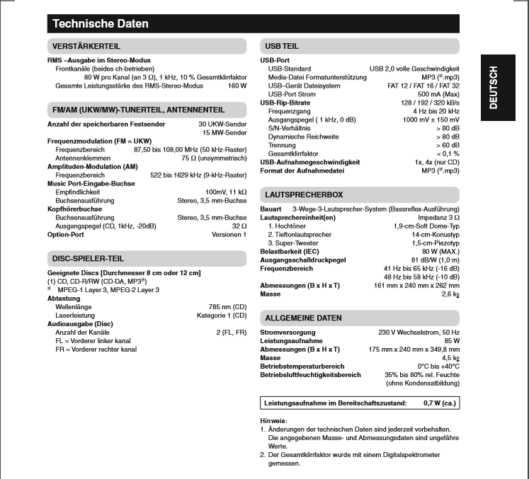

Hey,
meine Anlage von Panasonic (SC-PMX4) ist kaputt gegangen bzw. der Verstärker. Da die Boxen mir eigentlich ganz gut gefallen haben, überlege ich, ob ich mir nur einen neuen Verstärker kaufe, was haltet ihr davon?
Am liebsten hätte ich einen einfachen Verstärker - mehr als ein Line-In brauche ich eigentlich nicht, USB oder eine andere digitale Verbindungen wären schön, muss aber nicht sein. Radio, CD etc. brauche ich mittlerweile eigenlich nie und wenn ist mein PC sowieso in 4 Sekunden an...
Ich hatte an sowas SMSL-mäßiges kleines gedacht, hatte aber nur den hier gefunden: https://www.amazon.com/SMSL-SA-98E-silver-Digital-Amplifier/dp/B00NBGECXG/ und mir kamen 160W jetzt doch etwas überdimensioniert vor...
Habt ihr Empfehlungen oder was ganz anderes?
Noch mehr Infos:
Anforderungen: Musik hören... uuuund ähm Musik hören (So alles außer Klassik und Schlager :D am meisten Pop/Rock mit Gesang), evtl. Computersound drüber, aber der ist nicht wichtig.
Raumgröße: ca. 4-5m breit, 4m tief
Aufstellort: Regal, ca 1m über Boden
Ausschnitt aus der Anleitung: lautsprecher.PNG
Wenn ihr mehr braucht, fragt einfach ;)
Lg, Franz

Hm, also zu groß dimensionieren würde ich halt ungern, dann dreht mal mein Bruder o.ä. dran wenn er aus ist und ich bemerks nicht.
Zumal ich denke, dass ein 2x50W amp ausreichen müsste, da die Anlage (siehe Datenblatt im Startpost) maximal 85W aufnimmt... Liege ich da richtig?
Lg, Franz
Ja.
