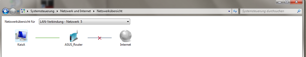

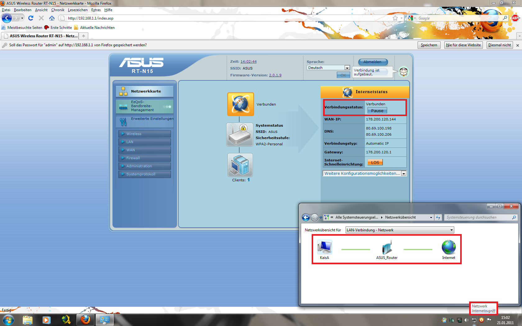

Ich habe einen neuen Screenshot erstellt, nachdem ich hier wieder alles mögliche veranstaltet habe, der jetzt zeigt, das eigentlich eine Internetverbindung bestehen sollte. Ich kann trotzdem keine Internetseiten aufrufen oder sonstwas machen. Was ist da bloß los?

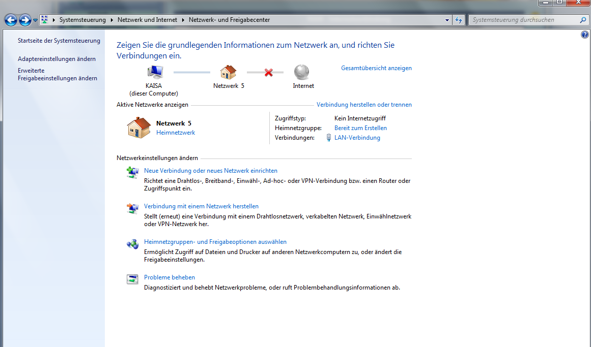

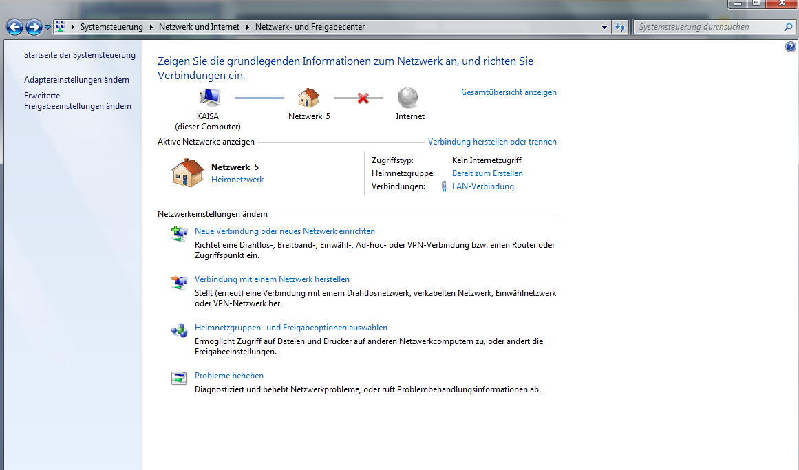

Ein weiteres Problem ist wie gesagt, dass der Computer nun immer eine Fehlermeldung ausgibt, wenn ich die Automatische Fehlerbehebung starte. Kann damit jemdan vll. was anfangen und mir sagen, wie ich das beheben kann? (Erster Post, vorletzter Absatz).
Vielen Dank für die bisherigen Antworten.
Im Anhang noch ein Screenshot. Vielleicht liegt das Problem jetzt wirklich an Windows?!

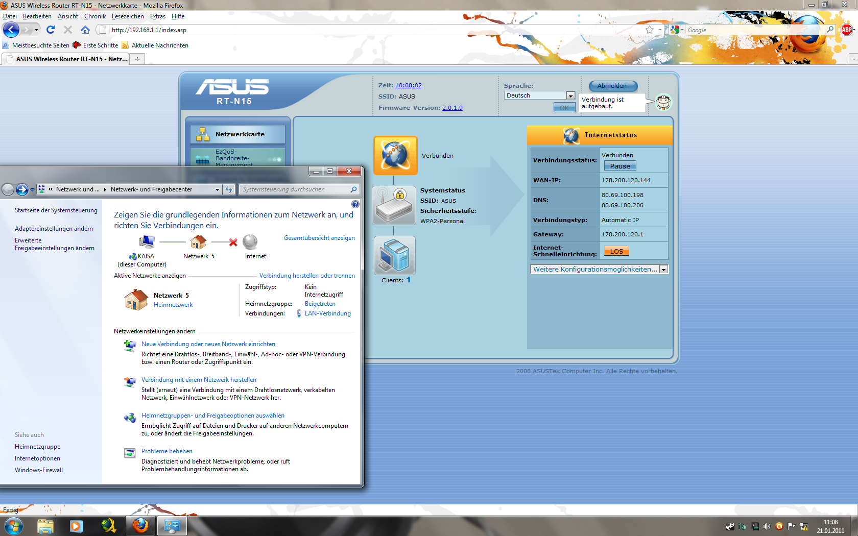

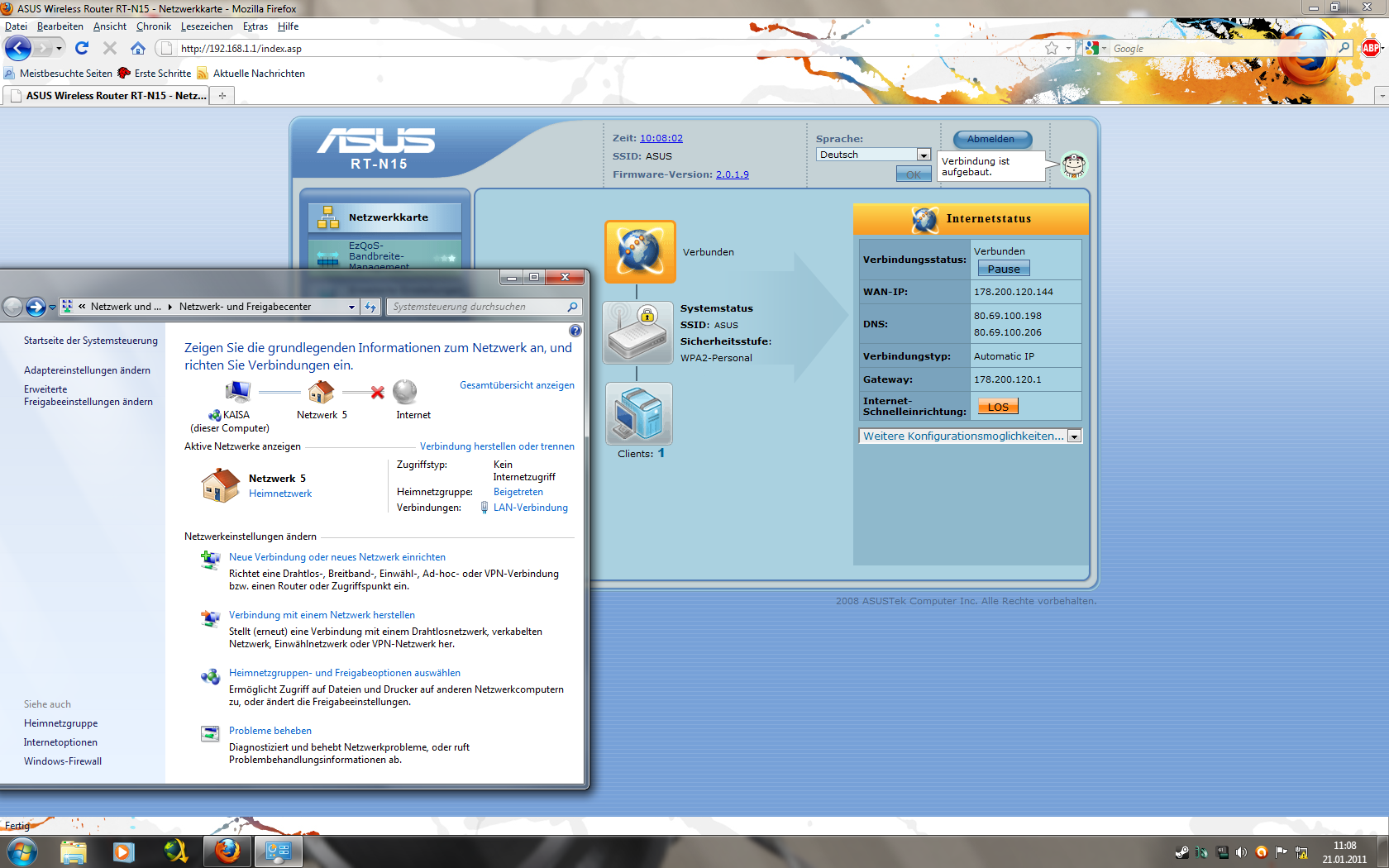

Ich kann ja auch auf den Router zugreifen, und im Routermenü steht, dass er mit dem Internet verbunden ist. Aber ich kann trotzdem keine Internetseiten aufrufen.
Daher auch meine Frage, ob ich vll. in Windows irgendetwas ändern muss, damit es klappt.

Ich hatte das Netzwerk verlassen, welches mir der PC vorgeschlagen hatte, weil ich nicht in's Internet konnte, habe die IP nciht automatisch bezogen, sondern per Hand geändert. Das habe ich aber wieder rückgängig gemacht.

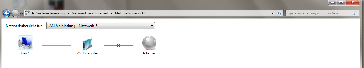

Die Windowsdiagnose sagt jetzt, der DNS-Server antwortet nicht. Damit kann ich nichts anfangen ;(
Was mir noch eingefallen ist: Mit meinem Laptop kann ich über WLAN ebenfalls auf den Router zugreifen, aber nicht in's Internet gehen - warum auch immer. Vielleicht gibt es doch ein Problem zwischen Router und Modem. Vielleicht irgendetwas mit DHCP oder den WAN-Einstellungen am Router?
Und bei Windows wird mir im Netzwerk angezeigt:: PC --------- ASUS Router ------X------ Internet
Also muss es da ein Problem geben ....

Nochmal: wenn Dein Router eine Internetverbindung anzeigt, kann es eigentlich nur am Client liegen.

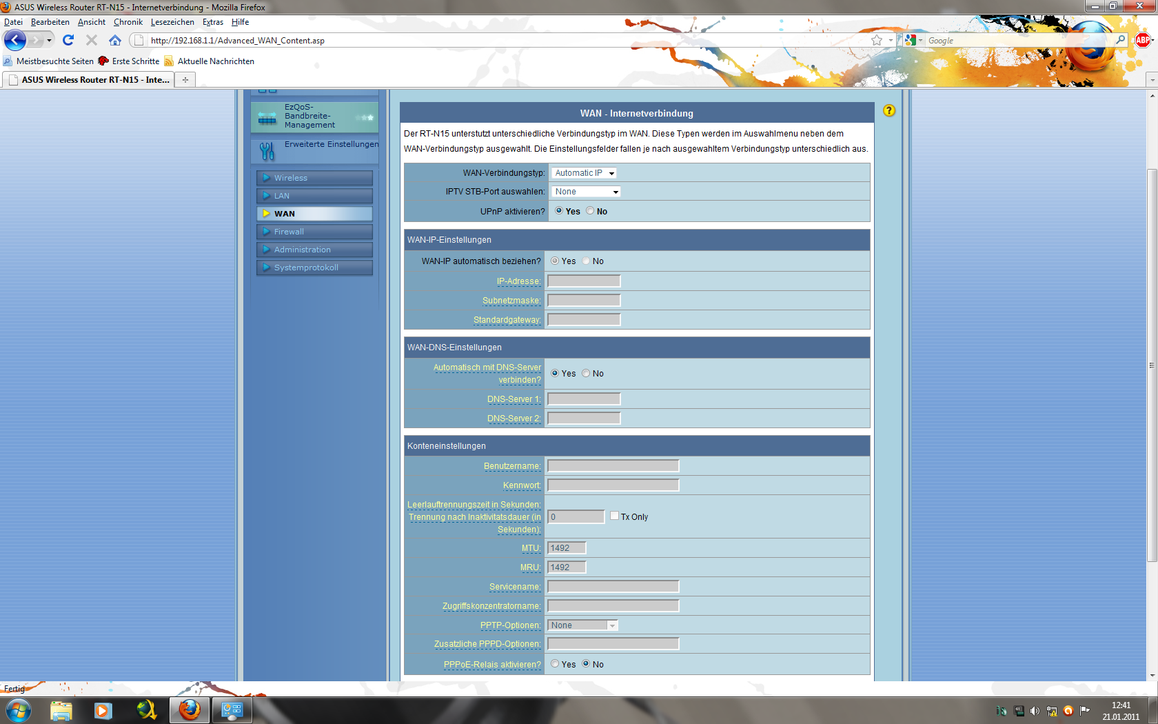

Meine Einstellungen Internet im Router sehen zum Beispiel so aus:
DHCP ist im Router atkiviert.

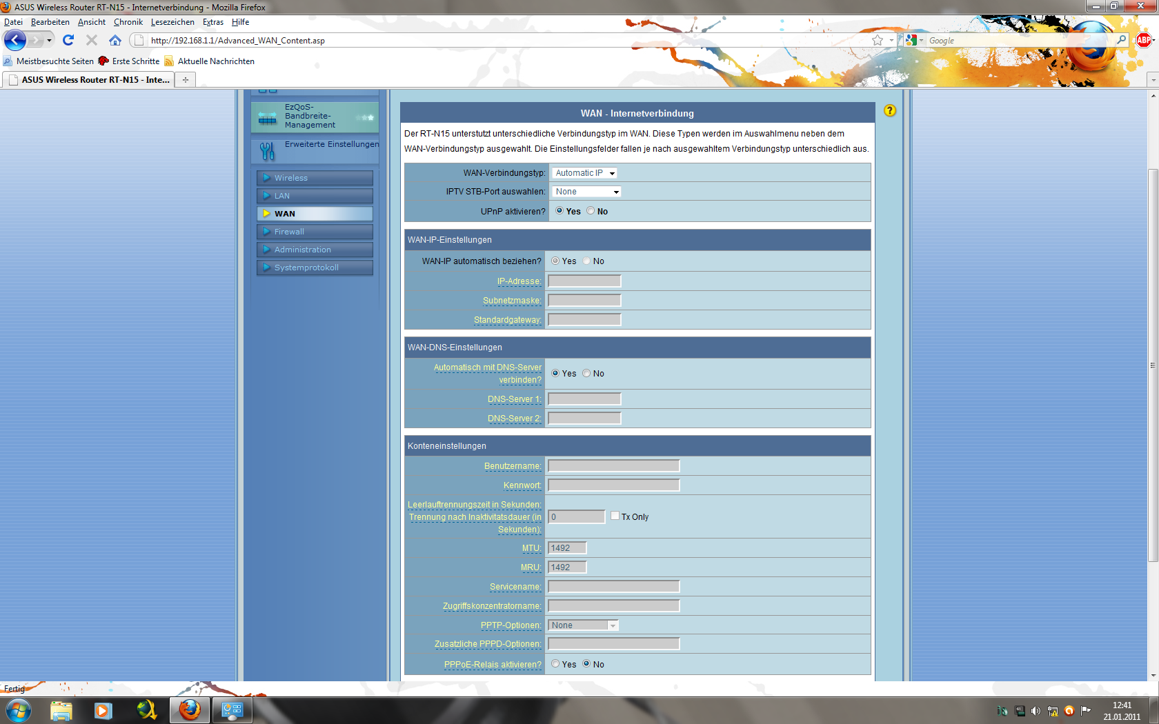

Hab nochmal ein paar Screenshots gemacht.
Wie soll ich denn eine Verbindung herstellen? Der will nur eine machen mit Benutzernamen und Kennwort, sowas gibt es aber garnicht...
