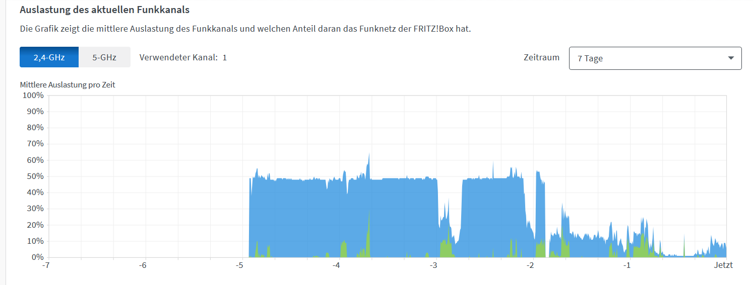

Im Anhang habe ich auch mal die Auslastung von dieser Woche.
Eine 2te 5590 hätte halt den vorteil , wenn die unten im Keller mal was hat kann ich schnell Tauschen und habe Netz im Büro.
Wenn ich das jetzt richtig verstanden habe , geht nur ein zweiter Router da ich ja auch das Dect brauche.

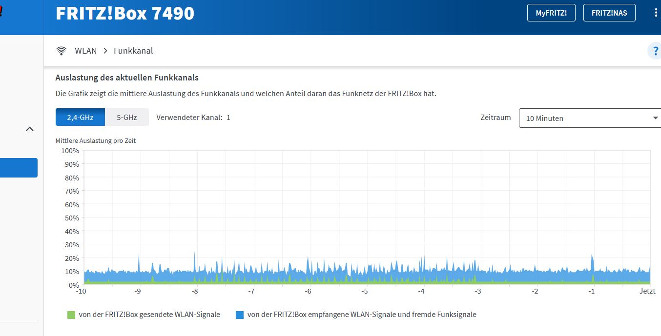

Alles blau - klar Kanal belegt, bei 2,4Ghz. Wie sieht es denn bei 5 Ghz aus?
Wenn in der Fritze 50-100Mbit angezeigt werden, sind das Netto dann so 10-30Mbit, mehr nicht. Das ist dann eher eine unsichere Verbindung. Eben weil der Kanal belegt ist, wird das dann nix.

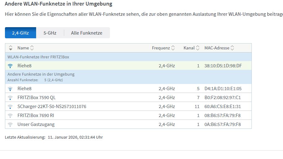

So sieht das bei mir aus:
Entscheidend ist das hier:
Die Symbole links der fremden WLANs deuten an, wie stark die bei Dir ankommen.
Bei mir (Riehe8) ist im OG noch ein AP auf K5, der dort reinkommt.
Das macht dann nix, weil ist ja ein anderer Kanal. Aber Nachbarn senden auch auf K1 Fritz!Box7690 RI.
Aber die kommt nur gering rein.
lad Dir Fritz!AppWLAN auf Smartphone. Damit kannst Du das schnell analysieren.
