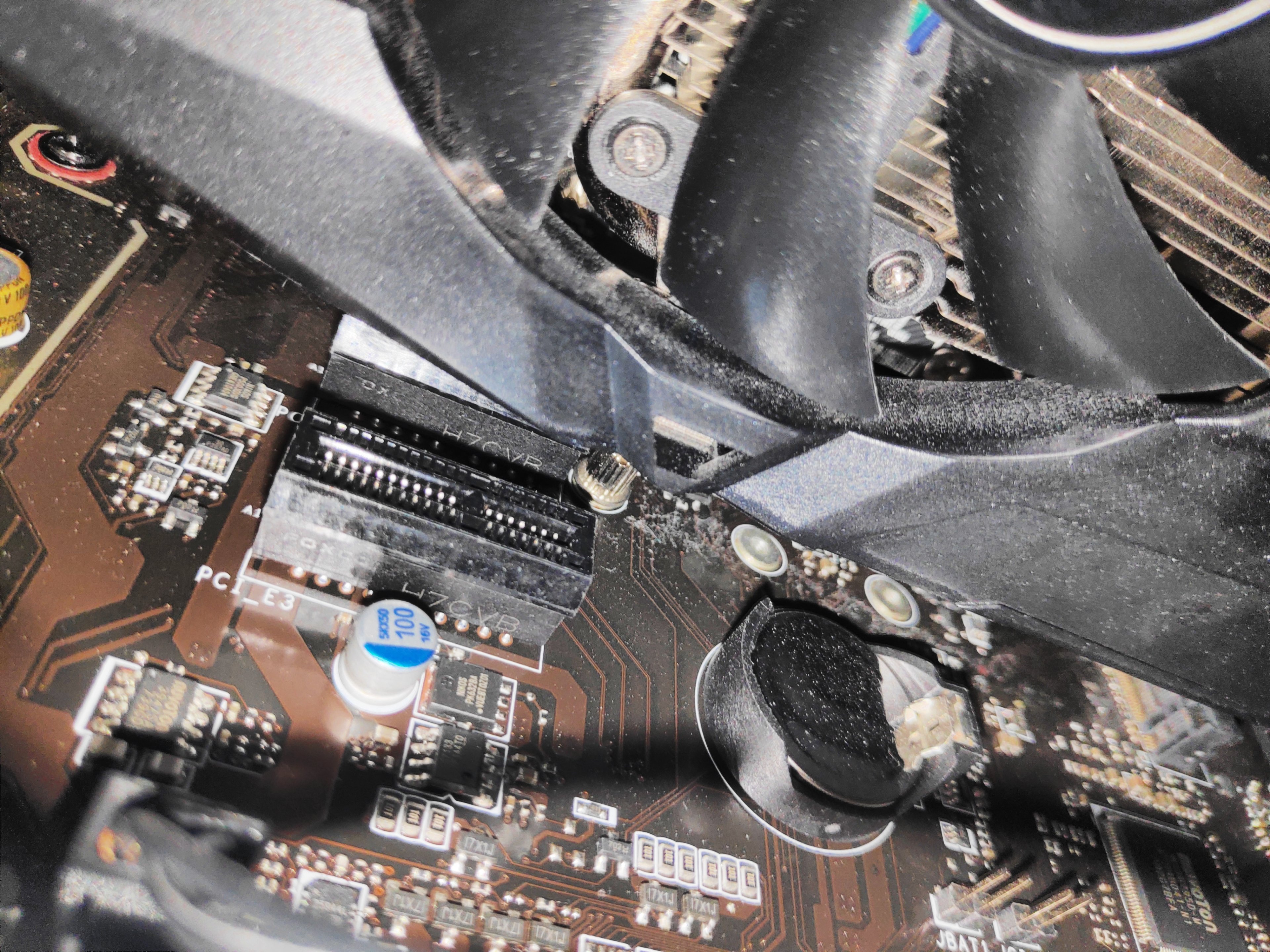

Erstmal vielen Dank an alle für die Antworten. Das mit der PCIE Karte hört sich für mich eigentlich am besten an, wird aber scheinbar nicht passen.(Bild im Anhang)
Bei meinem Mainboard wird das zu eng. (MSI B350M Pro-VDH , die Grafikkarte machts eigentlich unmöglich.)
Dann werd ich mir wohl mal den einen oder anderen Stick angucken und gucken ob es besser wird.
Oder meint ihr ich bekomme die PCIE Karte noch da rein? Die würde dann aber Definitiv einen Teil der Lüfter der Graka verdecken.
