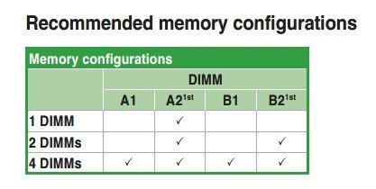

Die beiden RAM Riegel habe ich wie auf anderen Boards in Slot 1 und 3 gesteckt. PC lief ja auch an und gab bei jedem Start den Beep für Grafikkarte defekt aus. Nun suchte ich den Fehler natürlich auch in der Grafikkarte - und fand nichts trotz Einsatz von 4 Grakas. Nach nochmaligem gründlichen Studiums des Manuals fand ich dann aber , das in diesem Board bei nur zwei Riegeln die Slots A2 und B2 zu nutzen sind. In dieser Konfiguration lief das dann auch. Das hatte ich so noch nie und war ja somit nur auf Grafikprobleme fixiert.
Ist auf jedem Board so, sowohl bei Intel- wie auch AMD-boards. Das zumindestens ist meine langjährige Erfahrung mit diesen Boards.
