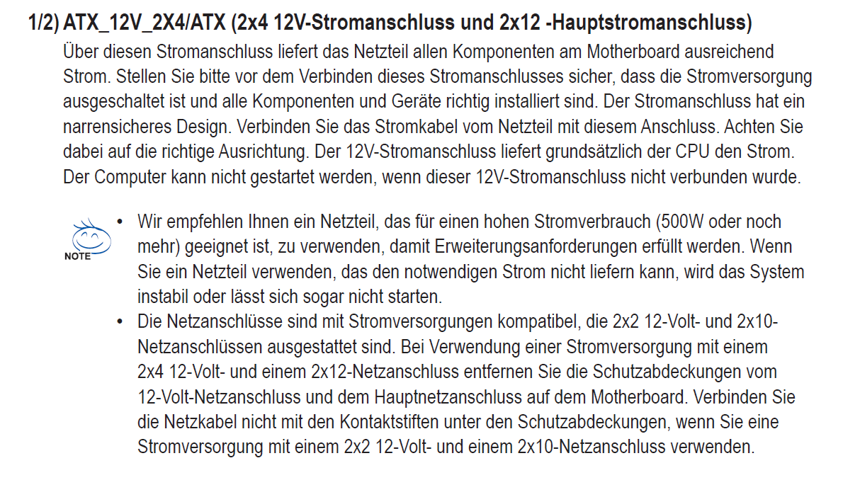

achso - ich sag nur rtfm: hab gerade in der anleitung vom mainboard gelesen: "if the 12V (2x4) power connector is not connected, the computer will not start". aber was mache ich jetzt, wenn mein netzteil keinen derartigen stecker hat?

Du hast den Stecker nicht dran? Dann ist das das Problem. Du solltest aber in der Lage sein den 4-Poligen Stecker anzuschließen. Die 8 Pole braucht man nicht unbedingt. Auf meinem Board ist auch ein 8poliger Stecker, der hatte aber n Blende drauf für den 4 poliogen Stecker
Stecke den 4poligen rein, der geht nur auch einer Seite rein, weil er codiert ist, dann sollte der Rechner starten. Da kann nix passieren.
Ein Blick ins Handbuch hilf ab und an;)
