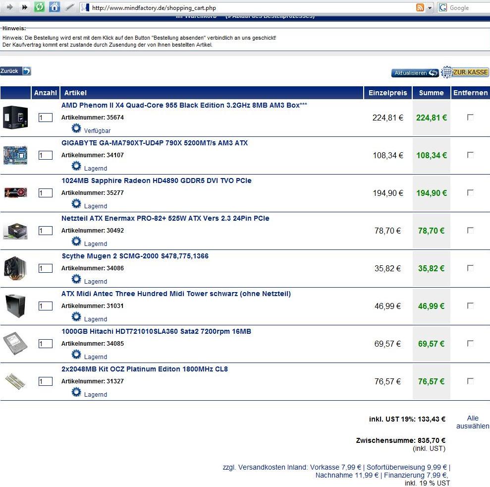

also des geht billiger als bei hoh ;) wart kurz und ich stell dir was zam
EDIT: so fertig. zusätzlich zu den grundkomponenten aus meiner zusammenstellung musst dann halt noch lautsprecher + ein oder zwei gehäuselüfter dazunehmen je nach geschmack
also vll sollt ma dazu sagen dass der speicher schon extrem high end is nur dass ich bei MF leider nix vernünftiges in der region 50-60€ gefunden hab. natürlich kannst du den speicher auch gerne streichen und woanders einen günstigeren kaufen (zB bei HOH). Unbenannt.jpg
