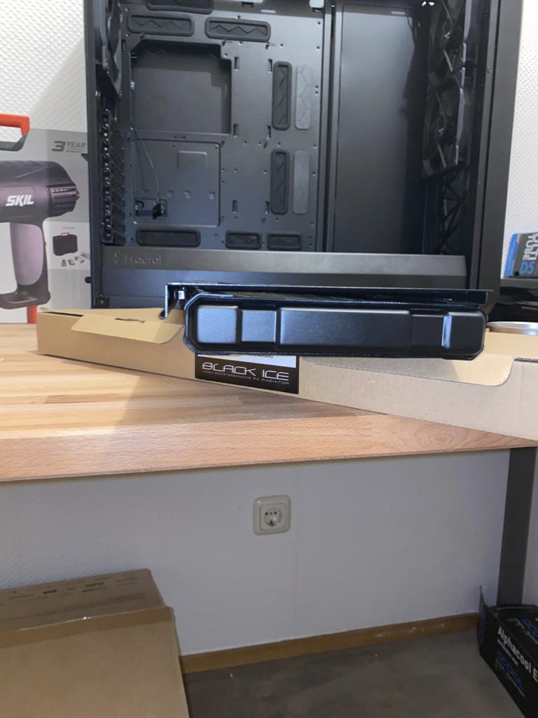

@Thorrior
Hier sieht man den 480er Radi unter dem Radiator-Rahmen (Top).
Das passt nicht.

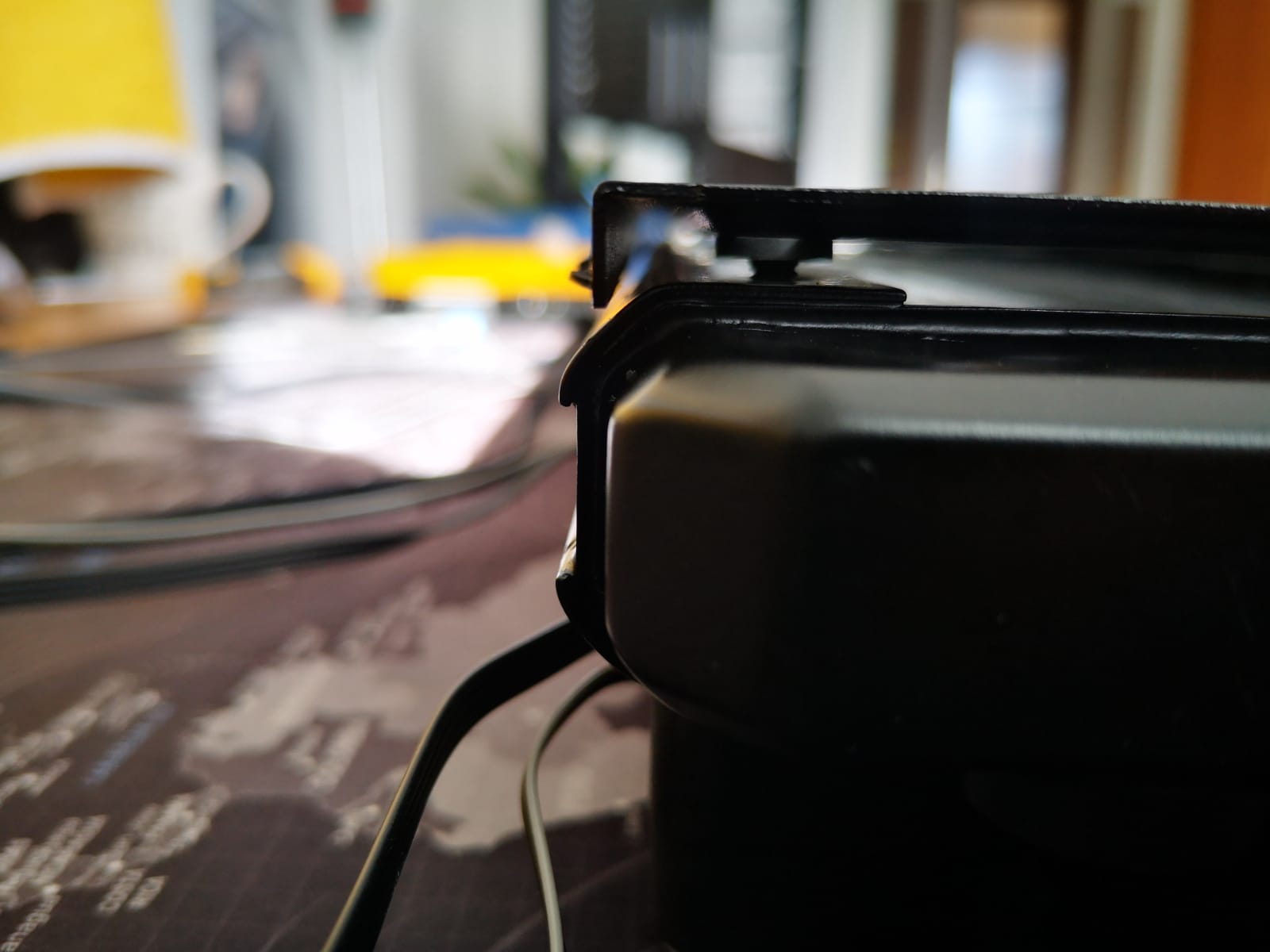

Der Rahmen berührt den Radi mit seiner L-Seite (links oben), wird wohl auch bei dir so sein wenn du auf Hardware-Labs Radis setzt. Lösung ist einfach: ca. 5mm Abstand und schon sollte es gehen.
Abstand-Gummies habe ich da, aber passende (min. 10mm) M4 Schrauben muste ich mir bestellen.
Ach, das ist ja scheiße. Habe gerade mal bei mir geschaut. Ist natürlich genauso.
Ohne die Verschlüsse für die Glastür, wäre das kein Problem.

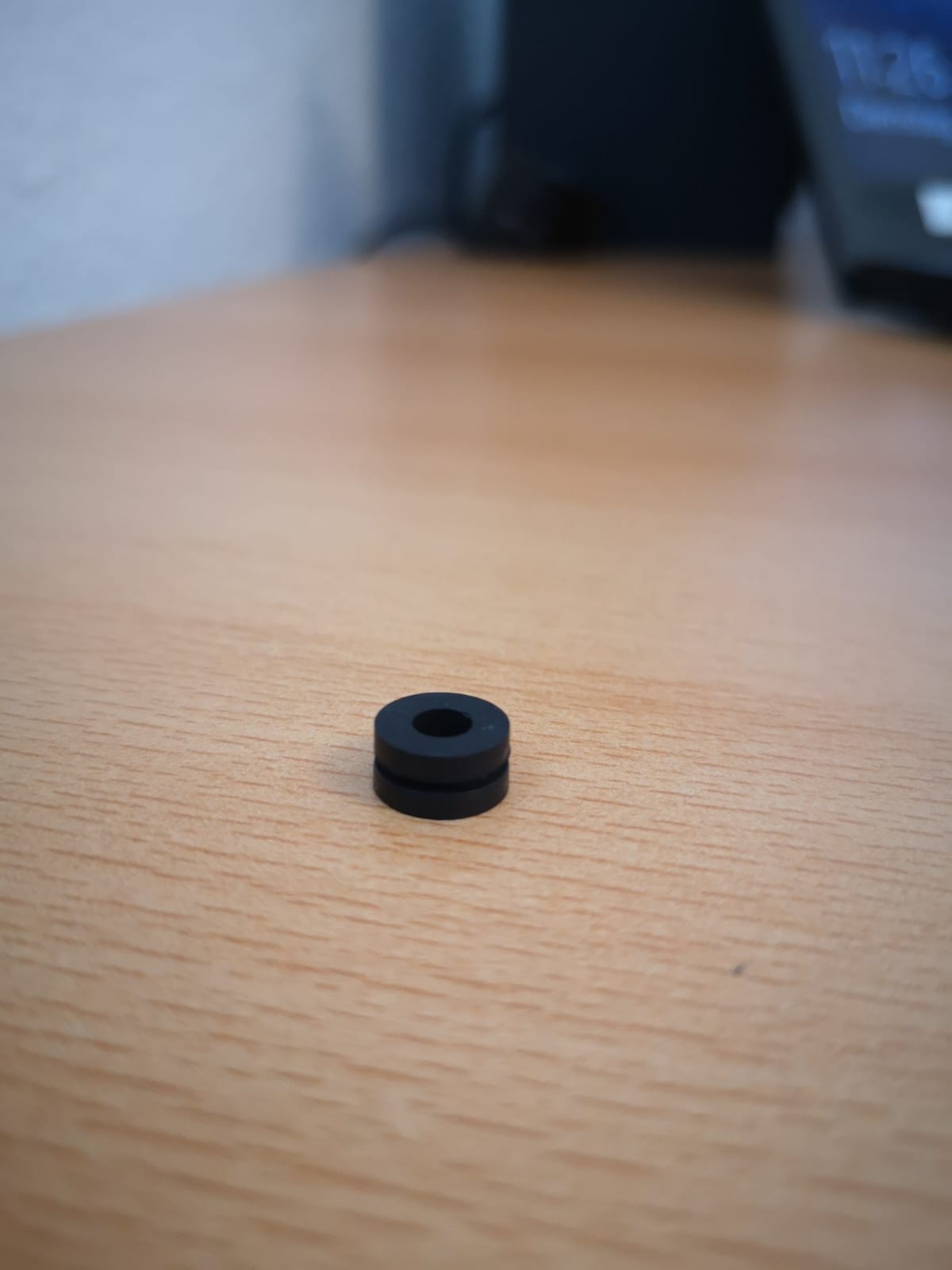

Ich teste mal ob die Alphacool Radis da passen, nur so aus Spaß....
Sieht aus wie die Puffer von den HDD-Trays. Davon habe ich auch noch einige hier rumliegen.
