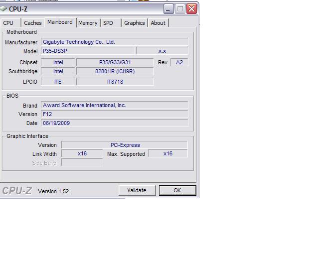

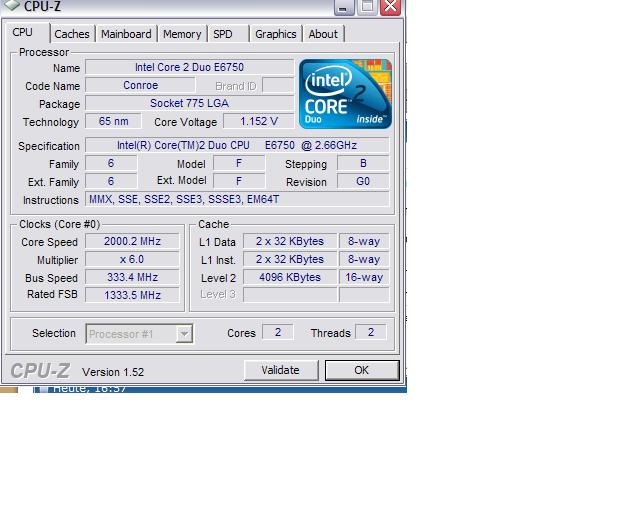

Hast du mal mit CPU-Z geschaut, ob die CPU korrekt angezeigt wird und die Graka mit 16 Lanes angesprochen wird?
ja es ist soweit alles korrekt eingestellt.sollte ich mein xp nochmal neu installieren?
