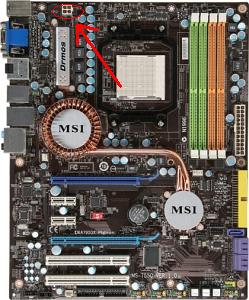

Hab heut mein neues MSI DKA780GX eingebaut. Nach etwa 10min Prime geht der Rechner Plötzlich aus wie bei einem Stromausfall, keine Vorwarnung oder sonstiges.
Dachte erst das ich meine CPU etwas zu viel OC hatte und der Rechner dadurch abgeschmiert ist. Nun habe ich den Netzstecker gezogen und den Taster für clear CMOS gedrückt, leider ohne Erfolg denn die Power LED blinkte nur kurz auf als ich danach wieder auf Power drückte.
Nach herumprobieren habe ich herausgefunden dass das Board nicht mehr startet wenn der kleine 4Polige Stecker (siehe Anhang) der extra auf dem Board ist angeschlossen ist. Ohne den läuft das Board, sprich es schaltet sich ein mehr aber auch nicht. :confused_alt:
Den kleinen 4 Pol. Stecker hab ich durchgemessen liegen 12,24Volt an, genau so wie es sein soll.
Hab nun mal CPU/Speicher/Festplatten auf ein anderes Board gesteckt und dort läuft alles, das heißt ja dann für mich das es nicht daran liegen kann sondern am Board liegen muss.
Wie gesagt das Board läuft nicht wenn der 4Polige 12V Stecker mit im Board steckt, dieser ist laut Anleitung für die Stromversorgung der CPU Verantwortlich.
Weil ich gerade dabei war hab ich alle Adern den Netzteils durchgemessen und dort ist kein Fehler zu finden, es liegt genau die Volt an die auch angegeben ist.
Was sagt ihr zu der ganzen Sache ? Irgendwelche Vorschläge oder Tipps ?

Das was mich ja so stutzig macht ist der P4 Anschluss. Wenn er im Board steckt und man die Power Taste drückt blinkt nur kurz die LED auf, als würde er nur für einen Bruchteil einer Sekunde Strom bekommen. Ist vergleichbar mit Folgendem: PC Ausschalten - Netzstecker ziehen - Power taste drücken, dann läuft er mit der Restspannung noch mal kurz an und genauso ist es bei mir.
Wenn der P4 Stecker nicht mit im Board steckt läuft das Board sofort an, naja so weit man anlaufen ohne Installierter CPU sagen kann. Ohne den Stecker bekommt man ja leider auch kein Bild, geschweige denn Pieptöne vom Speaker die einen Fehler offenbaren könnten.
Diesen Stecker meine ich:
358594-jpg.114468
da bekommt er auch nicht länger Strom.
da geht das Netzteil wieder aus. Netzteillüfter wird wohl auch nicht meht gehen.
Also wohl ein Kurzschluss sobald der Stecker eingesteckt wird.
Wenn es nicht am netzteil oder Netzteilstecker liegt dann bleibt eigentlich nur der Anschluss 4/8pin am Board oder ein anderer Defekt auf dem Board.
Kontakt mit dem Gehäuse durch falschen Abstandspin, oder Kühlerhalterung (geschraubt) welche den Mainboardboden berührt, kann es ja wohl hoffentlich nicht sein?
