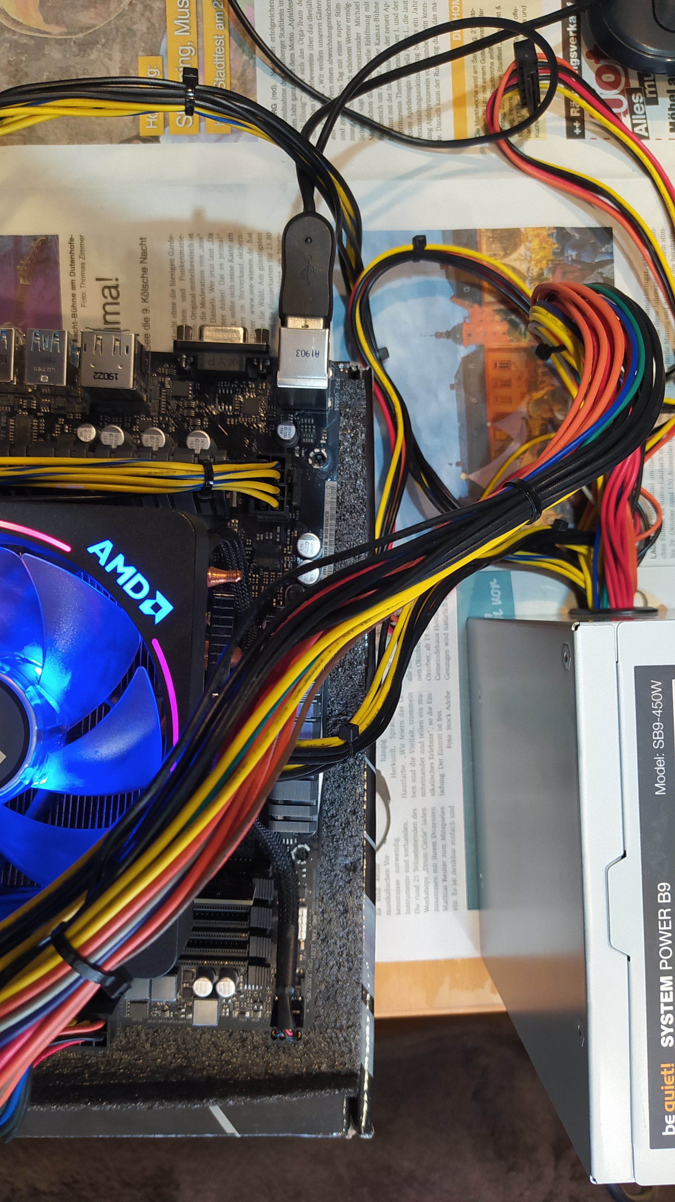

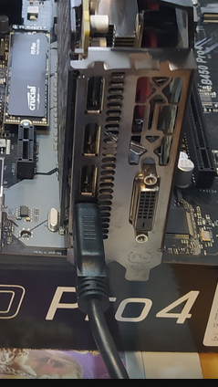

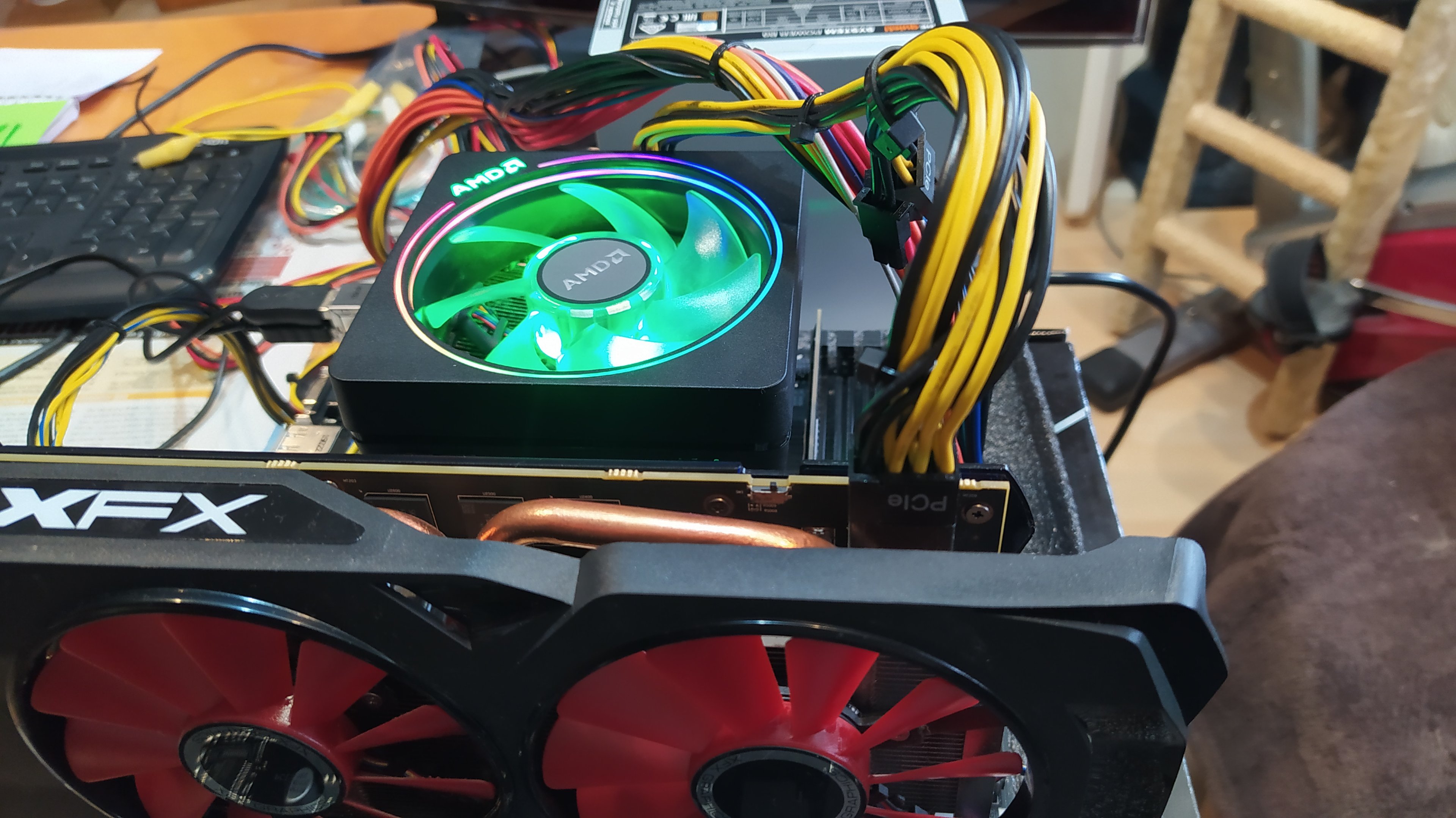

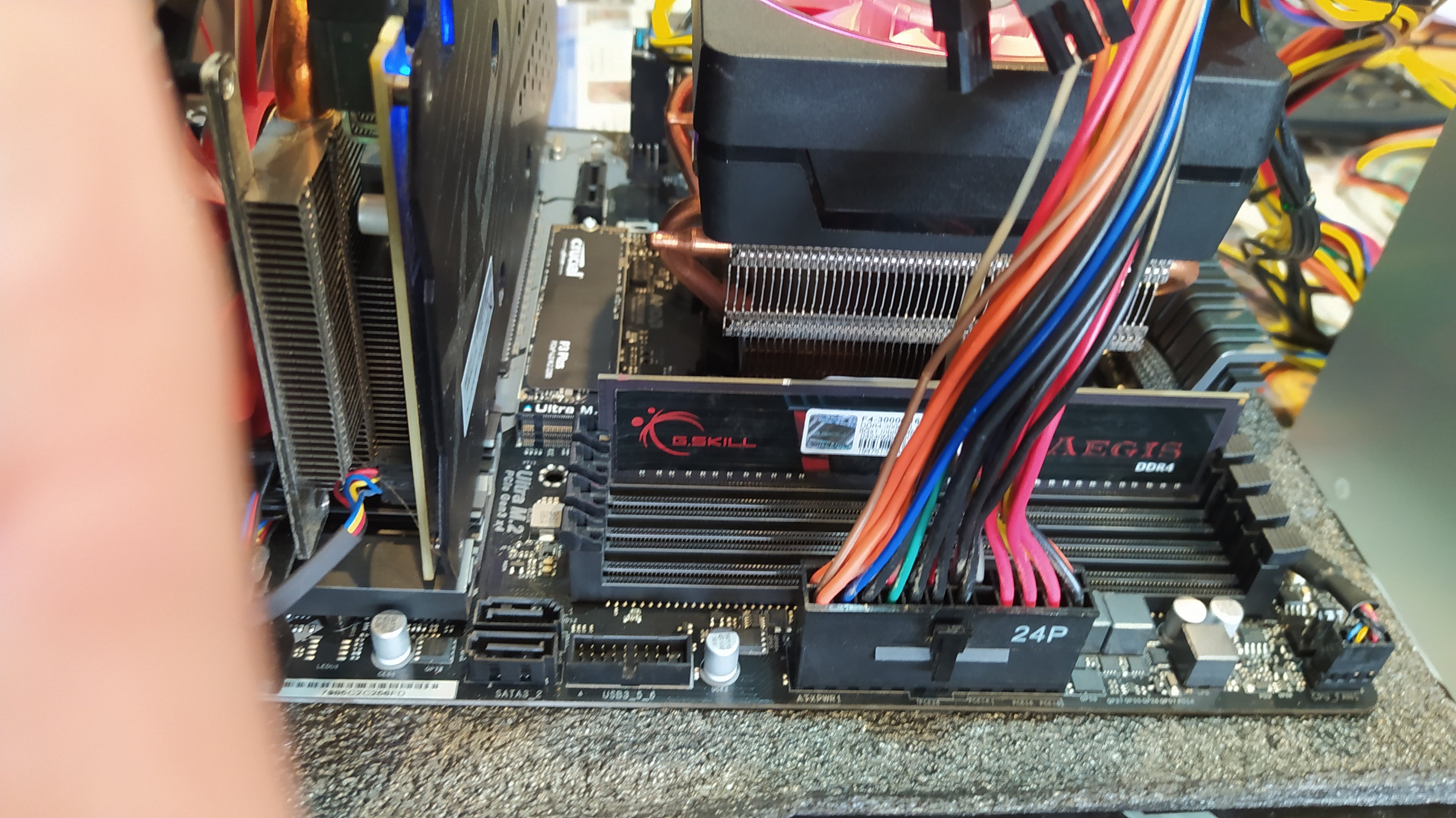

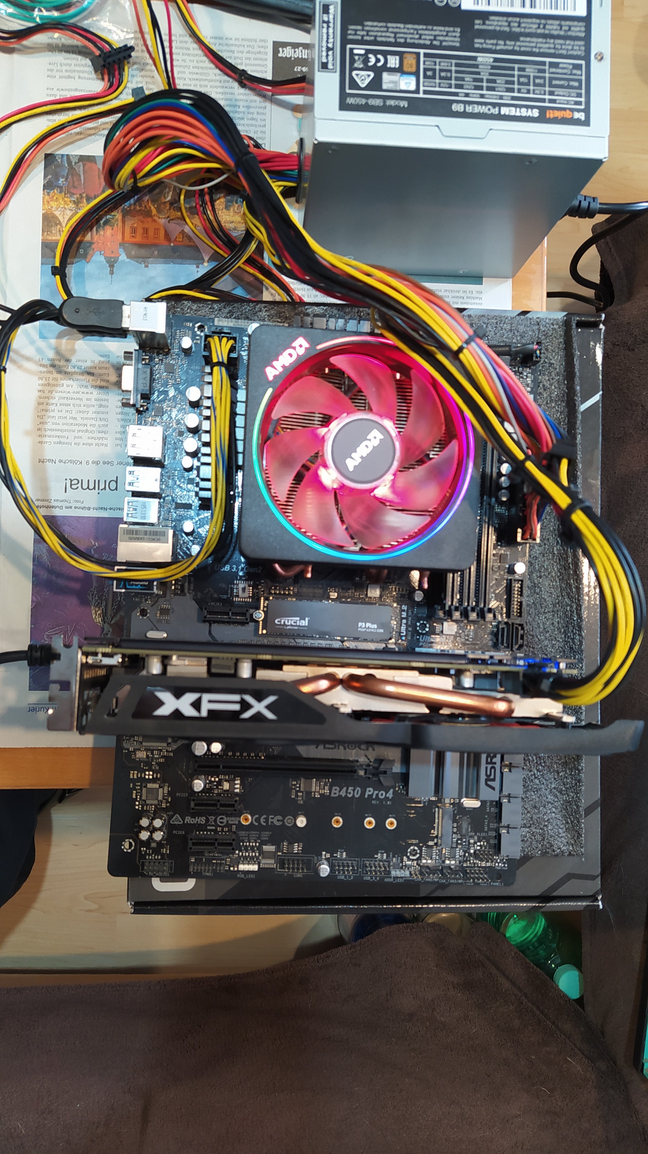

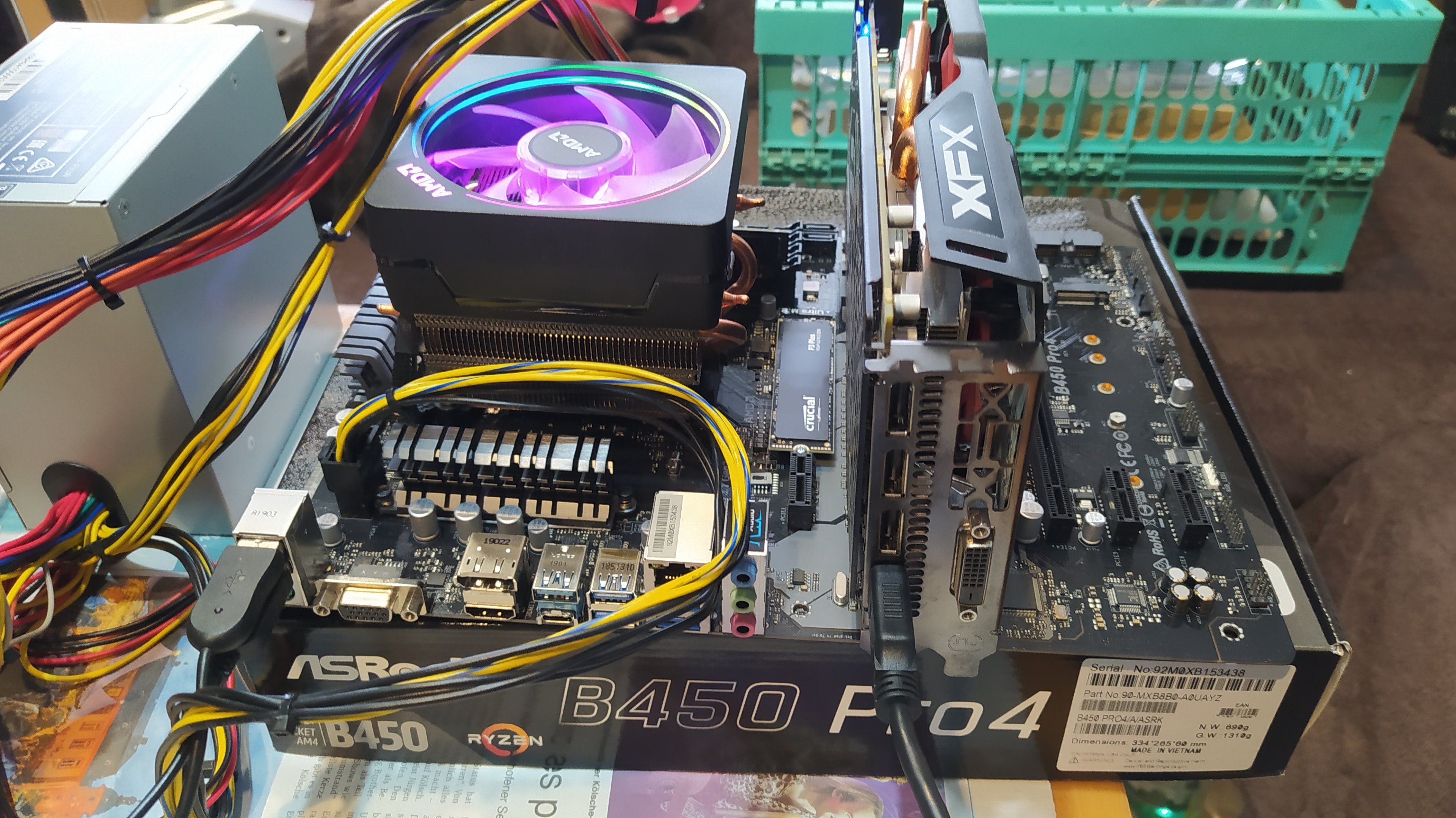

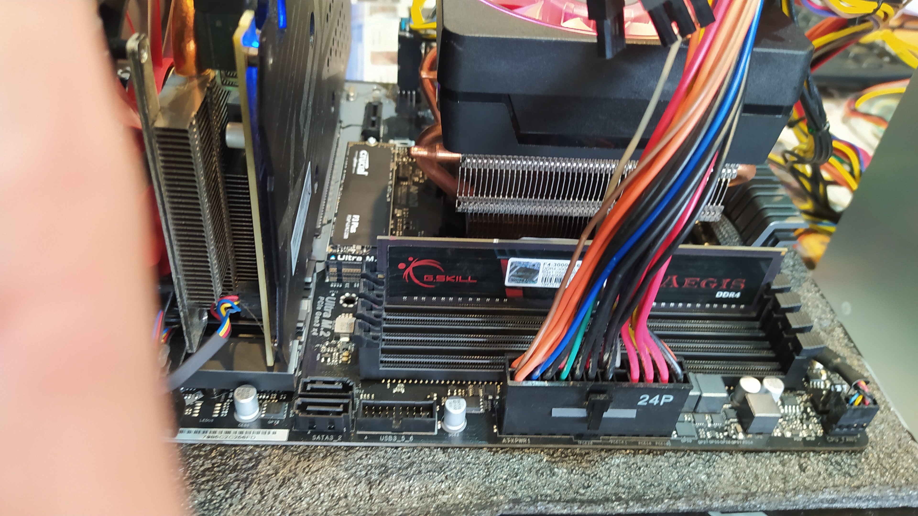

Mach mal bitte Fotos vom Aufbau und poste die.
Ist die Hardware gebracht gekauft?
Die Hardware ist gebraucht
RAM steckt schon mal falsch. A2 und B2. Auch nur ein Riegel?!
Reaktionen: Snoop7676
Habe jetzt beide Riegel in A2 und B2 gesteckt.
Startet immer noch nicht. Nur das Netzteil läuft

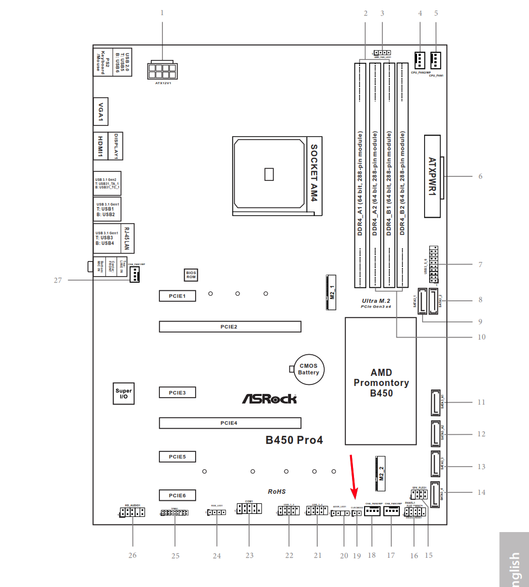

Mach mal einen CMOS Reset.
Wenn du nicht weißt wie genau, lies im Handbuch nach.
Danach nochmal versuchen.
Evtl. hat die RX570 Probleme falls CSM im UEFI momentan nicht aktiviert ist da diese den Legacy Modus braucht um beim Boot was anzuzeigen.
QP666 schrieb:
meinen PC von 2015 upgraden
Upgraden von 2015 auf 2017, wieso? :D

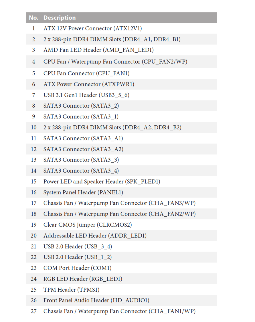

Nr.19 im ausgeschalteten Zustand ca. 5Sek überbrücken mit einem Schraubendreher o.Ä.
