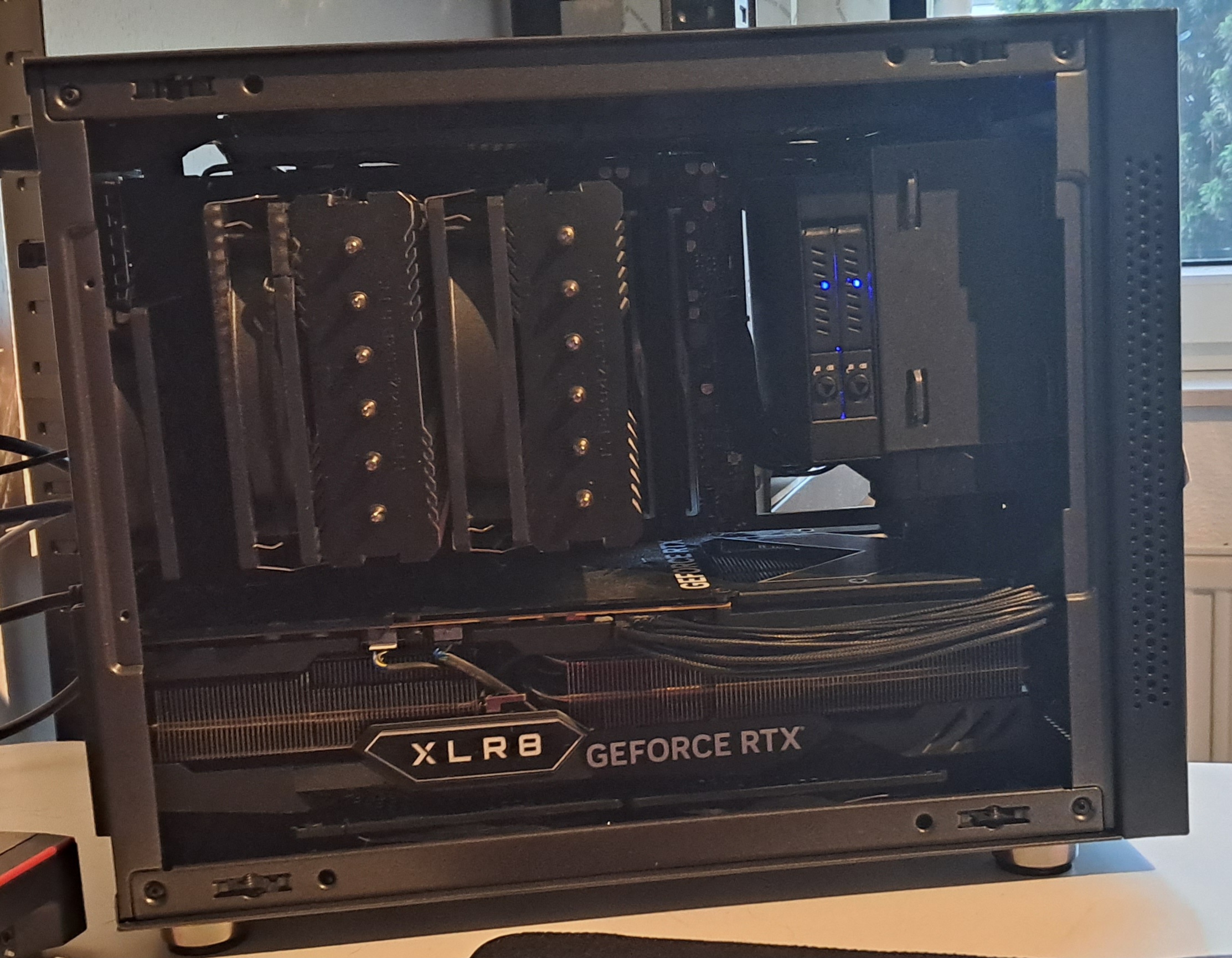

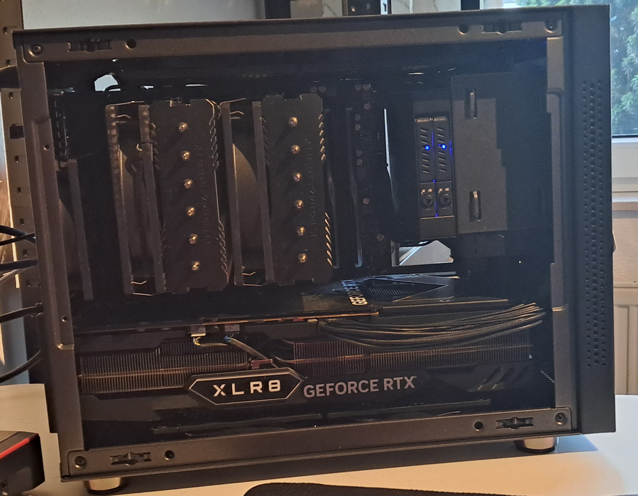

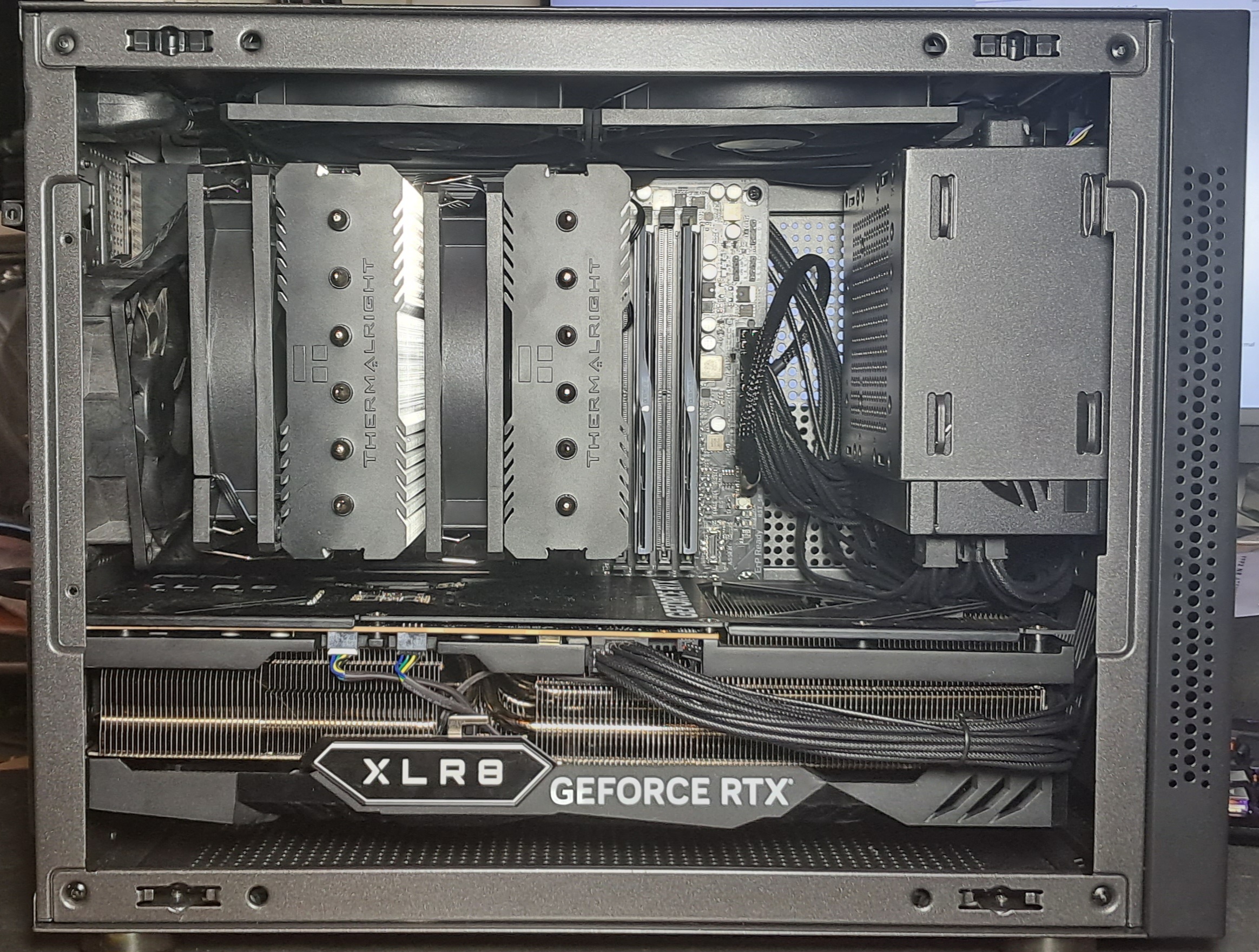

Nein, die User rennen nur der Werbung hinterher und das ist halt bei einem Chinacase wie dem 01 nicht so. Quali ist gut, passt auch gut was rein, steht hier mit MATX-Board, 7950X3D, Peerless Assassin , SFX-L Netzteil und ner pny 4090 XLR8.

@VDC dein build sieht sau cool aus. Den will ich nachbauen. Hast du eine genaue Liste online was du verbaut hast?
Alleine bei deinem Kühler erspare ich mir 60 Euro. Dann gunstiges Mainboard usw.. Fast zu gut im wahr zu sein.
Wie ich sehe hast du sogar einen 3ten Lüfter neben der CPU am case angebracht aber der sieht schief aus. Wie hast den angebracht?
NT ist ein asus Loki 1000w, Mainboard ein gigabyteb650 elite x ax oder so (wichtig war nur pcie 16x an oberster posi), Lüfter sind arctic, wobei es unten 120er slim sind und im heck der 92et nur mit einer Schraube fest ist.
Rest steht ja oben schon :)
Mainboard GIGABYTE B650M AORUS Elite AX https://geizhals.at/gigabyte-b650m-aorus-elite-ax-a2824292.html 230 euro
Netzteil SUS ROG Loki Platinum https://geizhals.at/asus-rog-loki-platinum-90ye00n1-b0na00-a2817177.html 270 euro
