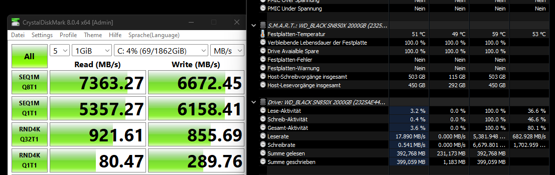

Western Digital WD_BLACK SN850X NVMe SSD 2TB

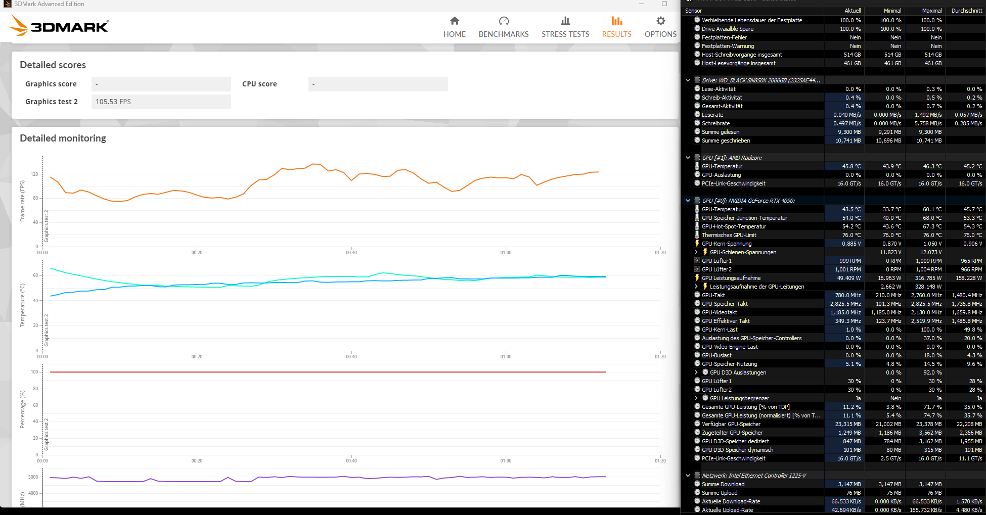

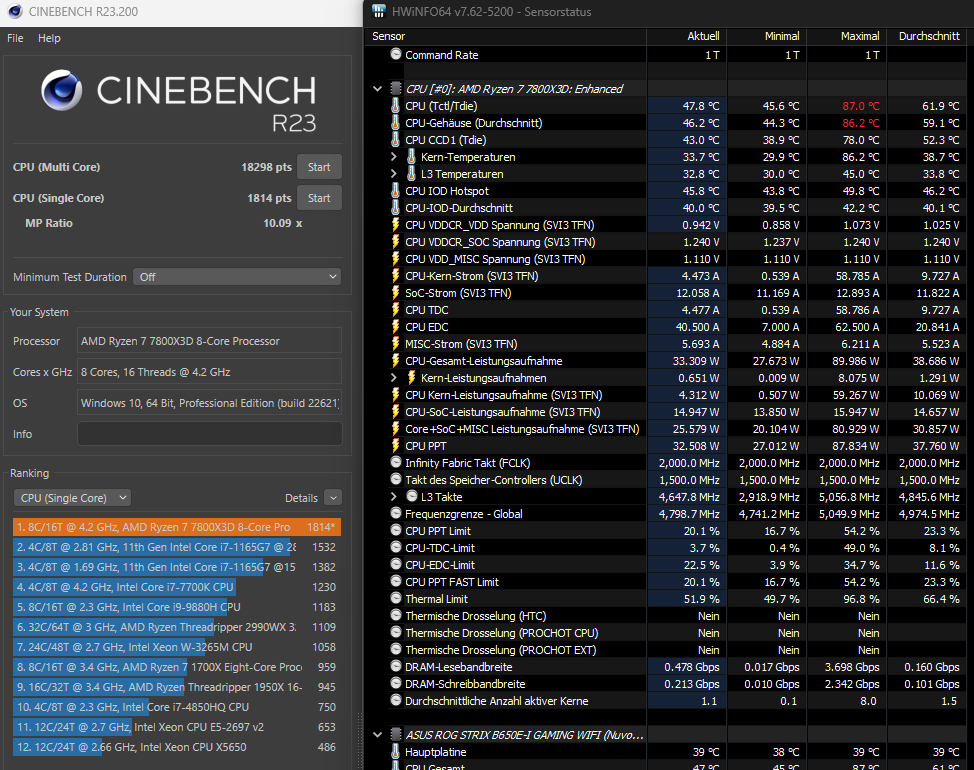

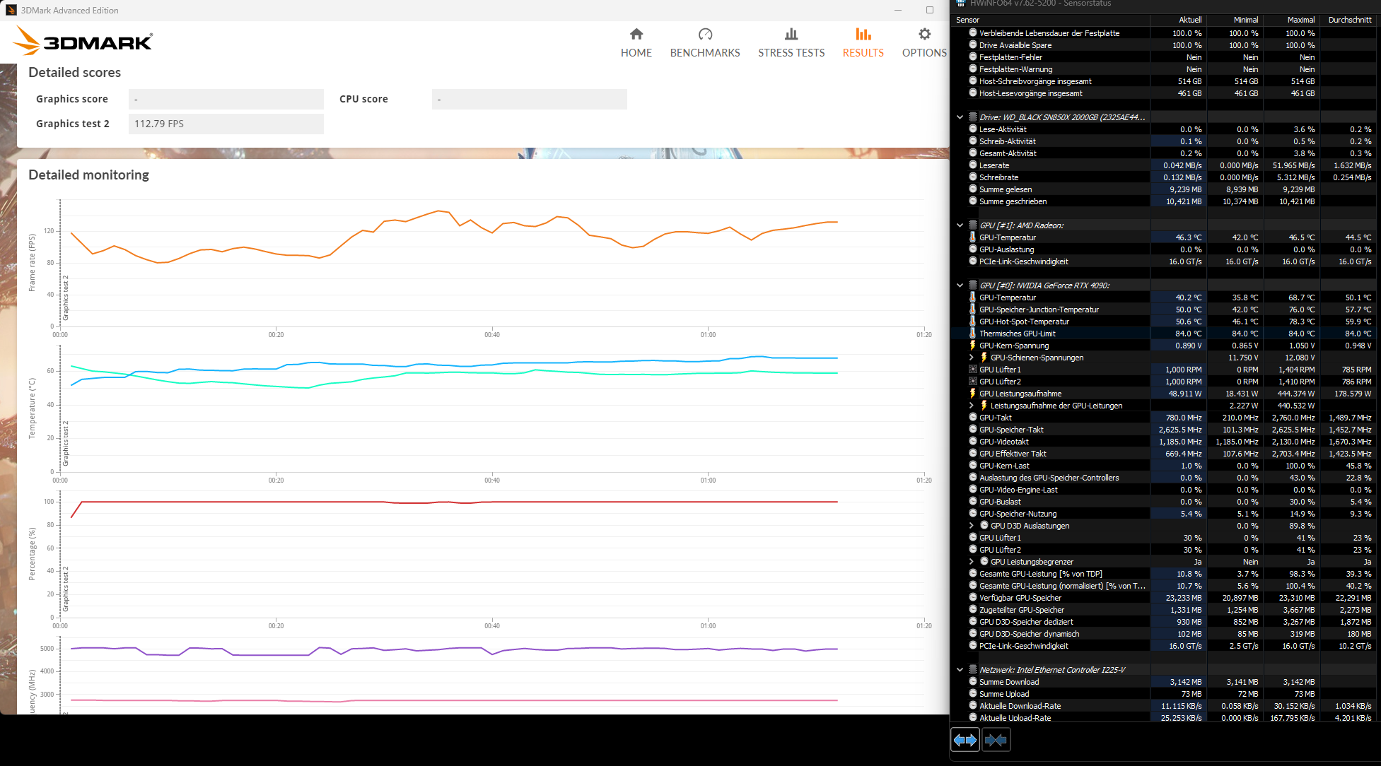

Hab paar Benchmark Werte hier. Ein 3 ter 92 mm fehlt noch am CPU.
Default
70 % PT und 800 MHZ Mem OC ( möchte dabei bleiben in Zukunft)
Habe bei meinem NR200 Build Build den Rear Gehäuselüfter + Prozessor Fans einsaugend montiert. Top Lüfter sind auf ausblasend montiert. Das wurde mal empfohlen aber es macht alleine wegen den Schaubfiltern keinen Sinn. Netzteil saugt frischlauft ein von der Seite und bläst sie nach oben raus. Grafikkarte sind 3 Lüfter saugend montiert. Temps siehe oben sind nicht so pralle.
Laut dem Test gibst keinen Unterschied von den Temps, ich sollte Rear und Top aber umdrehen alleine wegen dem Staubschutz ?
