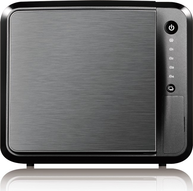

Naja, mit genügend Zeit tut es auch ein ARM-Prozessor und auch nur eine Gbit-Anbindung für 190 Euro...
https://geizhals.de/zyxel-nas542-nas542-eu0101f-a1394033.html?hloc=de
Würde ich mir jetzt aber nicht kaufen. Dann lieber mindestens das Terramaster für 450 Euro.
