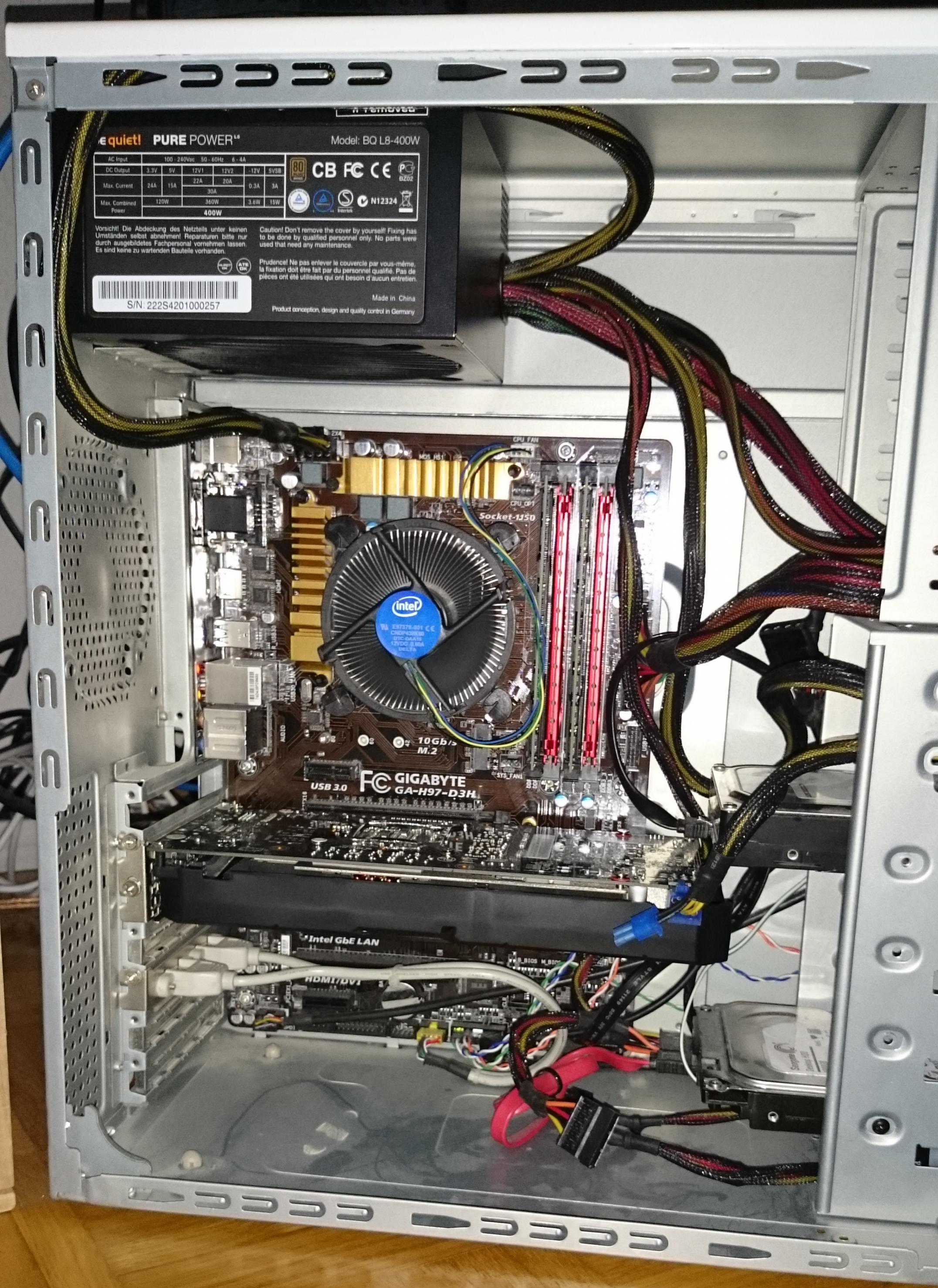

ich bin auf der Suche nach einem neuen Gehäuse. Mein aktuelles kann ich gar nicht nach einem Namen bezeichnen. Es hat jetzt aber schon 9 Jahre auf dem Buckel.
Ich habe mich in den letzten Tagen hingesetzt und mir alle möglichen Gehäuse angesehen, aber es gibt einfach zu viele.
Daher bitte ich euch einmal um Hilfe.
Meine Anforderungen ans neue Gehäuse:
- ca 60€
- Kabelmanagement
- Netzteil unten hinten verbauen
- Staubfilter
- die üblichen USB und Klinkenanschlüsse
- ungedämmt
- ggf mit der Option, die Festplatten zu entkoppeln
- ob Fenster oder komplett geschlossen, weiß ich noch nicht
Die aktuelle Situation sieht wie folgt aus:
Kein Kabelmanagement vorhanden, Gehäuselüfter sucht man ebenfalls vergeblichst. Ach ja, die bräuchte ich dann natürlich auch. Staub kommt rein. Fängt langsam an, Geräusche zu machen.

Standardempfehlungen:
Nanoxia Deep Silence 3 schwarz (http://geizhals.de/nanoxia-deep-silence-3-schwarz-nxds3b-a1146008.html)
Fractal Design Define S (http://geizhals.de/fractal-design-define-s-fd-ca-def-s-bk-a1259880.html)
haben beide bereits ganz passable Gehäuselüfter mit drin. Beim Define S bekommst du allerdings kein optisches Laufwerk (DVD etc.) eingebaut. ...Dessen "Dämmung" ist so gering, dass die kaum ins Gewicht fällt. Beide gibt es auch mit Sichtfenster.
Als CPU-Kühler, ebenfalls eine Standardempfehlung: EKL Alpenföhn Ben Nevis (http://geizhals.de/ekl-alpenfoehn-ben-nevis-84000000119-a1211188.html) - ist halt ca. das max. bei ~20€.
