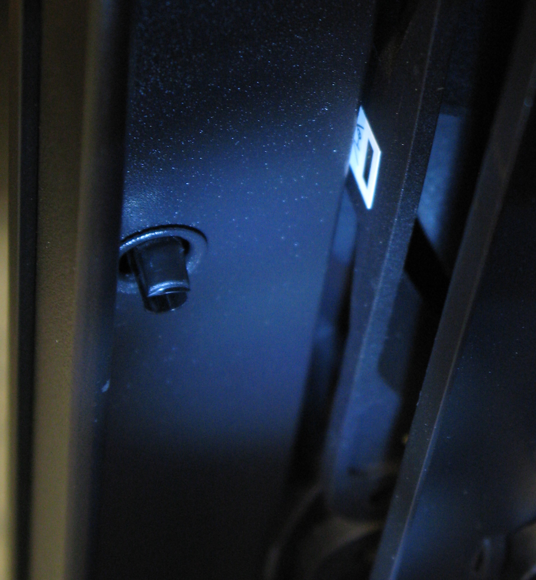

Um an die Lüfter oder den vorne eingebauten Staubfilter zu kommen, muss die Front demontiert werden.
Die ist auf jeder Seite mit drei Nasen zur Befestigung und zwei zur Stabilisierung mit dem Gehäuse verbunden.
Man muss also beide Seitenteile demontieren, um überhaupt an die Stellen zu kommen. Die Befestigungsnasen zu lösen, empfand ich als extrem fummelig, da man sie mit reichlich Kraft zusammen- und dann durch die Löcher drücken muss. Durch die runde Form fand ich es an den Fingern auch ziemlich unangenehm / schmerzhaft.
Da die Nasen aus Kunststoff sind stellt sich natürlich auch die Frage, wie schnell davon welche kaputt gehen.

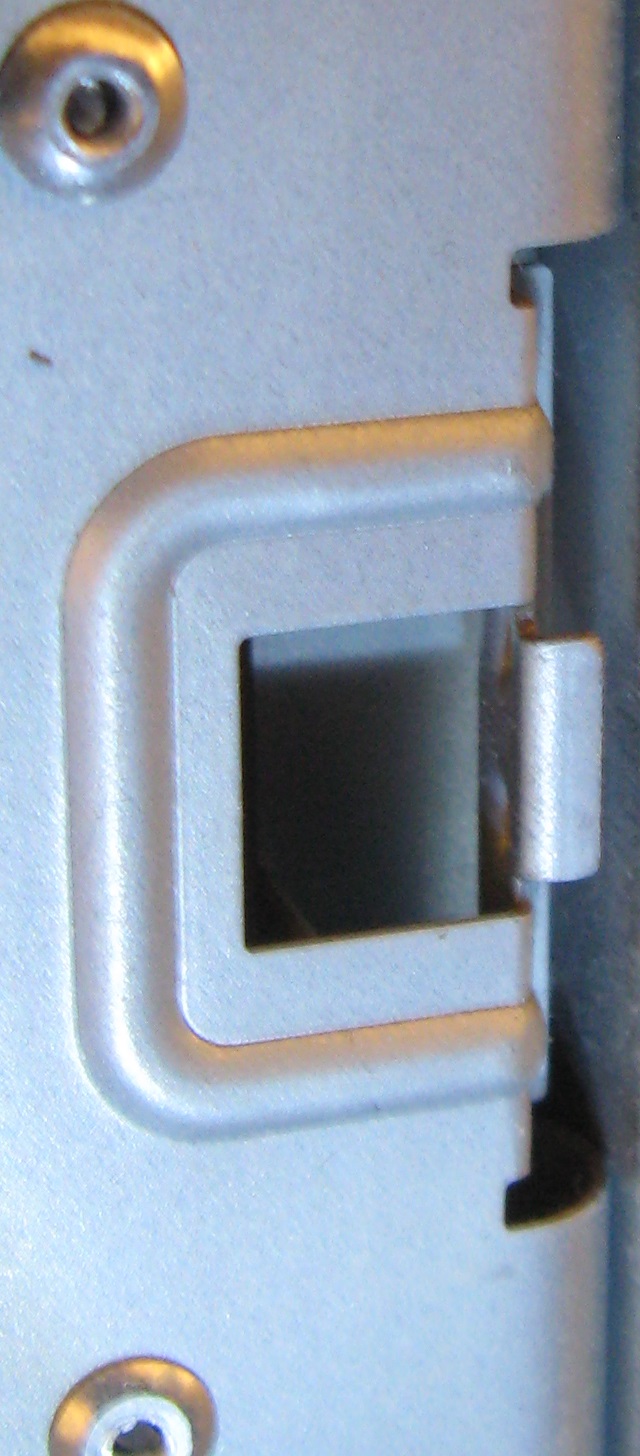

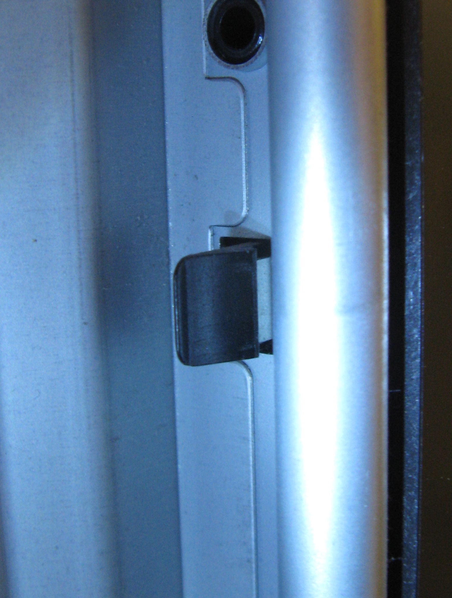

Das Erste zeigt den angesprochenen Halter beim Antec 300. (von Vorne gesehen linke Gehäuseseite)
Das Zweite zeigt die Aussparung auf der anderen Seite des Gehäuses, die als "Scharnier" dient und das Dritte das entsprechende Gegenstück zum "Scharnier" am Rahmen. Relativ simpel, funktioniert aber gut.
Zurück zum Sharkoon, wenn die Nasen alle vom Gehäuse gelöst hat, kommt der zweite Kritikpunkt:
Die Front bildet eine Einheit mit dem I/O Panel. Und dieses ist über die Kabel mit dem Gehäuseinneren verbunden. Beudeutet also, ohne die abzustecken und durch das Gehäuse zu pulen, kann man die Front nicht ganz entfernen.
Das finde ich etwas schade, da man es so wesentlich besser reinigen kann.
