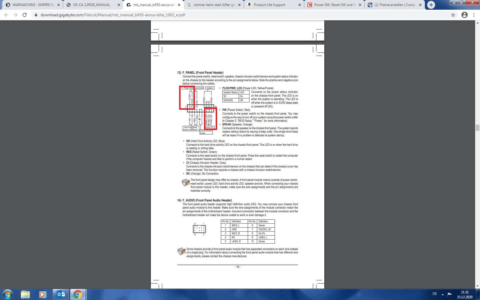

PS eine weitere Frage wäre auf dem Mainboard Gigabyte Aorus B450 Elite sind bei den Steckplätzen einmal pled+ / Pled- anschluss und einmal pwr led+ , pwr led, pwr led- wo stecke ich diese nun an habe vorher noch nie gesehen das das Mainboard 2x den power anschluss hat.

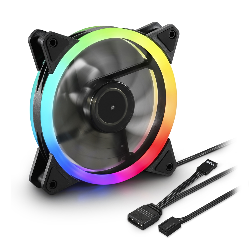

Der SHARK Blades RGB Fan zum Beispiel hat einen 3-Pin Anschluss für die Steuerung der Drehzahl (unten abgebildet) und für die Steuerung der RGB-LEDs einen 3-poligen 5V-D-G- und 4-poligen 5V-D-coded-G-Anschluss (oben abgebildet).
