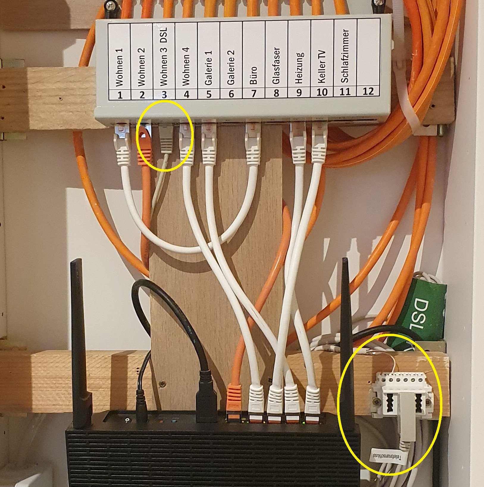

Gemeint ist einfach, ein LAN-Kabel temporär als DSL-Zufühung zu verwenden. Dabei werden dann von den acht Adern natürlich nur zwei genutzt, aber das ist ja kein Problem.
So sieht das bei mir aus, bis bei uns die Glasfaser einschlägt:

Nicht mit der E-Mail anmelden. Du hast ein Online-Konto erstellt. Das war einmal eine Zeit lang für neuere Hardware-Konsolen nötig, war aber weder generell noch ist das aktuell so.
Schwierig wird das, weil Du auch Remote-Access haben willst. Hier müsste ich nochmals schauen, ob man zwei User haben kann, also einen mit Online-Konto und einen mit „Local Credentials“ auf der Konsole. Oder ob ein User beides haben kann. Aber selbst wenn Du ein Online-Konto bzw. Single-Sign-On (SSO) nutzt, hast Du alternativ die Möglichkeit für 2FA über Authenticator-App anstatt E-Mail.
Das größte Problem wird jetzt sein, das nachträglich zu ändern, ohne alle Geräte neu adoptieren zu müssen. Daher der Tipp mit dem eigenen Thread. Dann kannst Du genau schildern, an welcher Stelle es klemmt. Jemand anderes kann das dann nachschauen oder jemand ganz Liebes dann nachbauen. Wichtig wäre dann auch zu wissen, welchen Controller/Konsole Du genau nutzt, also die Version auf welchem System.
